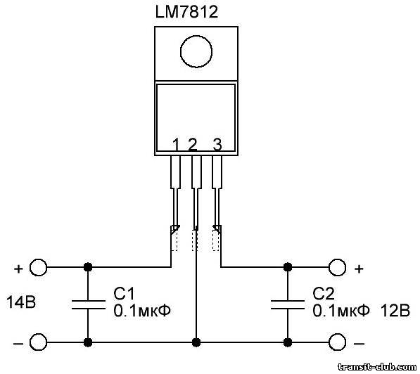

Ну вот набросал на скорую руку :)
Прикрепления: 3562750.jpg (21.1 Kb)

Diz_dt, кондеры, я так понял, керамика?

Дата: Вторник, 27.03.2012, 00:33 | Сообщение # 164
Dnepr-Transit, у меня не LM7812, а LM317. Первая стабилизирует напряжение, а вторая ток. Кондеры керамика)
