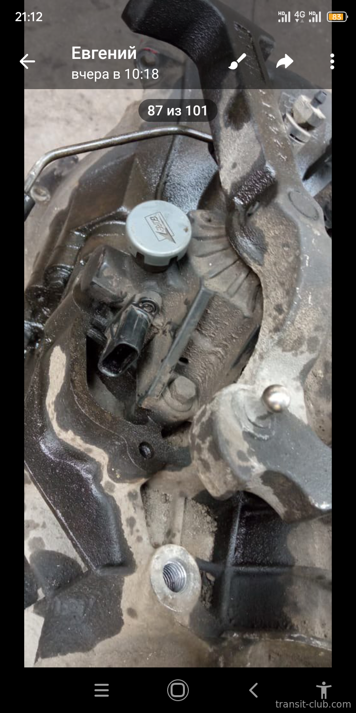

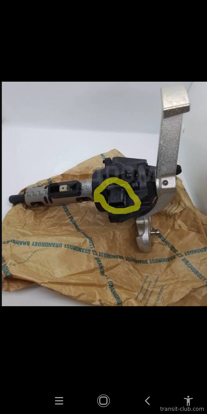

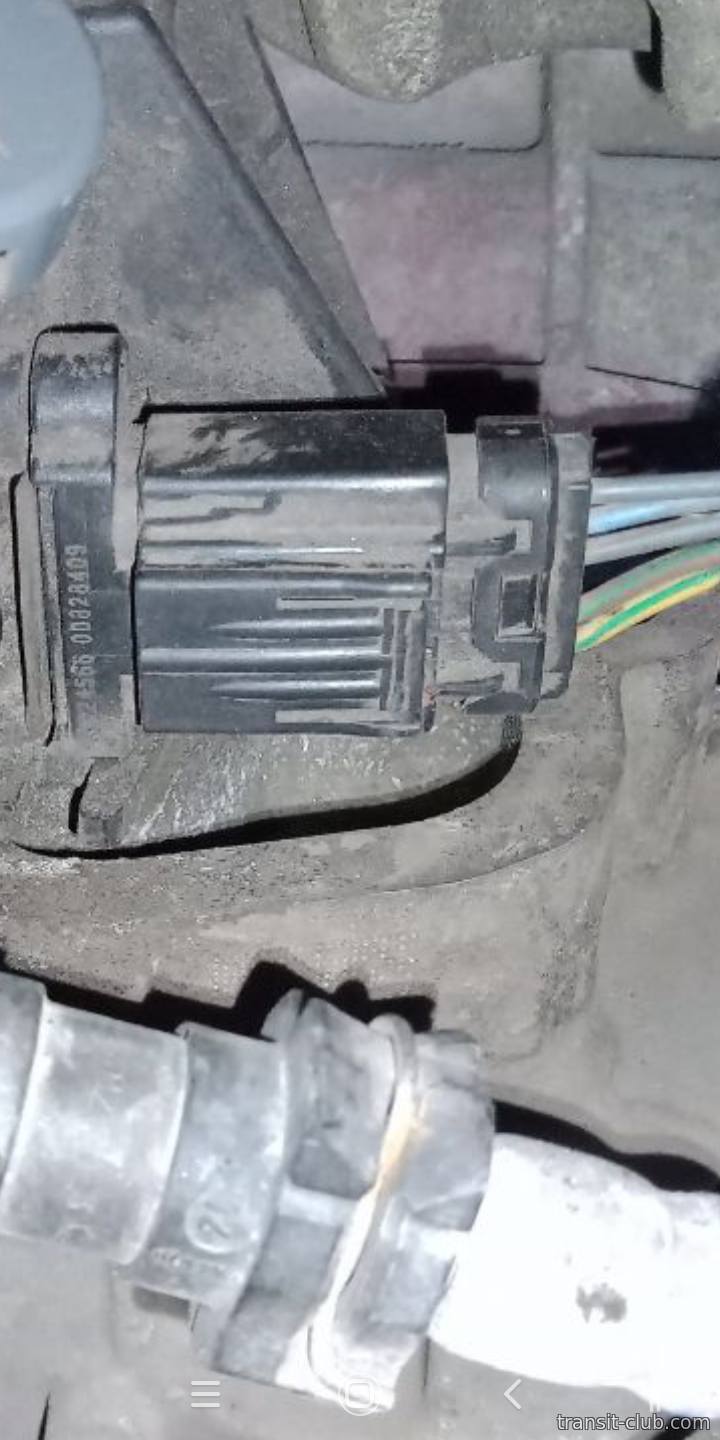

День добрый. Нужна помощь. Форд транзит 21 года. Привод передний, если это важно. После очередного посещения стороннего автосервиса ( она там часто бывает по разным причинам) на машине пропал свет заднего хода. Заметили уже вечером. Машина рабочая, круглосуточный режим работы. Ближе к теме. Машина казённая. В своей рем.зоне электрик уверенно показал на датчик (точнее выключатель). На фото он на снятой КПП. Все известные мне выключатели (по разным машинам) имеют два провода. Тут 5!. В магазине с трудом нашли, что это. И продавец уверяет, что эта хрень кулисы не включает свет з.х. Вопрос: куда идут провода, за что отвечает эта деталь (я про 5 проводов) и где искать выключатель з.х. Спасибо заранее.

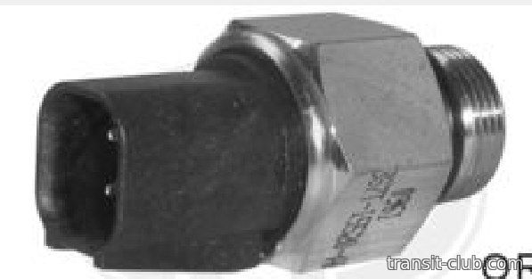

Ошибок нет. Не работает так же парктроник. В магазине предлагают датчик такого плана. Но где он может стоять не пойму. У нас на этом месте стоит такая хрень кулисы. И опять же блок КПП видит за счёт чего? Что передаёт механическое действие в электрическую схему? Как раз тот самый выключатель (датчик если хотите).
Продавец очень сильно ошибается! На автомобилях после 21-го года выпуска выключатель З. Х. встроен именно в кулису КПП и отдельно не меняется, только в сборе с кулисой.
Да, действительно, он выходит из строя, такое бывает.
Там так-же имеется датчик нейтрали...
Всё бы ничего. Только эта деталь кулисы стоит 75т.р.. Видимо придется свою проводку тянуть на нужные потребители и ставить отдельную клавишу включения. Вот же ж машину придумали. Зла на неё не хватает. В парке уже 5 фордов встали по разным причинам. А полноприводный так по несколько месяцев там бывает. З/ч ждёт.  Хоть убей не пойму чего они там такого написали, что оно ломается.
