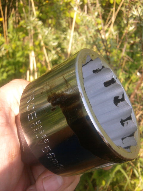

Таааак... И что мне теперь делать?  dry
Головка 56мм уже едет с Москвы. Выходит, не от тех углов мерил диаметр. Не возвращать же ее обратно. Если великовата окажется, придется брать еще одну, на 50мм. Хорошо хоть в городе в наличии она еще имеется.
Что ж, спасибо хоть на этом.

Думаю, не стоит торопиться... я этой головкой откручивал гайку на 14-ом мосту 86-91 года... возможно, что у 15-го моста гайка несколько бОльшего размера.... Кстати, мерять размер головки по гайке штангенциркулем - дело, не благодарное! Я когда свою головку покупал, то ходил в магазин с гайкой и по ней примерял, а в противном случае всё равно бы промахнулся с размером, благо ещё одна точно такая же гайка была в комплекте с новым подшипником, который достался от старого хозяина вместе с авто...

Ладно, дождемся прихода и попробуем. Надеюсь, подойдет.
Кстати, размер определял штангеном. :D

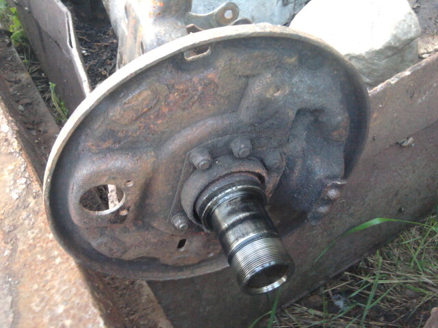

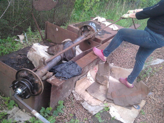

Итак, свежие новости.
Гайка крепления ступицы моста G51 оказалась под размер головки (заказанной с Москвы) - 56 мм. Значит, замерял там, где надо.
Удалось снять ступицы. О том, как проходил процесс, иллюстрации ниже.
Способ фиксации моста при откручивании гайки ступицы. Момент затяжки при сборке - 540 Нм.
Один держит, другой откручивает. Блок в качестве необходимой опоры под картер.

Вид на цапфу. Показана левая сторона с ЛЕВОЙ резьбой.
