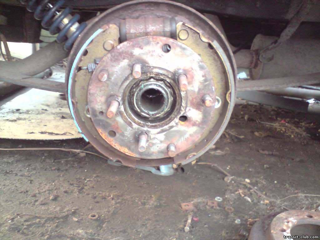

Дата: Понедельник, 16.11.2009, 20:58 | Сообщение # 211
тюнинг!!! пружына на амотризатор.
Прикрепления: 4983382.jpg (77.0 Kb)

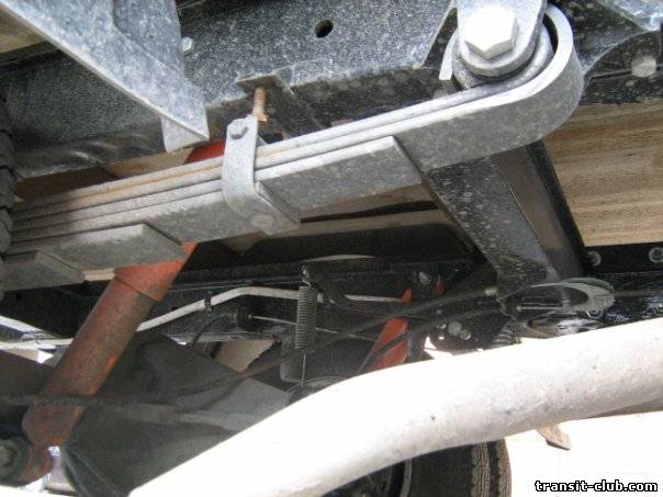

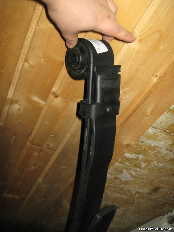

Сегодня правая рессора полностью сдалась. Пришлось ехать за новой рессорой. Обошлась в 4500 рублей. Производство Weweler, Бельгия. Судя по виду усиливать её не надо однозначно, затра буду ставить, а левую наверно на следующей неделе куплю.
Прикрепления: 4091635.jpg (194.3 Kb)

Дата: Четверг, 19.11.2009, 21:12 | Сообщение # 213
родная лопнула купил такую же. гавно!
нижний выкинул поставил свой. он у меня толще в два раза и длиннее. и добавил старый подкоренной. иначе лажа!
но есть мысль что при покупке меня нае... грузоподъемность у меня должна быть 1800.
вот что продали моему товарищю. машына как у меня.
$IMAGE1$
ST, ты под какую грузоподъемность брал?
Прикрепления: 2937600.jpg (54.9 Kb)
Сообщение отредактировал тарасевичь - Четверг, 19.11.2009, 21:15

Добавлено (21.11.2009, 17:50)
Да... Сегодня меня ждала не очень приятная новость. Рессорину я купил от длиннобазового Транзита. Ехать сдавать ну очень не хочется. Кто-то сталкивался с подобным?
Добавлено (22.11.2009, 18:54)
Колхозить не стал. Сегодня купил две "нормальных" рессоры. Одну поставил, завтра сфоткаю различие двух рессор. Если кому интересно...

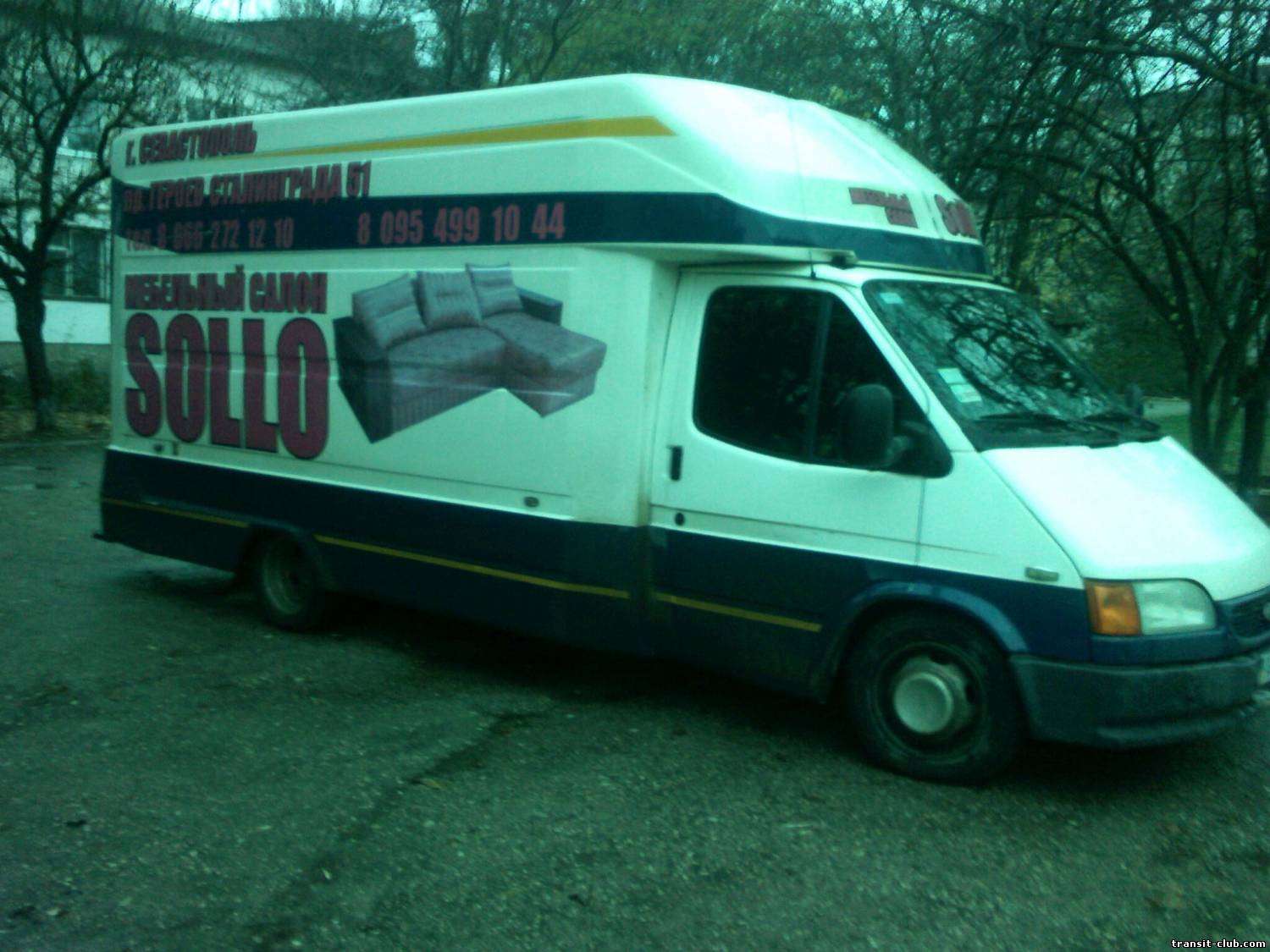

Дата: Пятница, 27.11.2009, 00:18 | Сообщение # 219
я вам покажу как мы недавно загрузили тон 5 груза наверное!!!
Прикрепления: 6204913.jpg (152.8 Kb)
