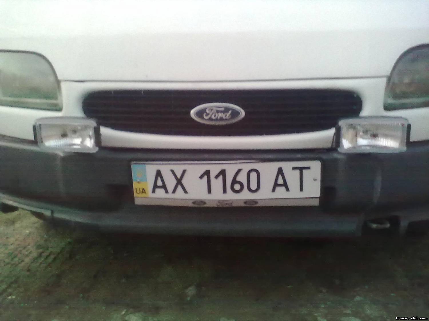

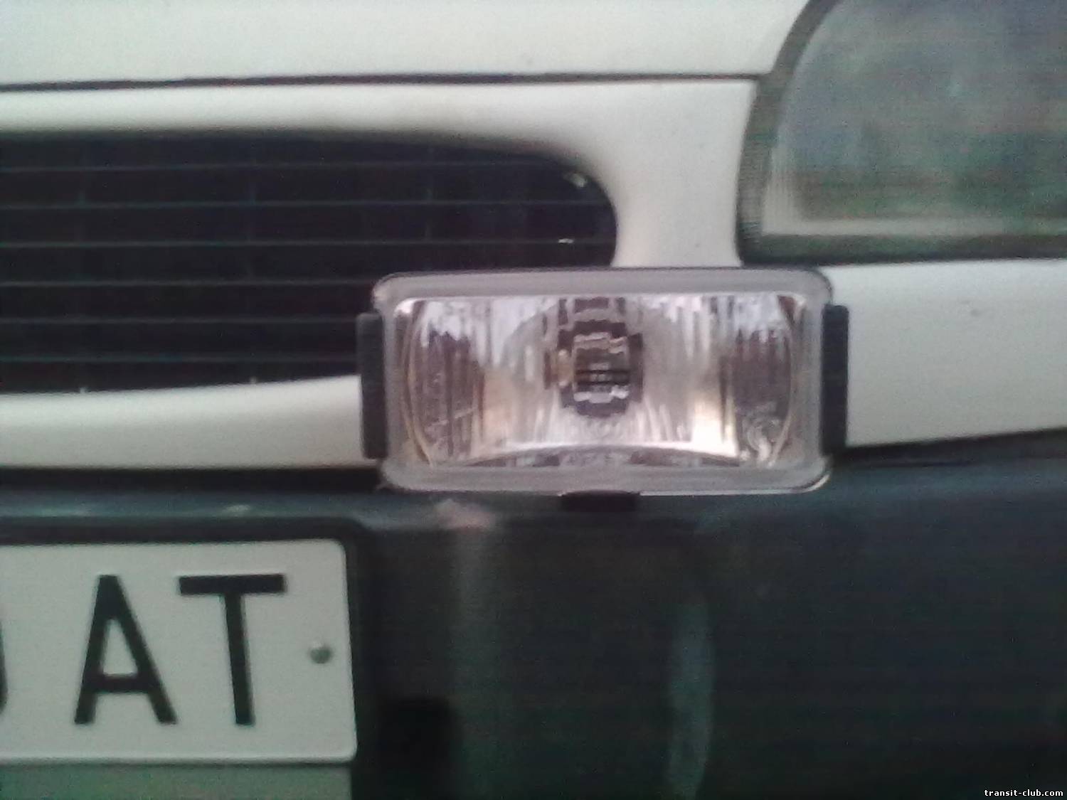

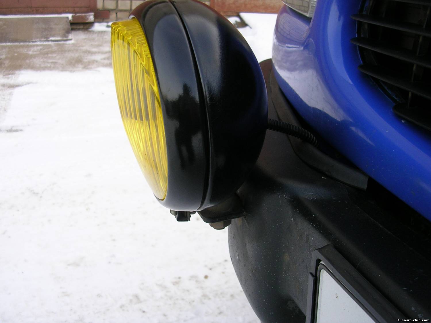

я сегодня поставил (wesem)!

serj-ford40066, я , как надпись на номере - скажу АХ!
PS я тоже буду ставить, но по-другому - буду изнутри бампера варить усилительную рамку.
Поставлю так , чтобы и "волки сыты были и овцы целы" . Чтобы крепко стояли и не дрожали при движении.

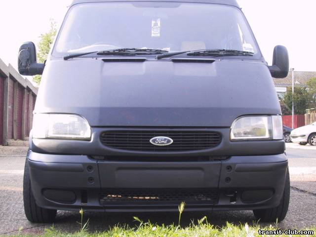

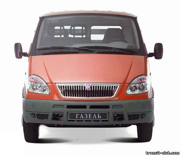

Quote (zh170671iaa)
вот тюнинговый бампер, в него можно внедрить все что, душа пожелает
фууу!!! это ж с лупатО_ой газели!!! dry пластик гамно полное да и подгонка не особо крапотливая

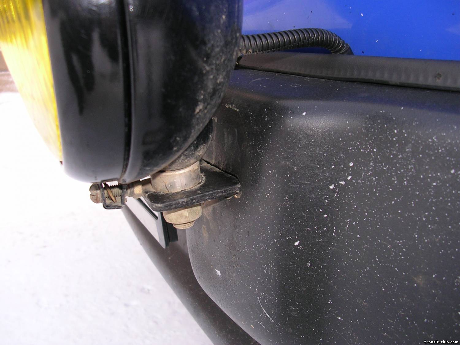

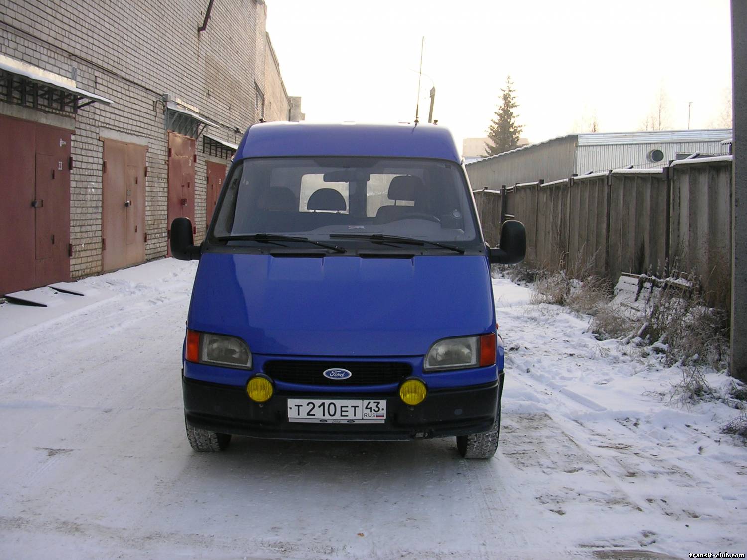

Я сам поставил на свой транзит. Там стояли заглушки, которые вырезал электровыжигателем. Фары купил на заказ, поставил. Оказалось, что крепление под них не соответствует по ширине. Пришлось мудрить пластинку. Через месяц правую ПТФ расколол камушком. Купил новую. Недостаток в том, что стоят оч. низко, пачкаются. При заснеженной езде накапливается грязь на ПТФ. Проникла влага и разъела контакты. Пришлось паять напрямую. А в прочем, светят отлично. широко.

@werewolf@, да, то точно с Лани или Газели!!!))))) biggrin

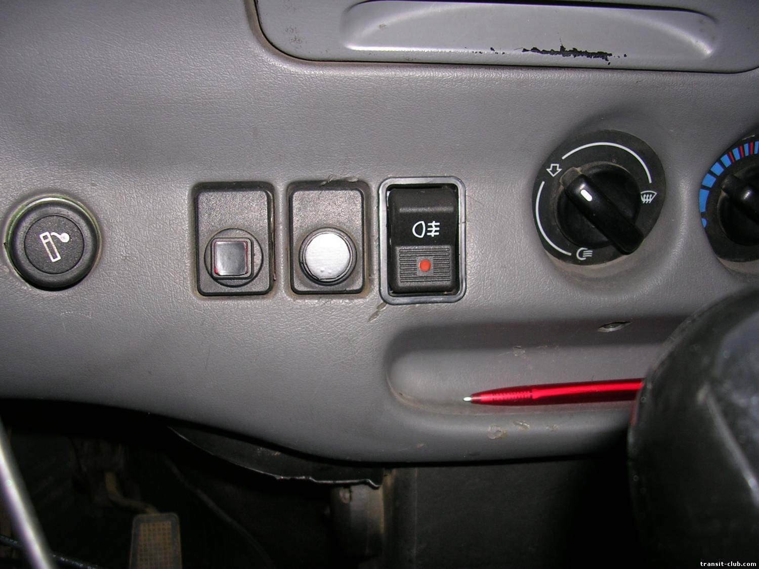

zh170671iaa, Я так и сделал. Завтра сфотаю кронштейны и выложу. ПТФ кстати УАЗовские, лет 10 лежали в гараже, но вот пригодились. Получилось жестко, не колышатся. Вывел их на жигулевский выключатель через реле и замок зажигания. Клавишу "ВКЛ" и загорается диод, видно что они горят. Зажигание "ВЫКЛ" и они тухнут. Использую днем вместо ближнего ну и в темноте тоже лучше стало.
