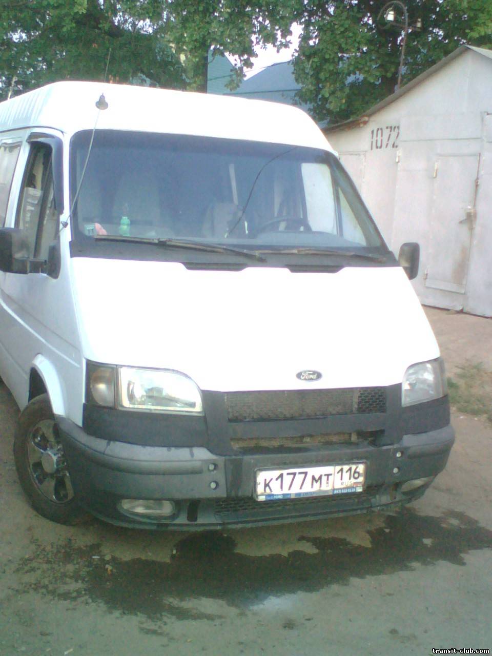

Дата: Четверг, 09.12.2010, 00:00 | Сообщение # 124
MIXOH, меняй бампер и тогда те противотуманки про которые ты говорил встанут без вопросов
Прикрепления: 4627638.jpg (212.8 Kb)
Дата: Четверг, 09.12.2010, 09:51 | Сообщение # 125
To lexa, а как он вообще? переделки и пр. по установке, все-же дельфины более "округлые"?

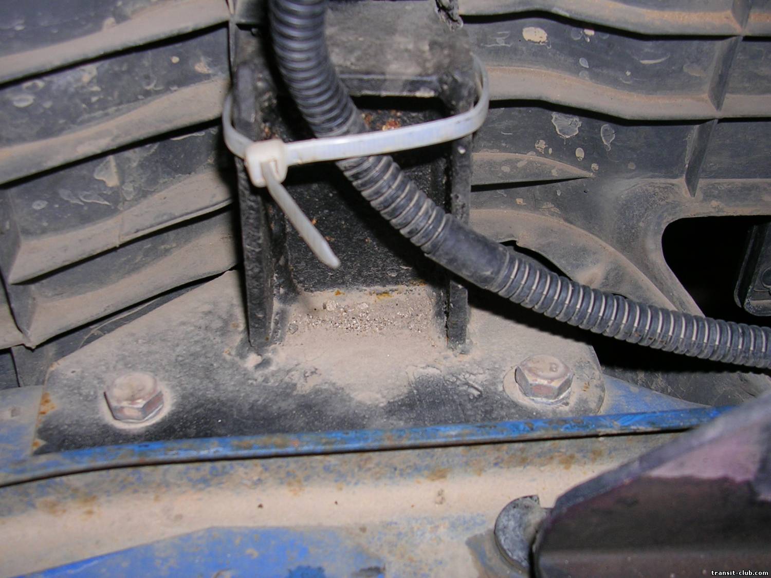

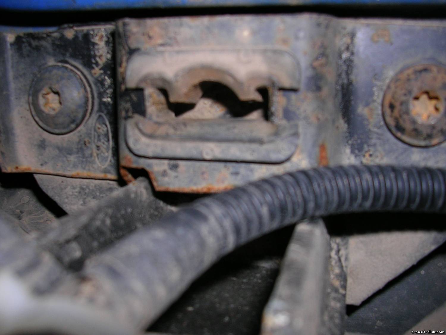

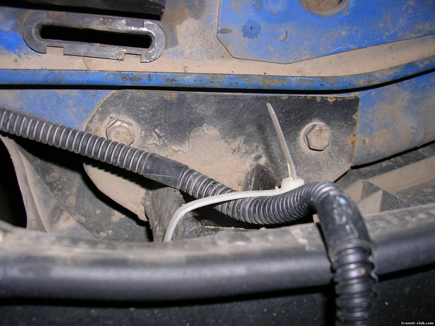

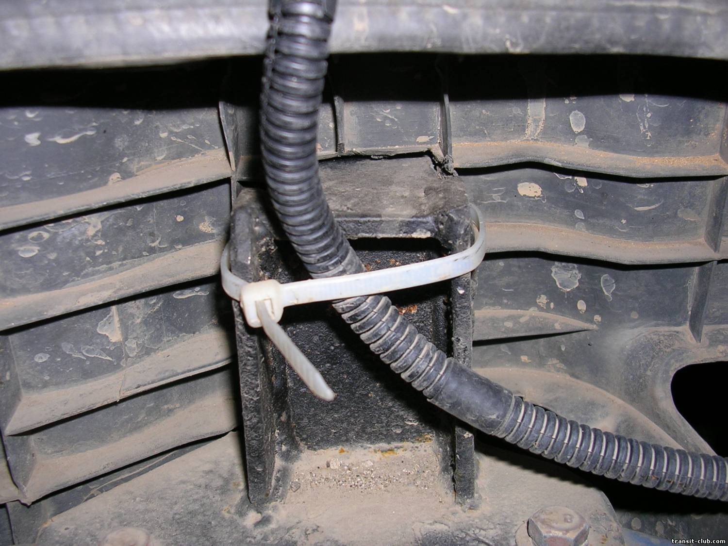

zh170671iaa, Выкладываю фото кронштейнов как и обещал. Сначала правый, затем левый.
Добавлено (09.12.2010, 17:50)
zh170671iaa,
Прикрепления: 4295966.jpg (252.3 Kb) · 5028602.jpg (113.9 Kb) · 3924902.jpg (173.1 Kb)

demial, ну вы батенька и сварчеГ, снимаю перед вами защитную маску и жму руку! . wink
Дата: Четверг, 09.12.2010, 18:59 | Сообщение # 129
zh170671iaa, Я только учусь... sad
