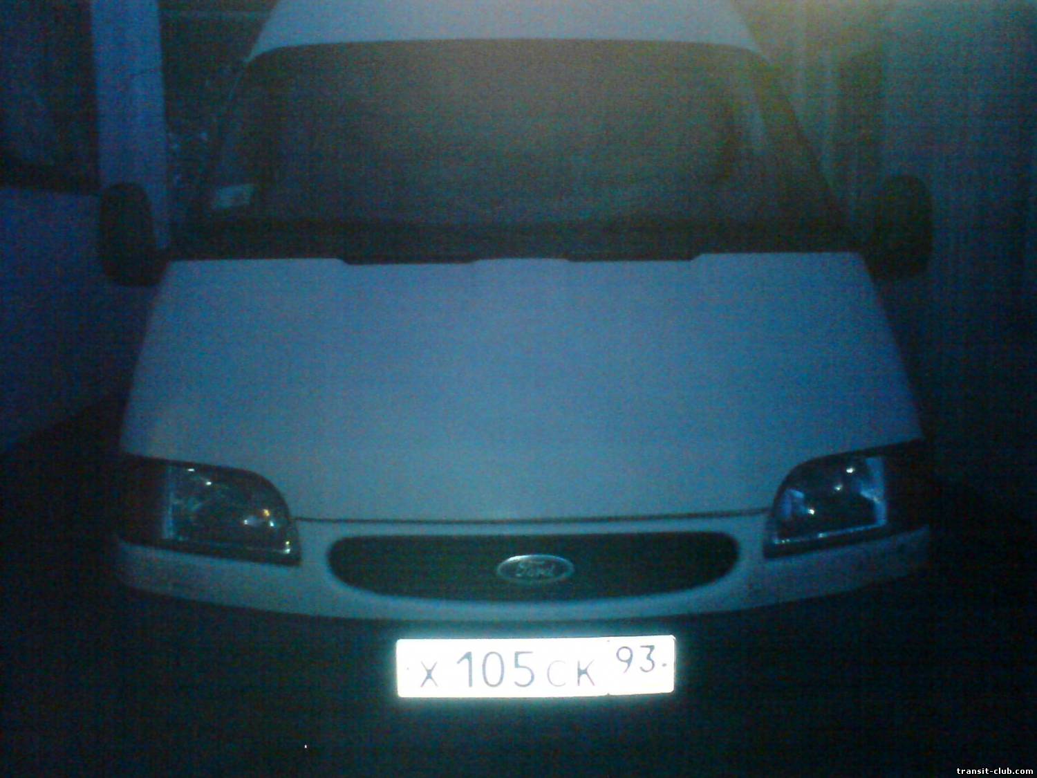

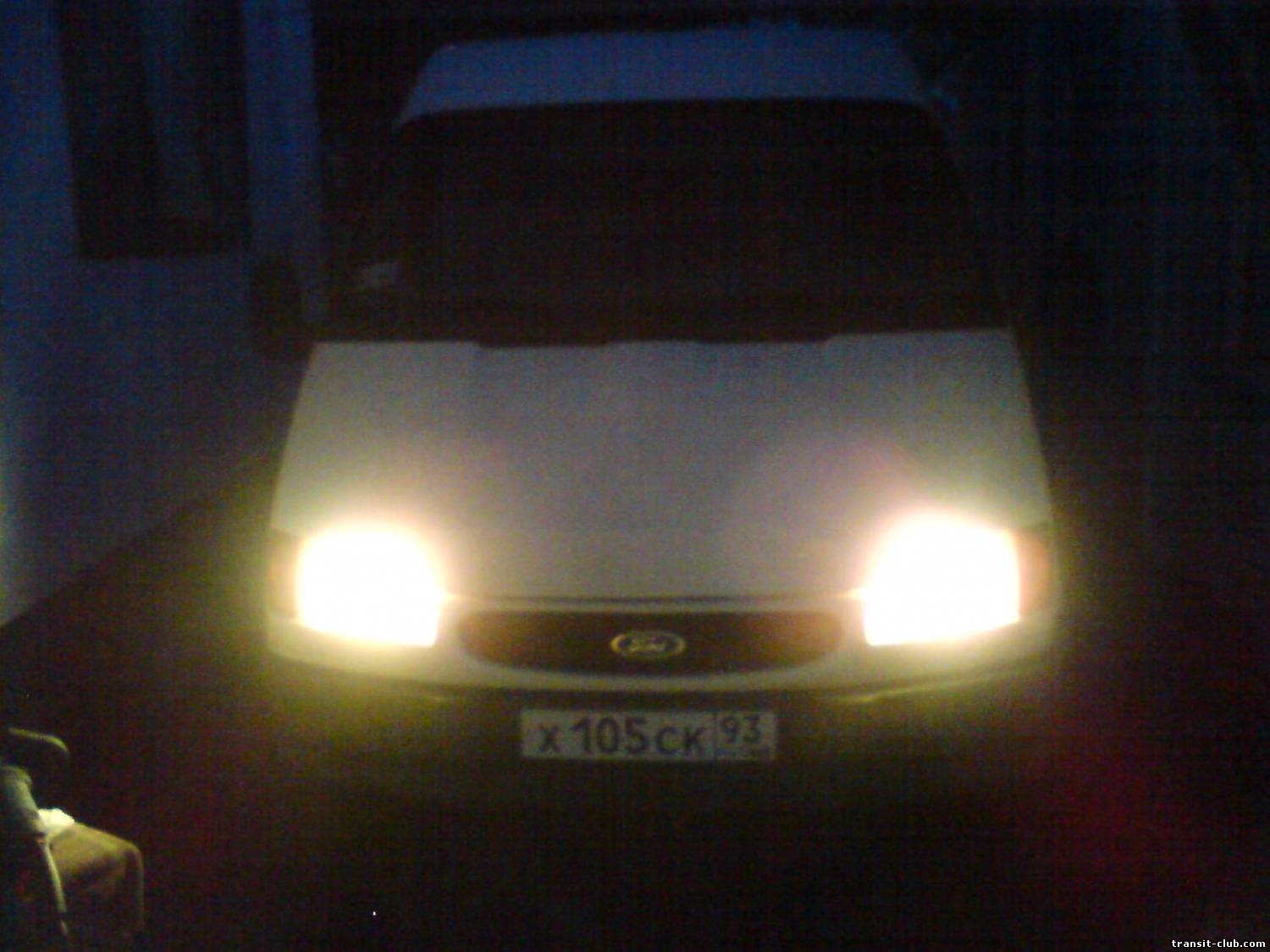

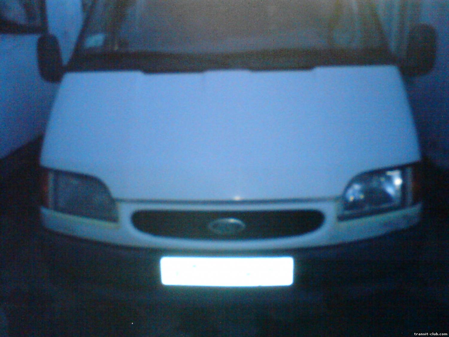

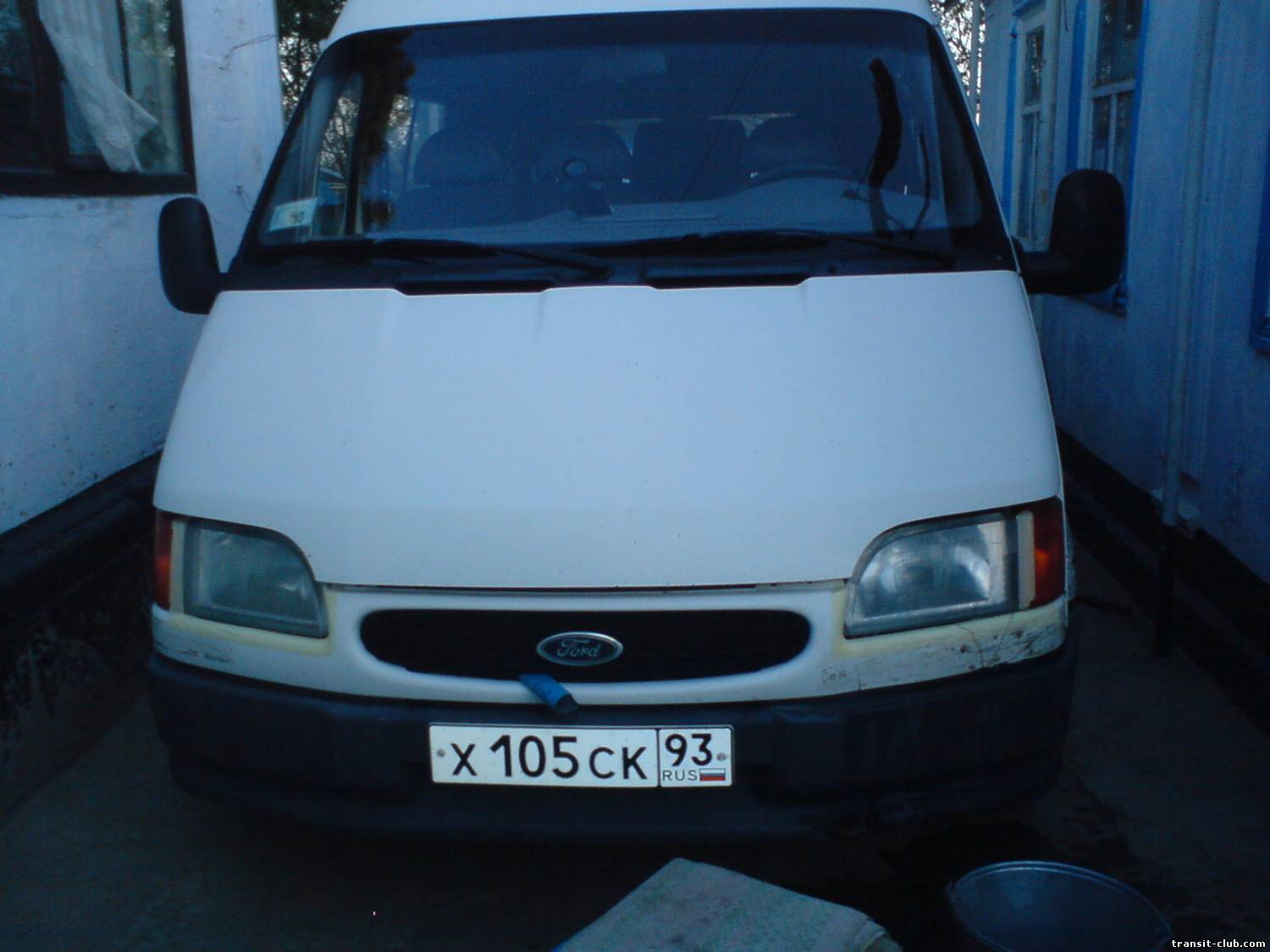

Давно обещал скинуть фото ,как отполировал глазки на бусеке.только сейчас получается это сделать.правая отшлифованая но не полерована ещёправая отполирована,левая шлифованая только обе отполированы.С этим светом уже можно ездить,при том что лампы стоят 50-60. прошу прощения за качество фото сделаны на телефон.на цифровик повторить смогу только лет,так эдак через 5. biggrin Лево,право .если смотреть с переди на машину,тоесть как на фото.
