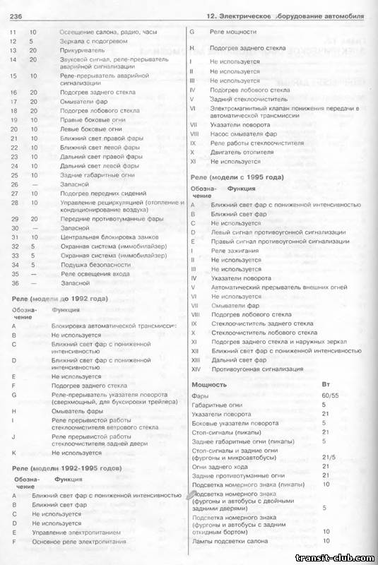

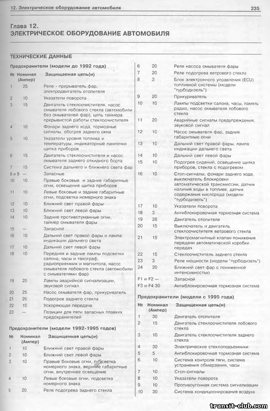

Малыш53, В этой же книге значит и есть схема на 95-00г.,у меня книга по ходу такая же,но на компе дома,а я щас на работе.

Малыш53 Меня здесь нет
2721 пост
Репутация: 179
Дата: Четверг, 20.01.2011, 23:50 | Сообщение # 1244
goncharov, точно в конце книги есть различия,щас выложу
тел +7953-903-6I-2I
SKYPE kochevnik2631969
2721 пост
Репутация: 179
Дата: Четверг, 20.01.2011, 23:53 | Сообщение # 1245
Hach, есть там 95 год
тока не нашел предохранителя на насос surprised
