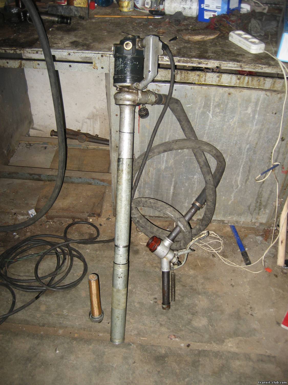

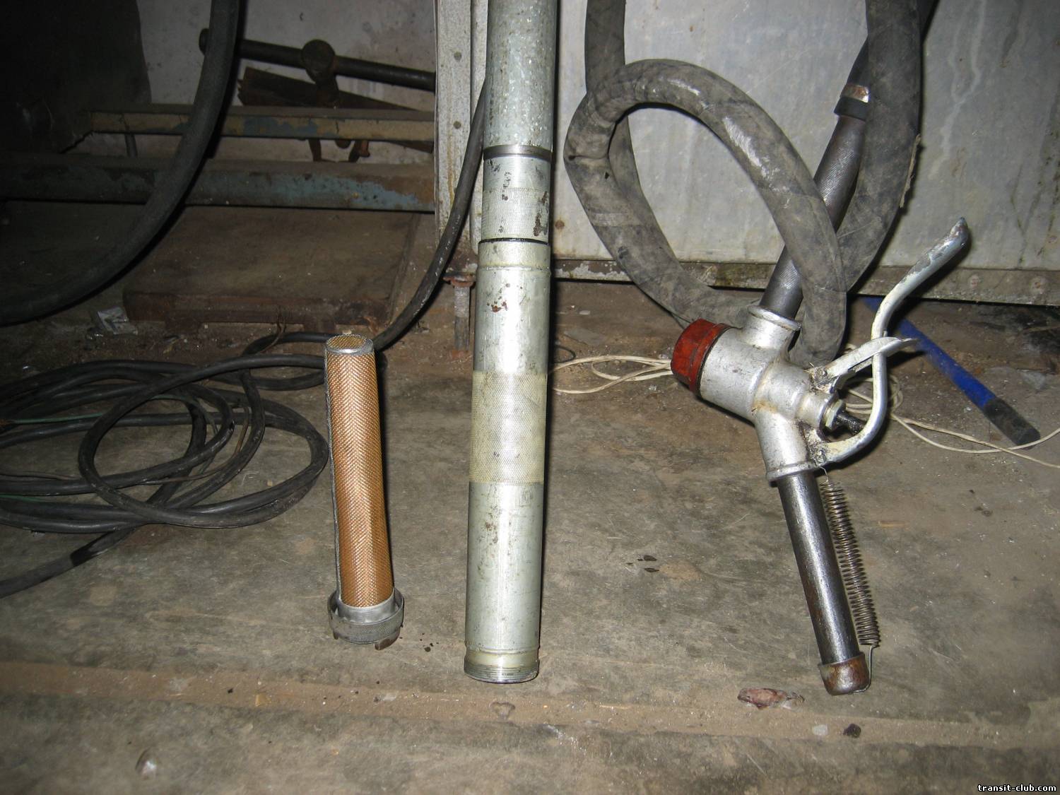

тарасевичь, Вот, выкладываю фото. Я насос удлинил, сделал вставку и нарастил привод турбинки для захвата топлива из початой бочки. Клапан стоит на последней гайке у фильтра.
