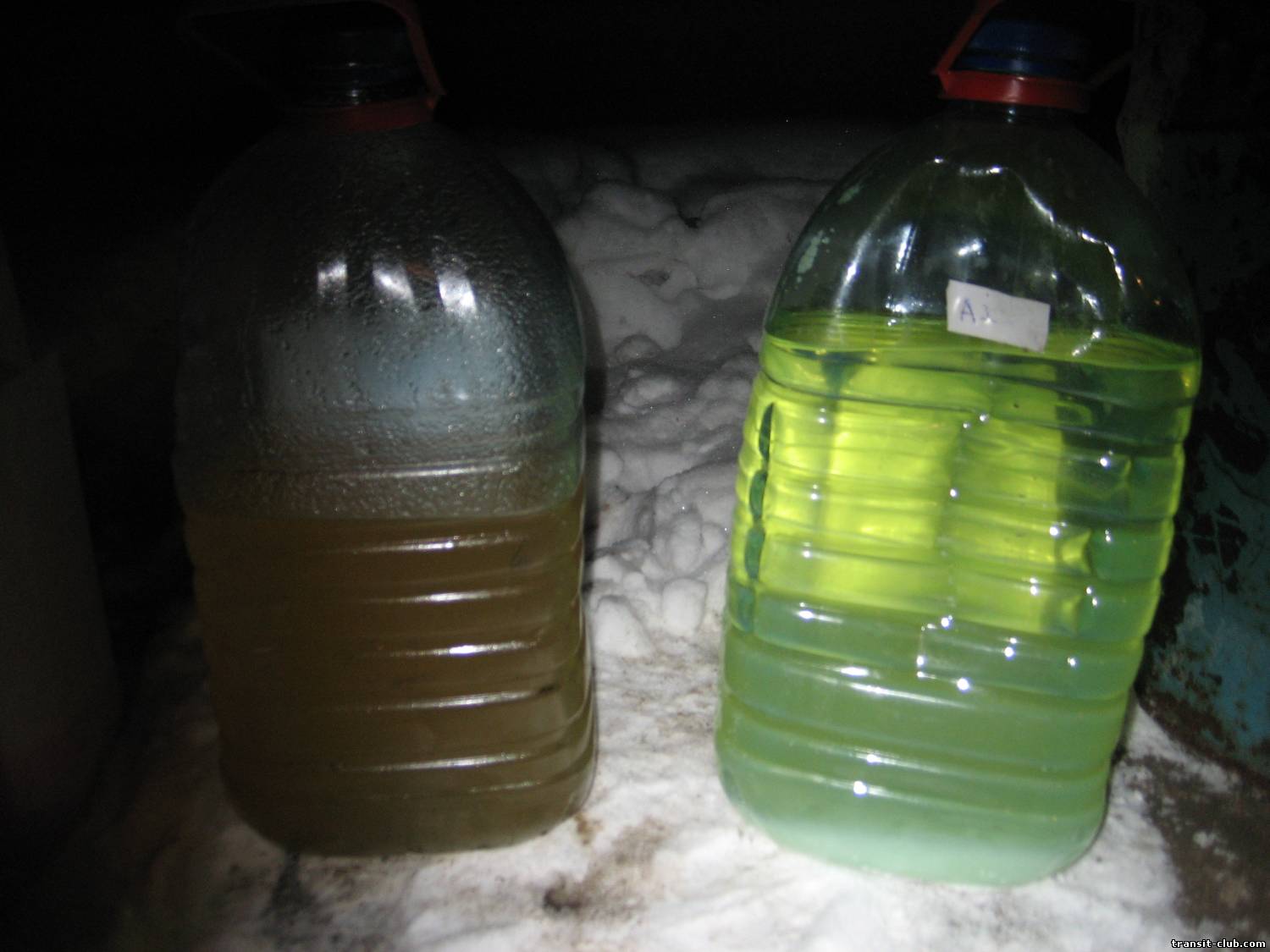

Сравнил саляру с тепловоза и с проверенной АЗС при - 15 градусах без каких-либо присадок. Тепловозная - тёмная и практически застыла. С АЗС почти вся жидкая, без парафина.
Прикрепления: 6637743.jpg (103.1 Kb)

Quote (Golubev1-an)
так и будет,тепловозной нет летней или зимней,дело в том что темперетура воды в тепловозе не должна падать меньше +20 поэтому их постоянно греют даже на отстое,и есть подогрев в баке,так что там саляра одна-летняя.а на азс конечно пользуют присадки и продают как зимнюю.
