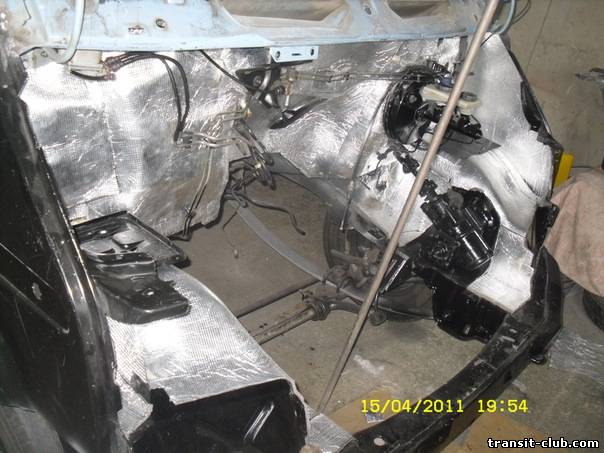

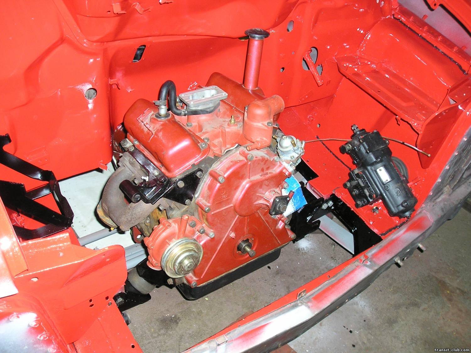

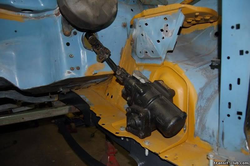

Дата: Суббота, 05.01.2013, 16:27 | Сообщение # 4030
Цитата (HeavyDutyMan)
услышал звон...
Всё не могу понять от чего и где можно редуктор с гуром найти на бегемота.
у друга транзит 87 года, у него рейка стоит, вроде следующее поколение...
на 86 редуктор с ГУРом?
у кого купить?
редукторные транзиты очень редкие типа такого
но найти можно happy
