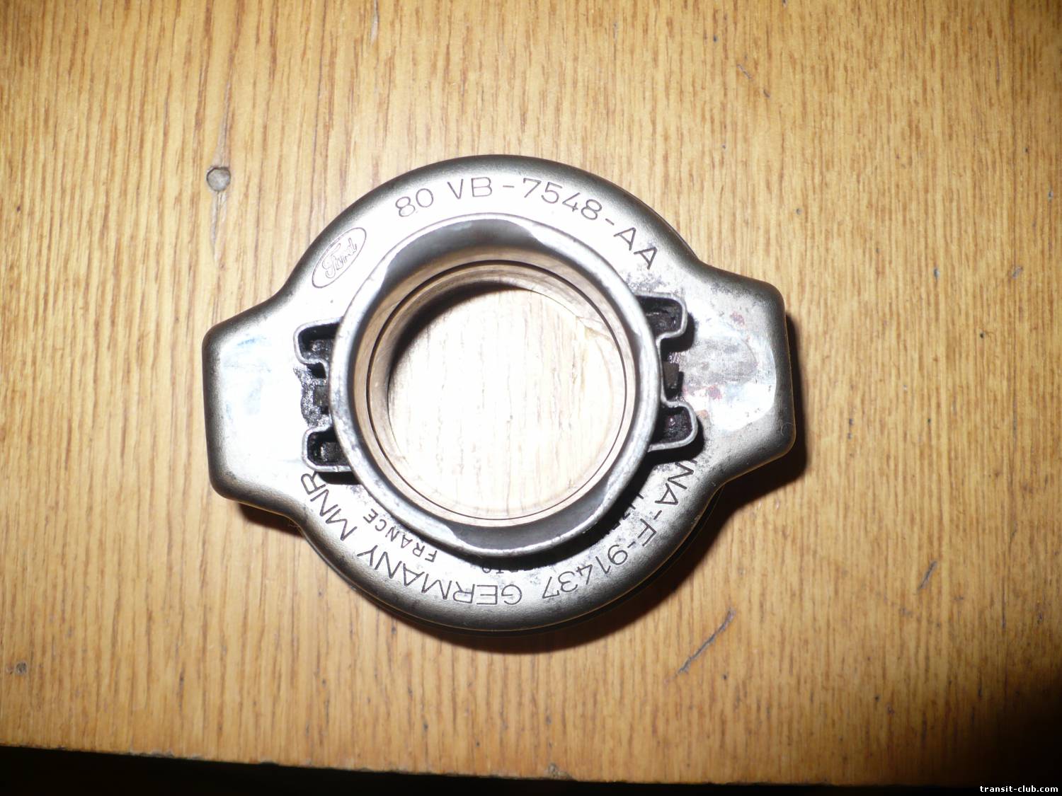

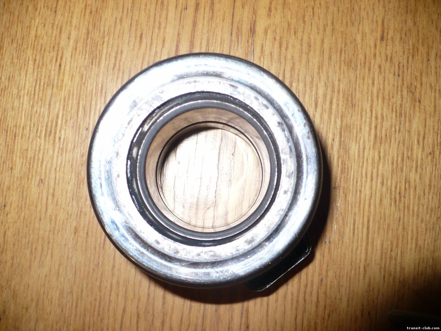

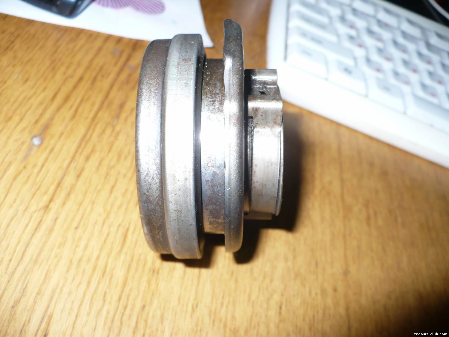

Scott84 я пока многих опцый неимею ,пишу так пока примитивно :))))Смещение от центра подшипника вот такое

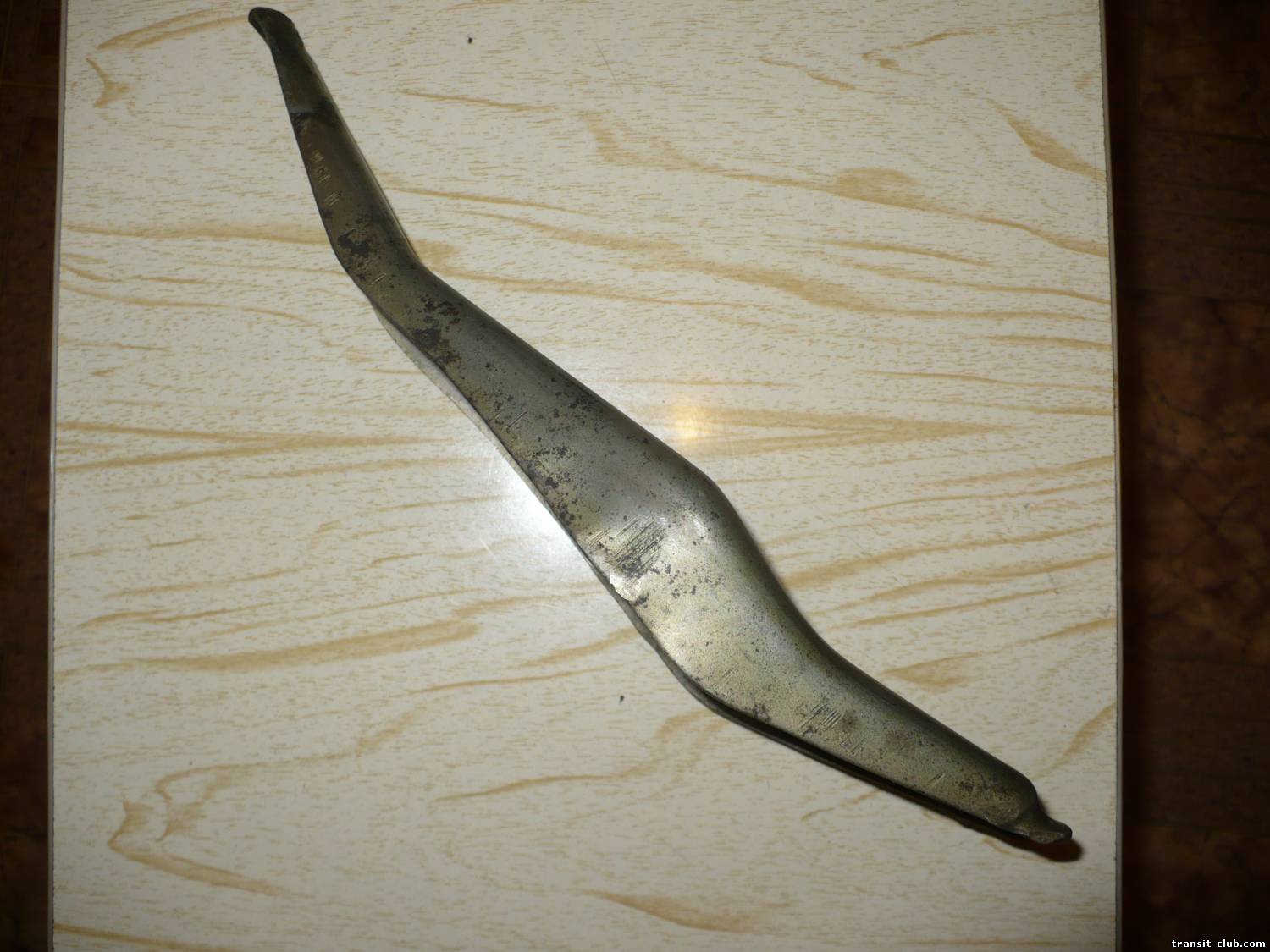

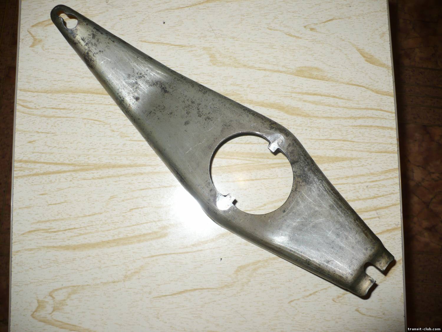

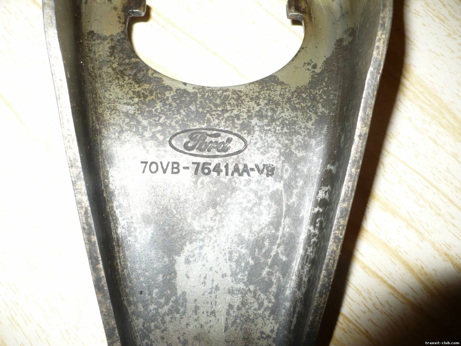

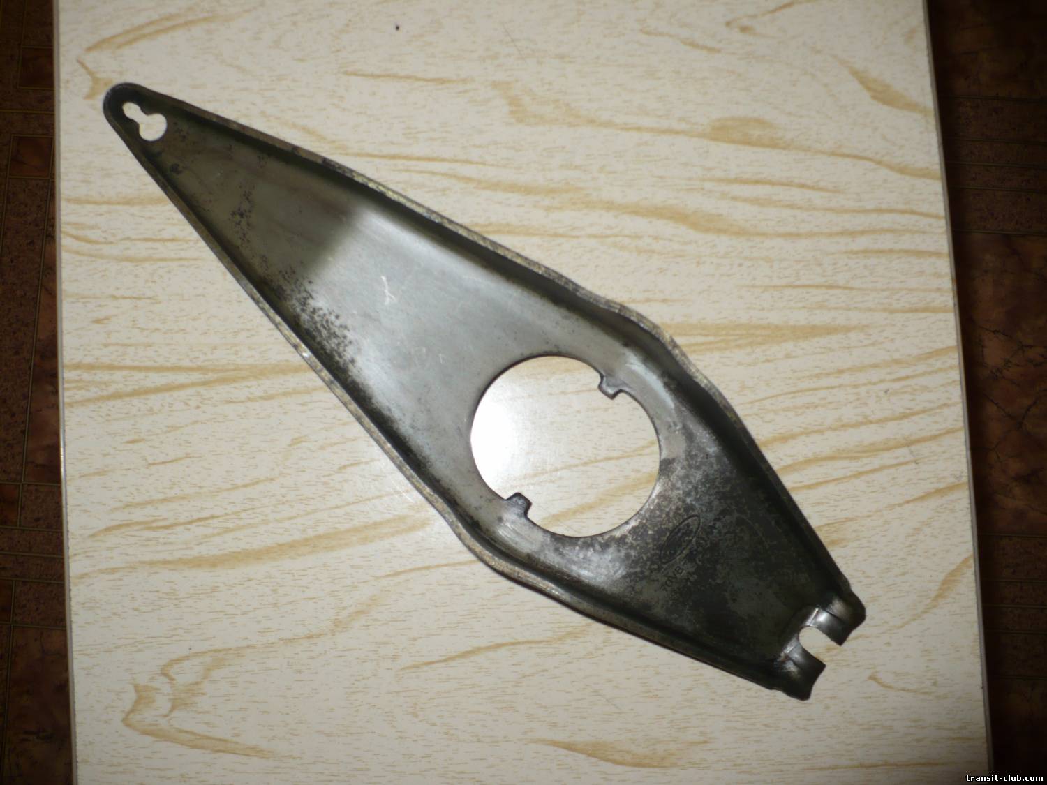

Вот и вилка,а такая ли на следующем поколении Транзитов?

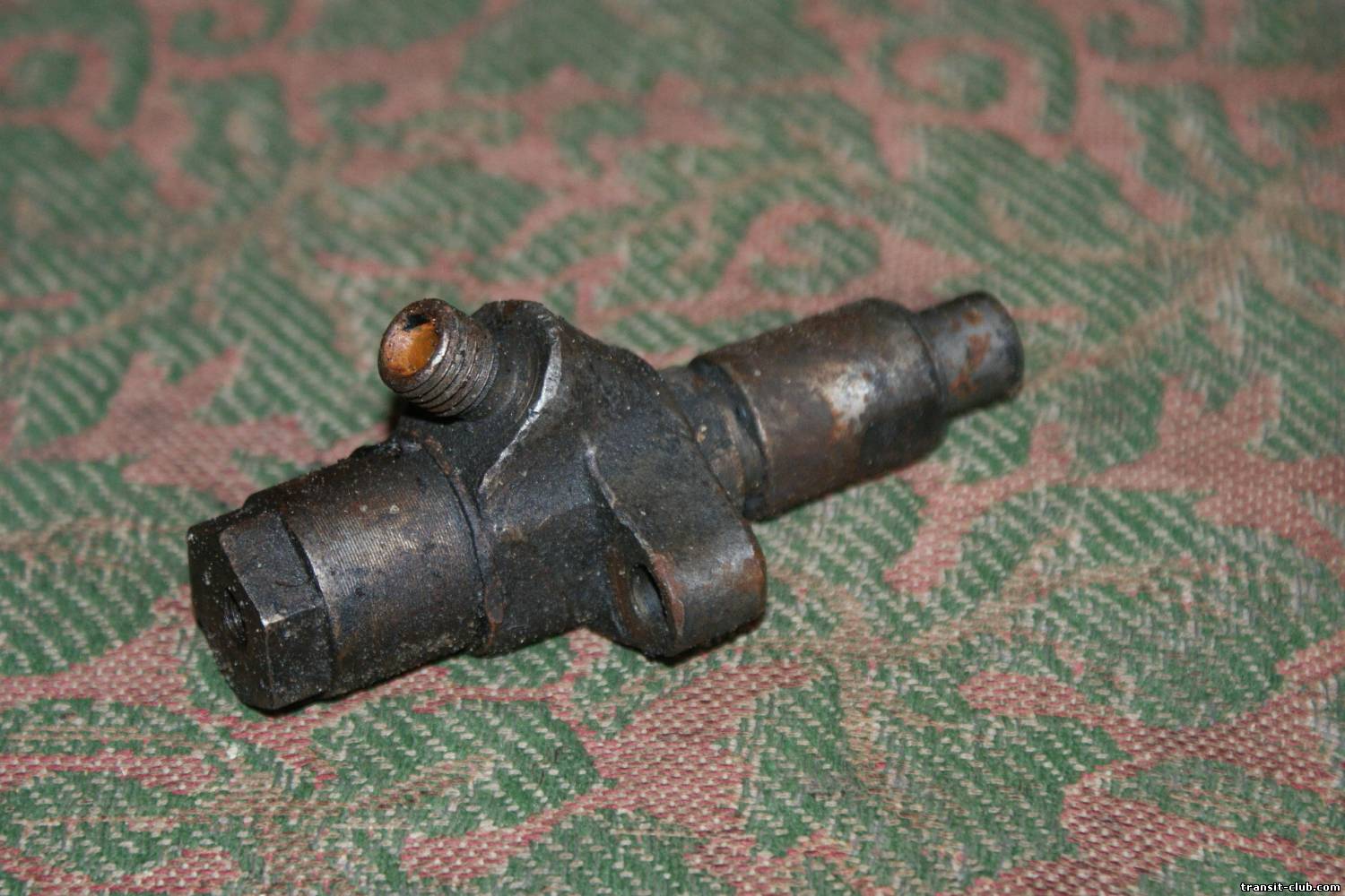

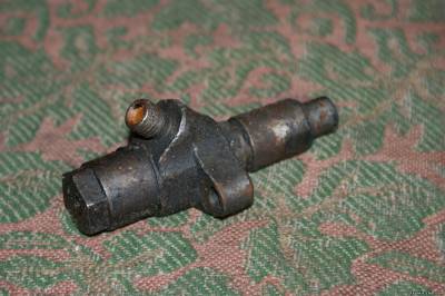

Цитата (leha62)
Подскажите какое давление для ТНВД и форсунок по букварю для 2.4 дизель.
По букварю для насоса C.A.V. Форсунки плунжер открывающий давление 175бар.Но это рядный насос!
Для БОШа с вот такими форсунками, я ставил 145бар. нормально работает.
На 175бар.очень жостко!

Цитата (Лебедь)
Цитата (leha62)Подскажите какое давление для ТНВД и форсунок по букварю для 2.4 дизель.
у меня стоят 3 таких как на фото, а одна пальчиковая(так и купил),под давление 145 все.
