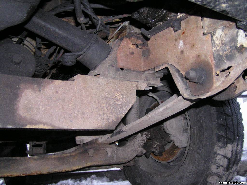

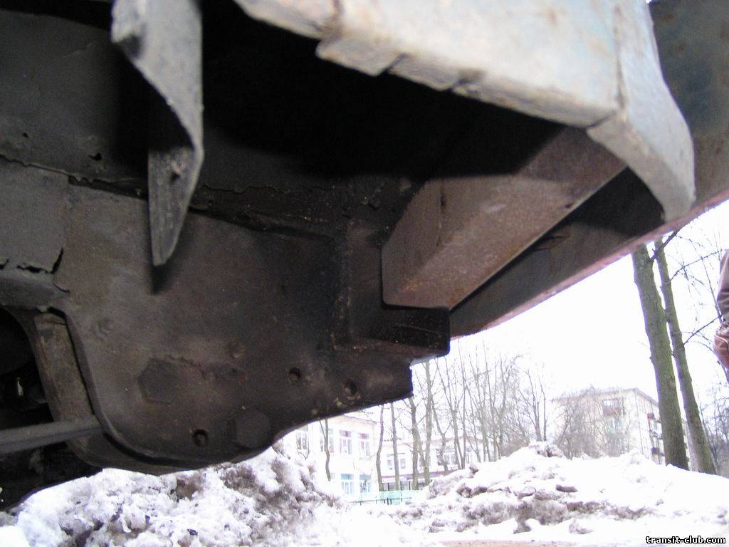

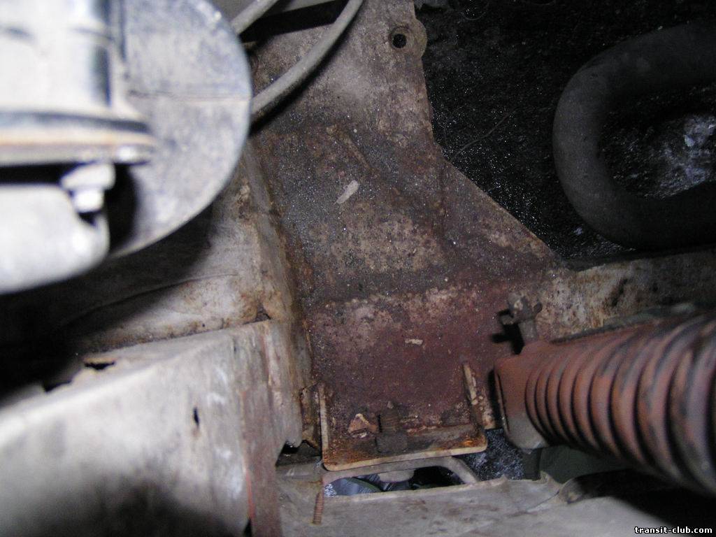

Дата: Вторник, 08.01.2013, 00:42 | Сообщение # 4048
Кому я фотки усиления обещал?
Профтруба 100х100 вместо передней поперечины рамы. на втором фото видна косынка крепления к лонжерону.
Дополнительная поперечина и усиление уха рессоры.
Поперечина из швеллера десятки, закреплена за кронштейны подушек двигателя. Внутрь каждого кронштейна вставлены пластины с двумя болтами на которые прикручен швеллер. В швеллере сделан вырез под поддон двигателя.
На качество не ругаться! Сделано на скорую руку, не покрашено, так как неизвестно было, развалится или нет wink

Дата: Вторник, 08.01.2013, 13:04 | Сообщение # 4050
Redtroll, Такое ощущение что у тебя рессора упираться должна в поперечину. Ы?
