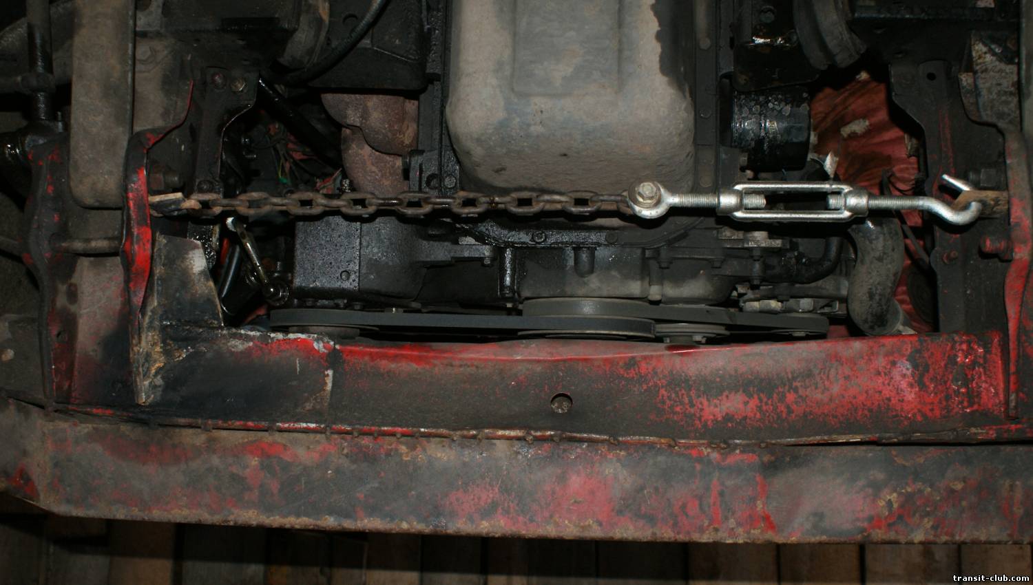

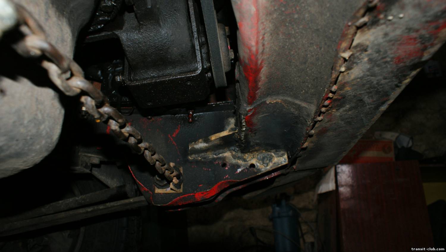

Цитата (Redtroll)
Кому я фотки усиления обещал?
Так как нахожусь в простуженном состоянии...зделал по бырику...
По теплу буду переделывать...
Прикрепления: 5374148.jpg (95.8 Kb)
Дата: Вторник, 08.01.2013, 14:30 | Сообщение # 4054
И стянул...
Маслом залито, с насоса ГУР шланга на обратку соскочила....
Прикрепления: 8216537.jpg (132.6 Kb)

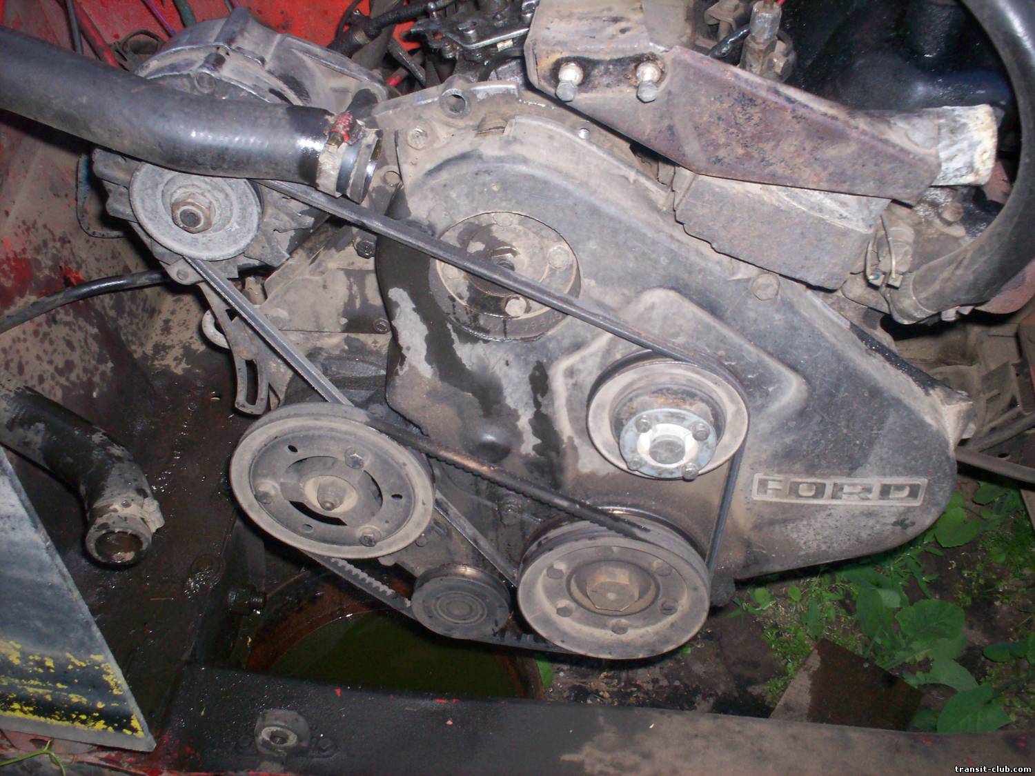

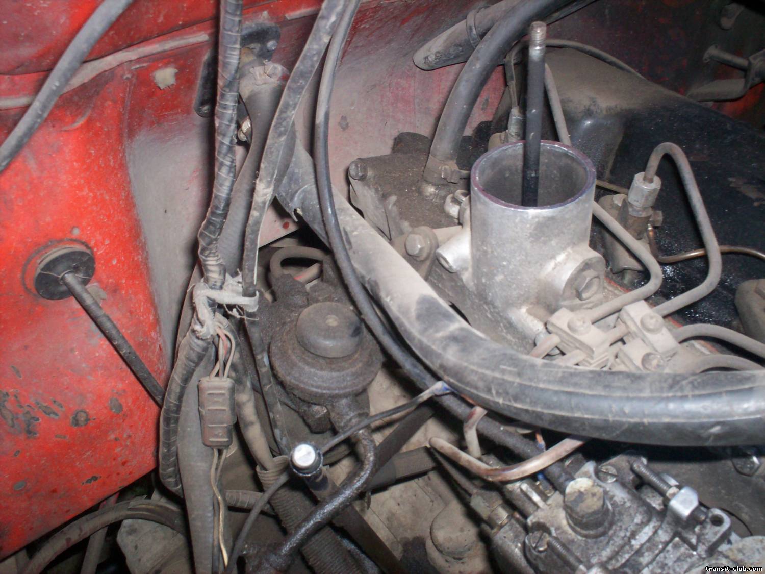

Дата: Среда, 09.01.2013, 09:15 | Сообщение # 4057
Лебедь, Четыре свечи накаливания.Выбито 4АА(экспертиза показала,что номер не перебивался).Хотя старый хозяин говорил,что брал у соседа,а он говорил,что машина была 86 года,но после ремонта пошла 80-м годом.Двигатель разобран из фоток то,что есть.
Прикрепления: 4932790.jpg (150.5 Kb) · 2587178.jpg (203.7 Kb) · 8708858.jpg (183.0 Kb) · 3864100.jpg (138.6 Kb) · 6998898.jpg (203.7 Kb)

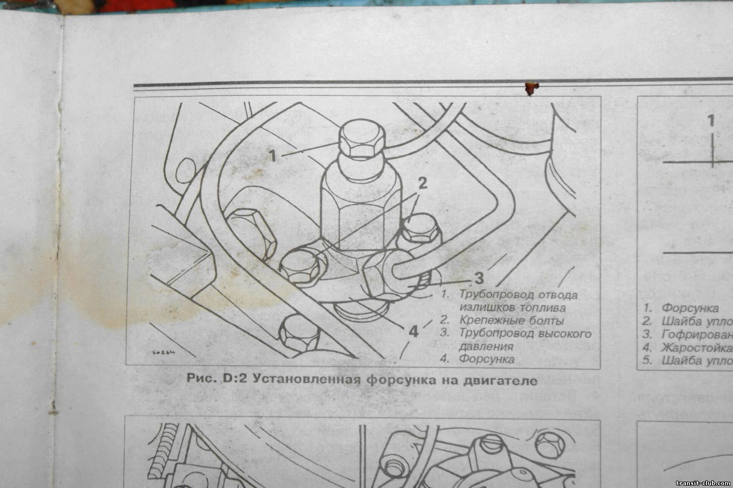

Дата: Среда, 09.01.2013, 19:15 | Сообщение # 4058
86г. она быть неможет...Так как ноябрь 85г. все модели сняты с производства....
Судя по книжке, 2.4D York форсунки
Думаю старый хазяин шото намудрил, так как твои форсунки уже шли на 2.5...
Кстати я знаю человека, который в блок 2.4, поставил поршня с 2.5, и головку с 2.5 с такими форсунками как у тебя....
Но ...в головке 2.5, свечей накала нету(ты говориш они там есть, ты их видил? хотя воздушный колектор от 2.4 , но они подходят) в 2.5 одна свеча в воздушном коллекторе.
А твои форсунки для двигателя с прямым впрыском, а в 2.4 предкамера...
Прикрепления: 9342925.jpg (143.1 Kb)

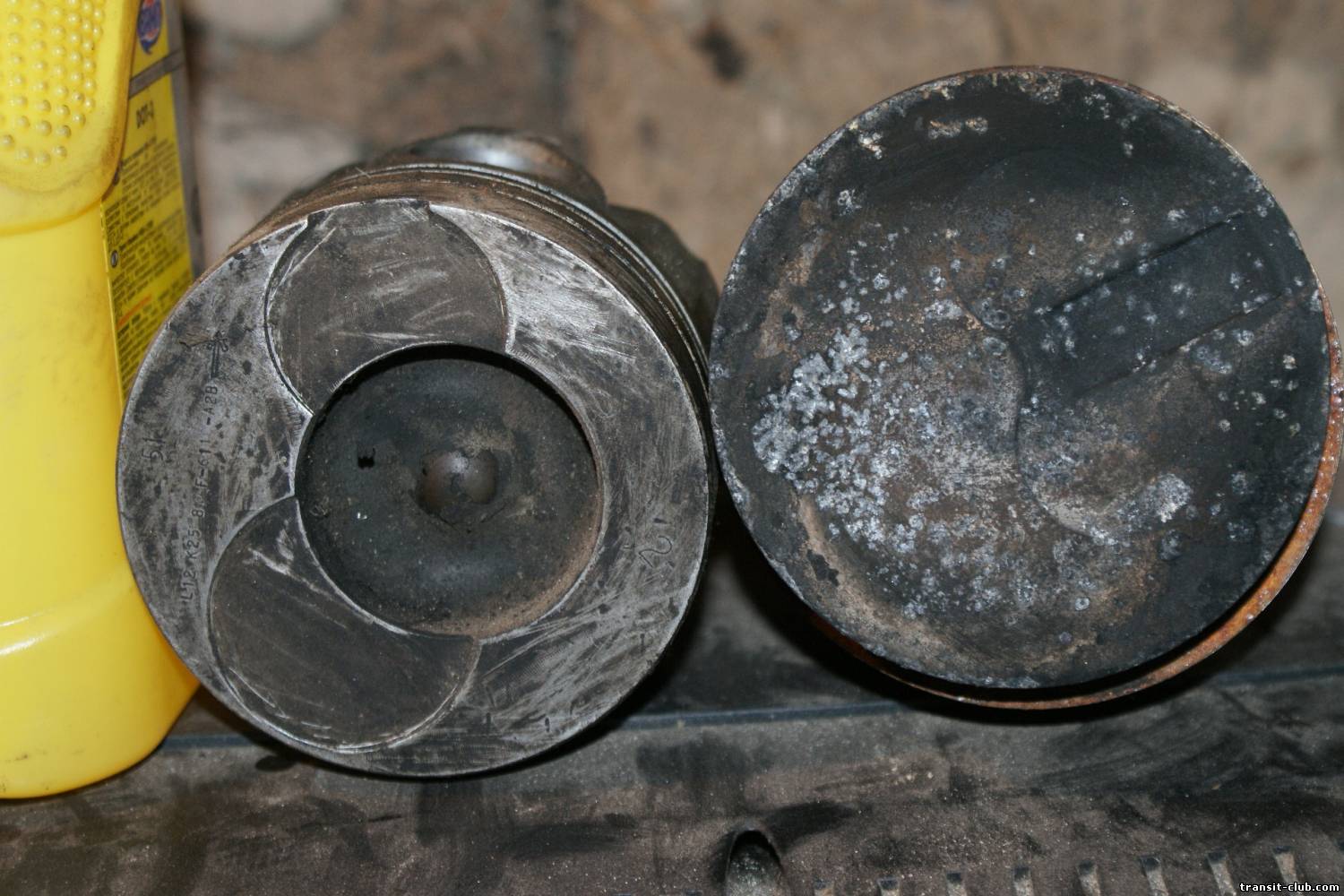

Дата: Среда, 09.01.2013, 19:24 | Сообщение # 4059
Цитата (leha62)
leha62
А ты двиг. розбирал?
С права поршень 2.4
с лева 2.5
Прикрепления: 5317968.jpg (179.6 Kb)

Лебедь, Поршня от 2.4(который справа),второй движок есть с донора отличие только форсунками(как на картинке).Свечи сам менял,работала одна наружная.Значит запчасти те купил.
