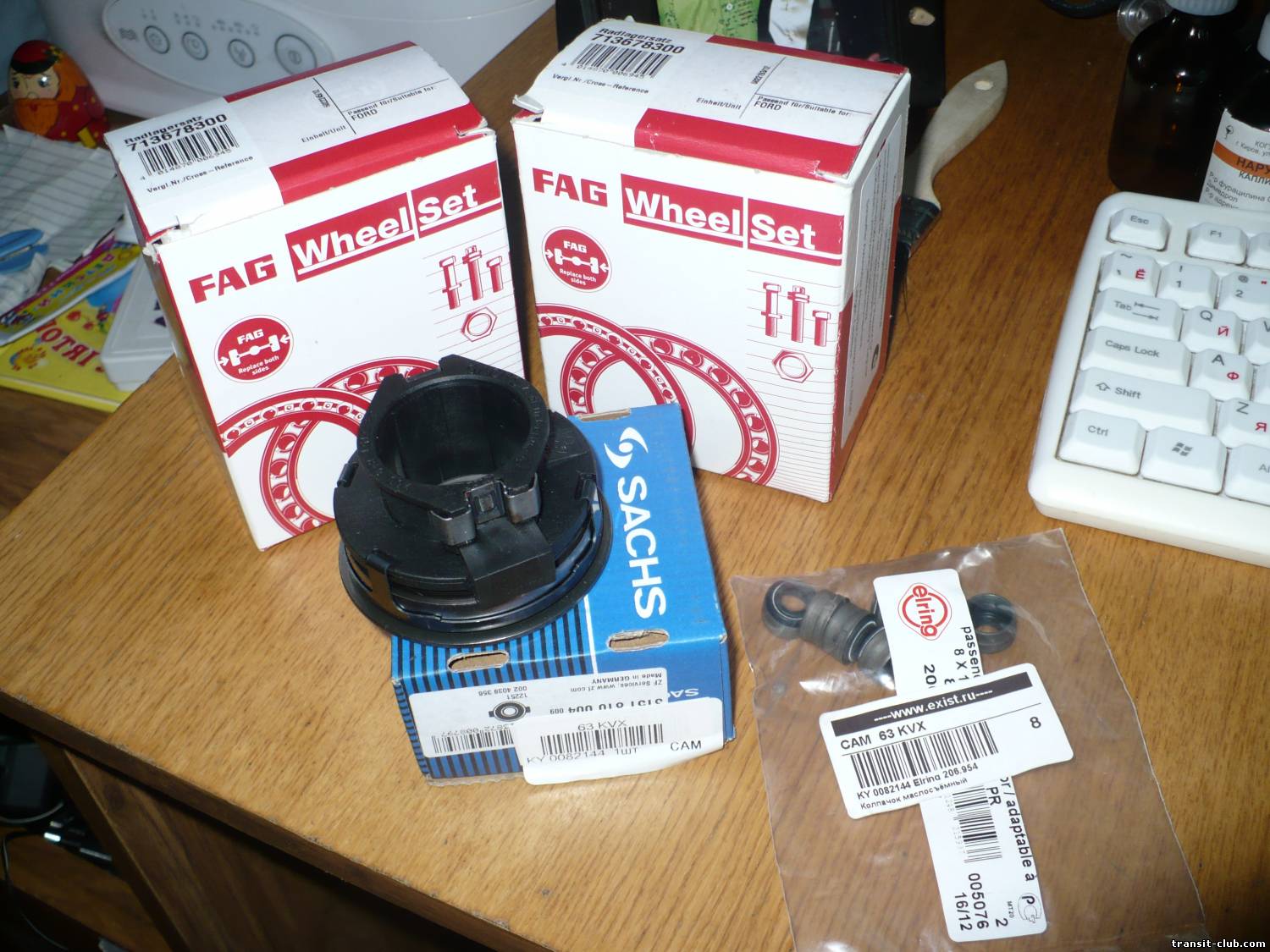

Вчера пришли вот такие детальки:))))))выжимной sashs,подшипники FAG (передок),колпачки масл.ELRING .^))))))))
Прикрепления: 2115299.jpg (204.0 Kb)

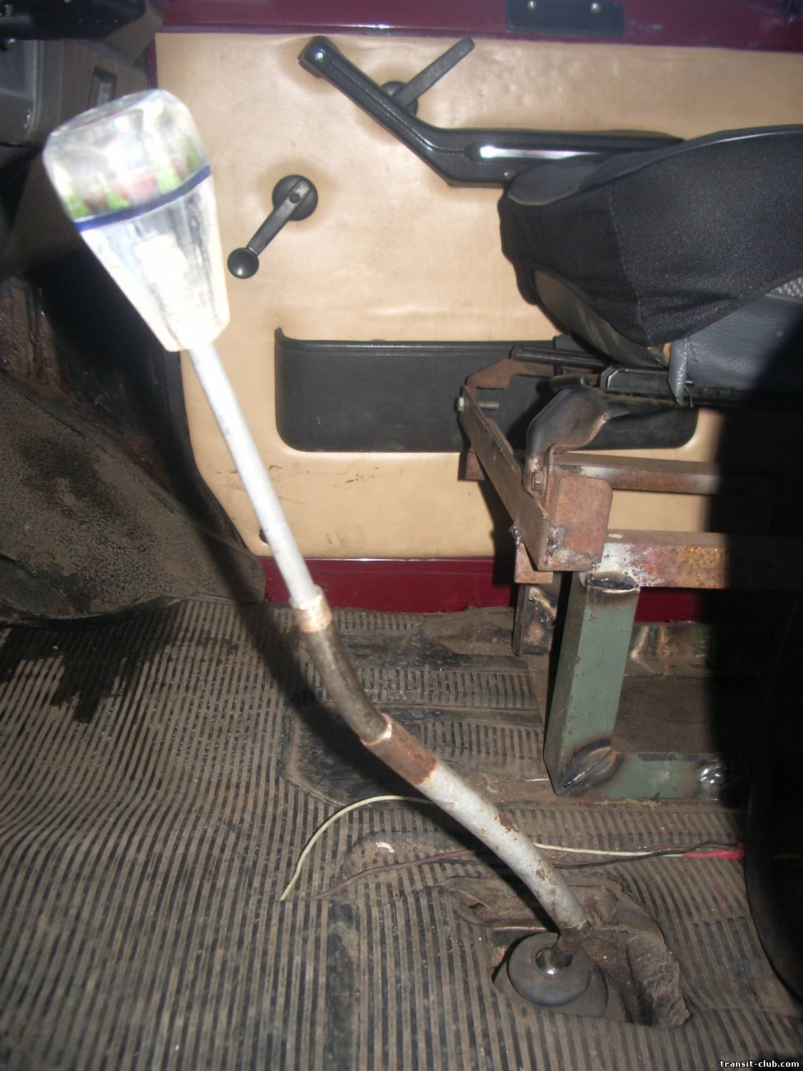

Джо, фото рычага, с опозданием конечно wink
Прикрепления: 8655862.jpg (169.1 Kb)
пока без колёс.

А знает ли кто-нибудь какой вылет ЕТ у НАШИХ колёсных дисков??? Весь авторынок обошёл .а у продавцов в каталогах транзит только с 1986 года. А на Транзитах с 86 года ЕТ 60. У Нас.то диски другие и ЕТ значит другое!
Добавлено (26.01.2013, 18:17)
КАМЕТА.7777 .Привет!! То есть к рычагу коробки просто приварил удлинитель ? surprised

Джо, Привет ! Надо смотреть углы изгибов и длинну самой рукояти.

КАМЕТА.Значит с самой коробкой ничего не делал? Так коробку от Съерры Я на авто уже раньше ставил.Ход рукоятки уж больно большой получается.Я щас буду снова легковую коробку "МКПП5" ставить . только ход рукоятки хочу раза в 2 уменьшить! Сделать хочу это как МАРСЕЛЛО написал на 279 странице. только чуток доработаю.
