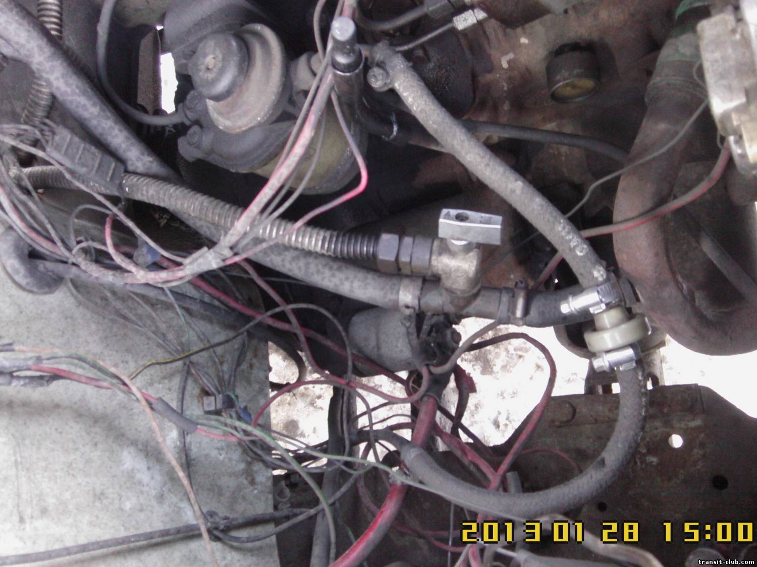

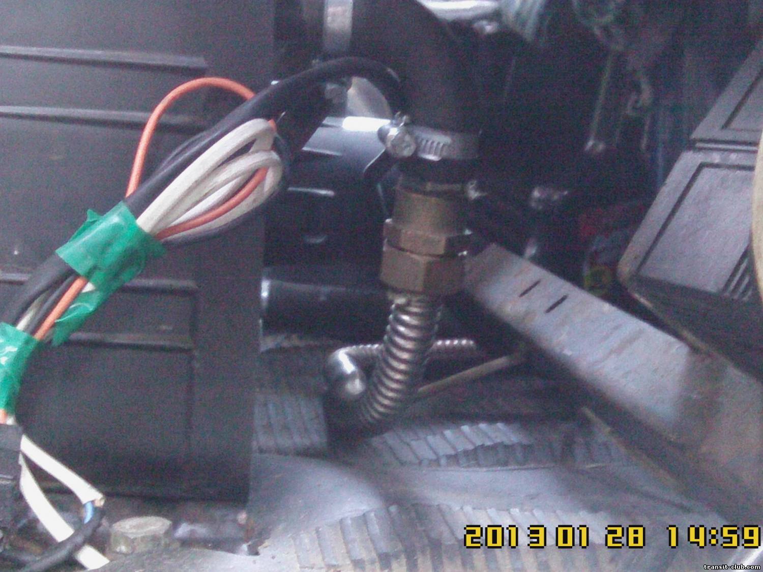

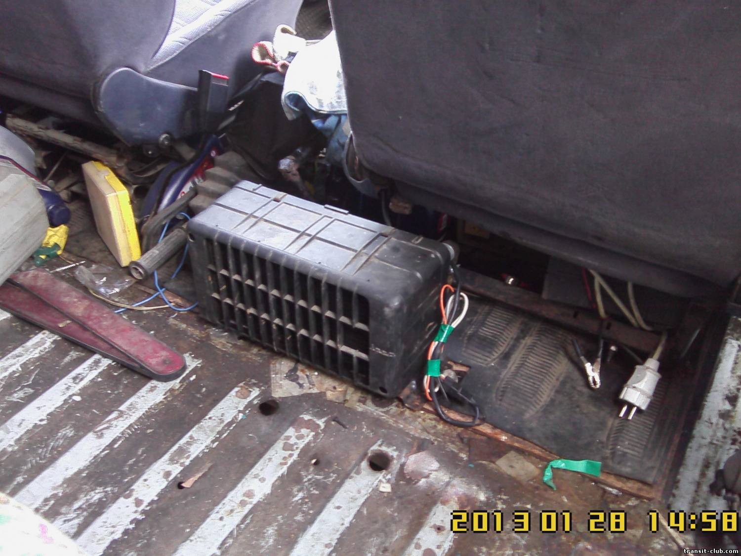

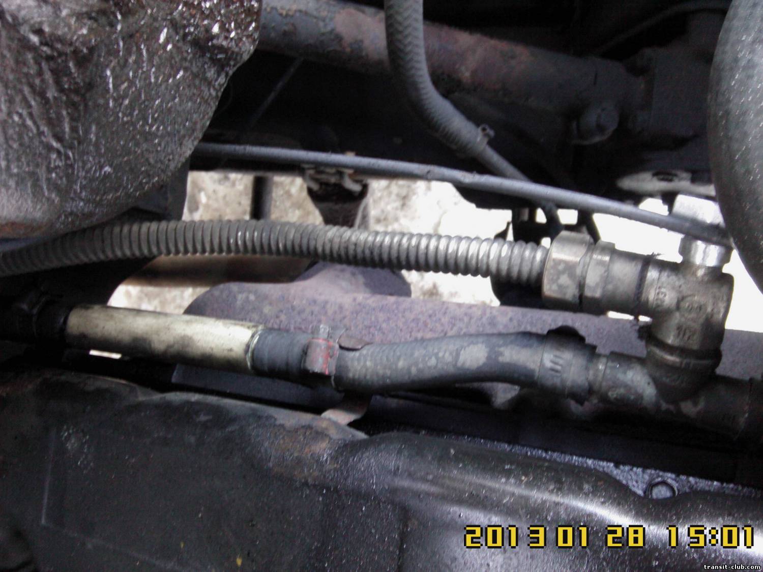

Redtroll,гофрированная труба из нержавейки, диаметром от 15мм, гнётся в любом направлении и на любой угол руками. Продаётся в любом нормальном ( Аквалинк, Веста, Водопад и т.д.) магазине сантехники. Там же и фитинги для подключения. Всё очень недорого.
как-то так:
Добавлено (28.01.2013, 15:46)
левая труба в изоляции энергофлекс .А ещё на мотомобиле можно подсмотреть размеры всяческих втулок и потом подобрать из аналогов.
Тройники делал сам из паяной меди
Прикрепления: 1147275.jpg (172.5 Kb) · 6657803.jpg (151.3 Kb) · 5638950.jpg (161.9 Kb) · 5306515.jpg (180.9 Kb) · 9226795.jpg (173.9 Kb)

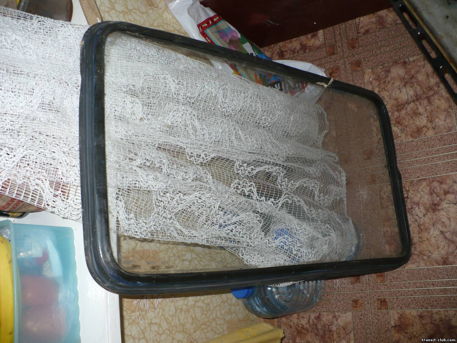

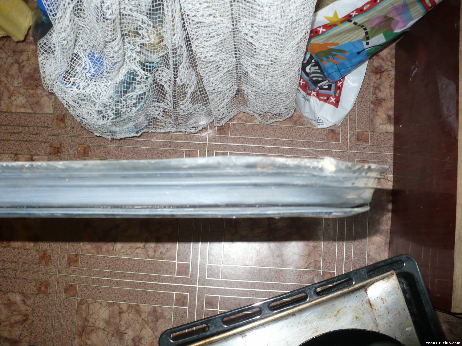

стекло
Добавлено (28.01.2013, 18:33)
Это для Redtroll

a2bear, Спасибо за ликбез. Не знал, что такая бывает.

Цитата a2bear,гофрированная труба из нержавейки
Сильфон называется обычно. Её чаще для проводки газа используют. Меня бы жаба задушила её для отопления использовать. smile Вот печка хорошо у тебя установлена.

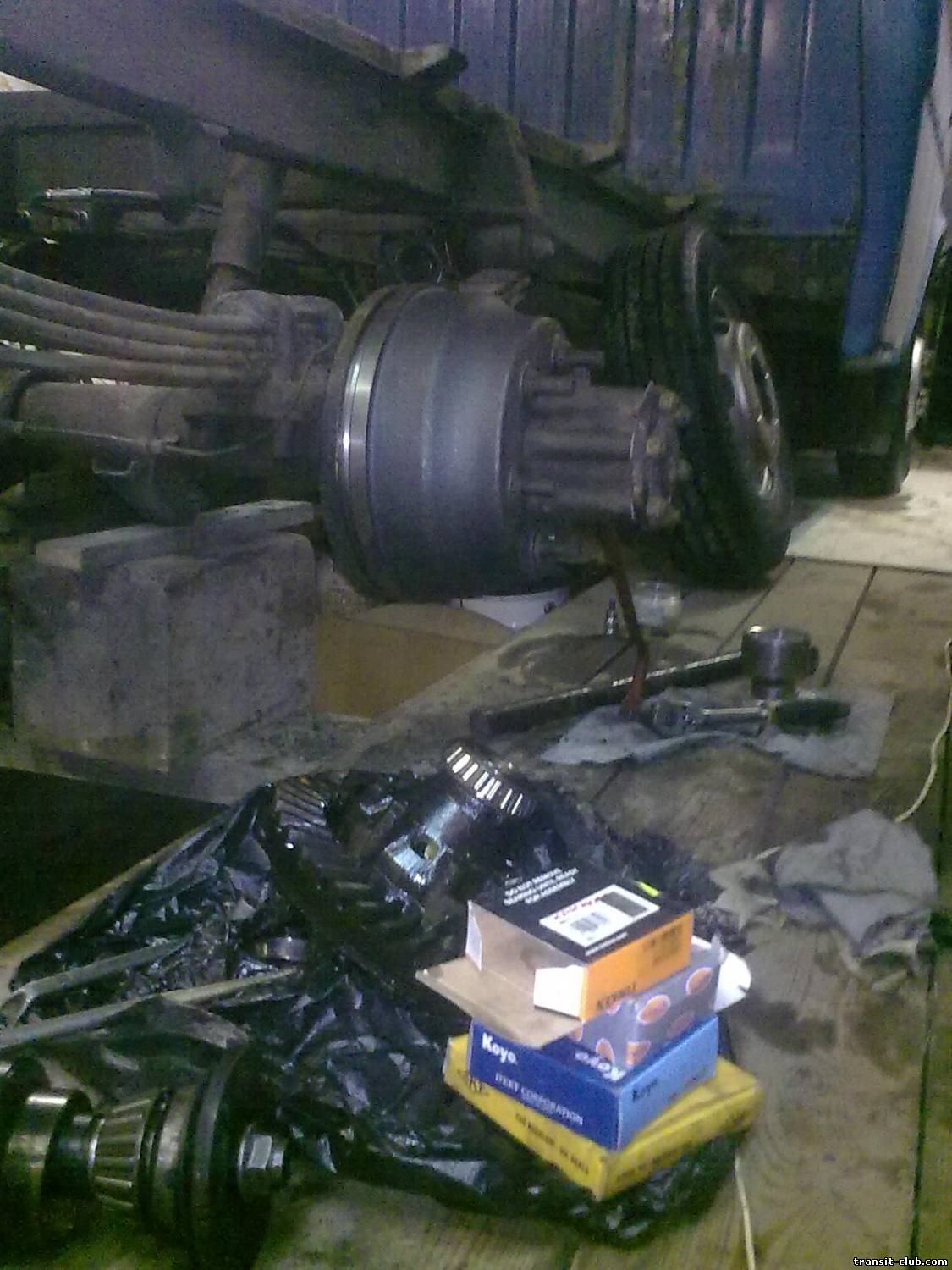

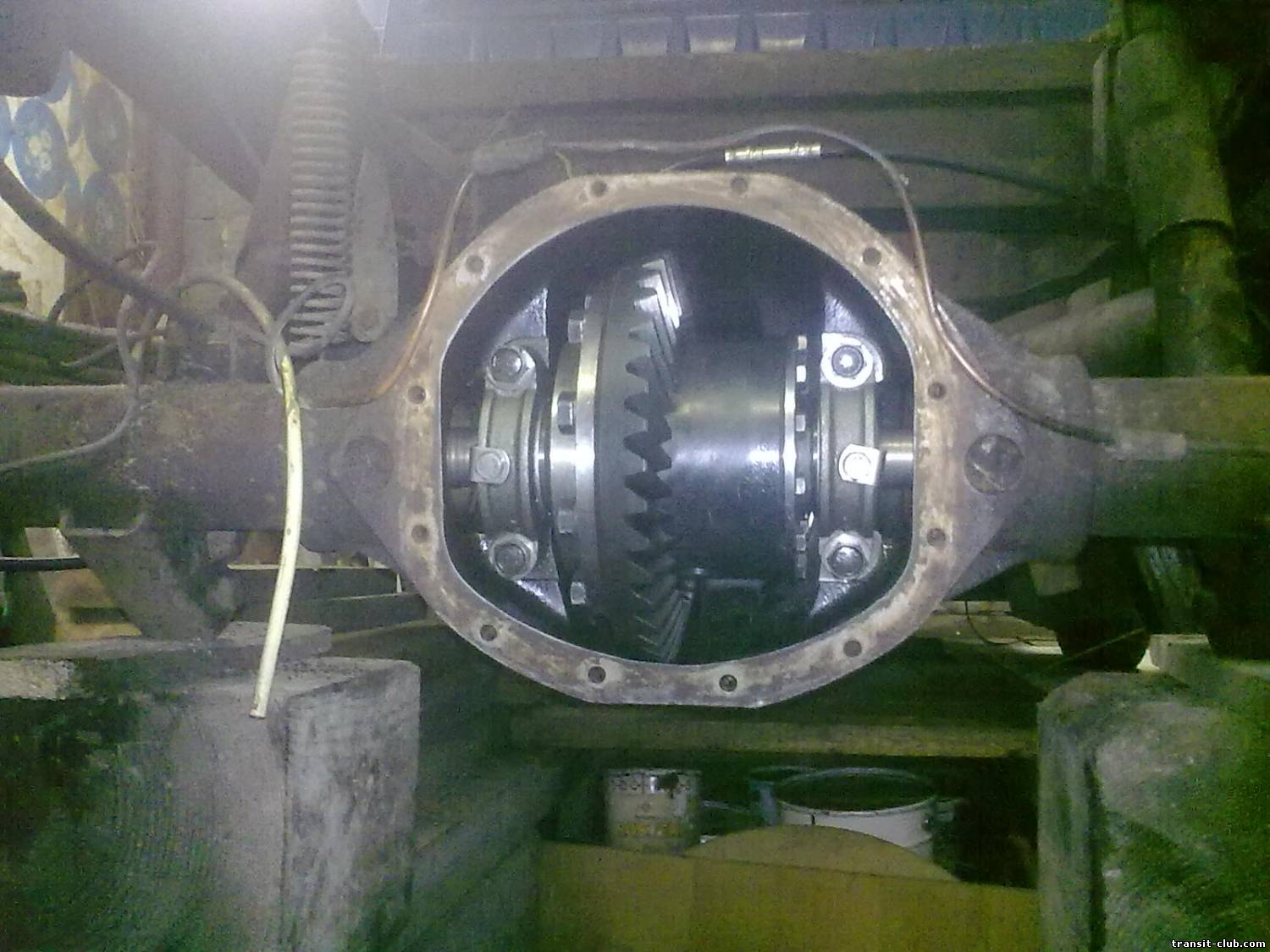

я вот тут то же не скучал.
у меня теперь блокировка в мосту.
усрался собирать.
зато теперь воще космос. едеш где хочеш, обгоняеш как хочеш. сугроб, не сугроб.
куптл новые барабаны. поставил тормозной механизм от односката от свежего моста. колодки нового образца. с широкими накладками под спарку. ручник держит. цилиндры засверлил и посадил на болты.
тормозит не юзом но на гололеде максимальный эффект. абс не нужен.
вентиляцию картера переделал.
трубку из крышки пустил в банку, а оттуда в коллектор. чтоб масло не кидало. потом сделаю маслоотделитель.
зато сальники давить не будет.

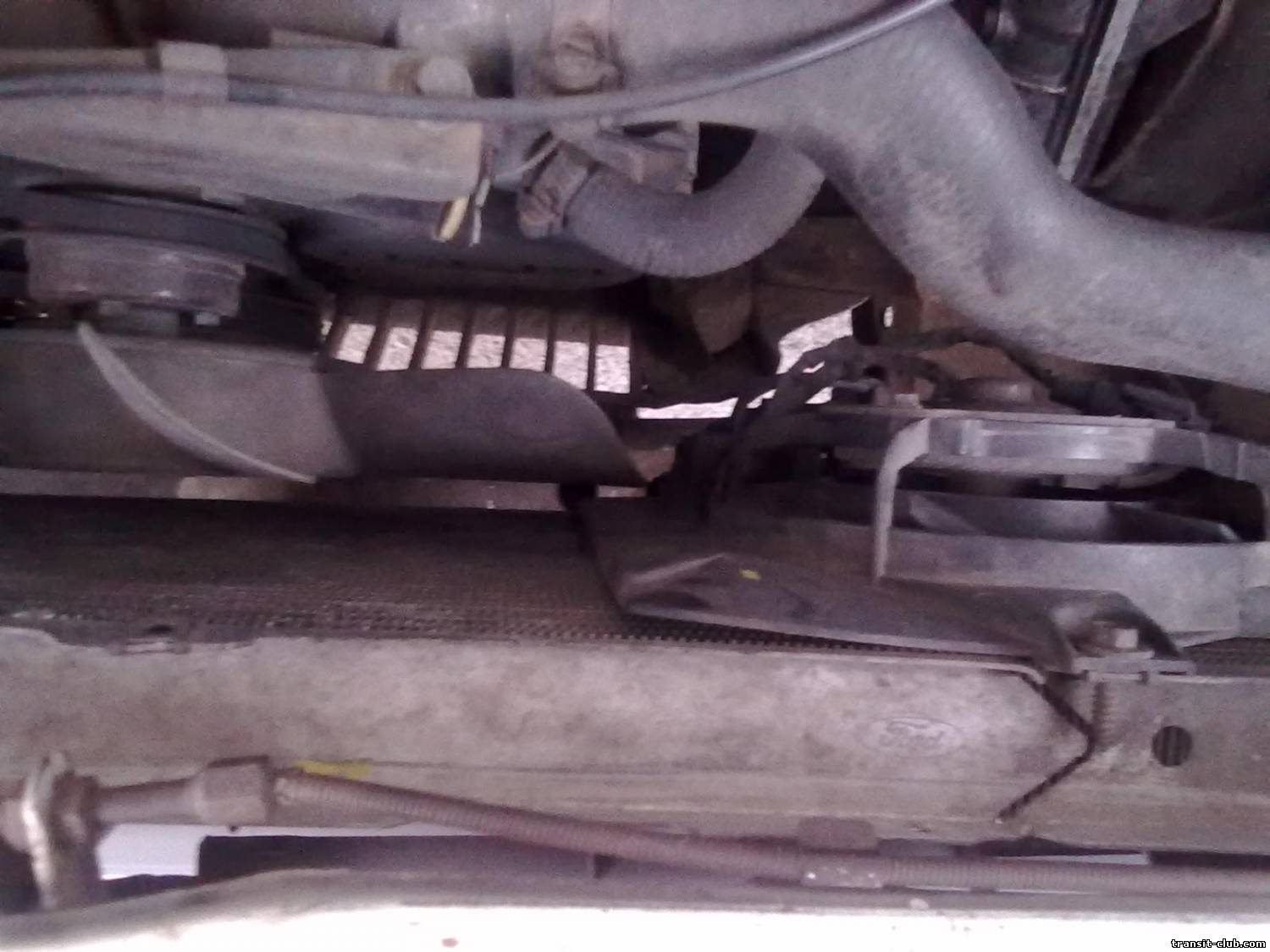

Цитата (тарасевичь)
кто в курсе радиатор от следующего года встает?
встает у меня такой от турбо мотора с кондюком smile
