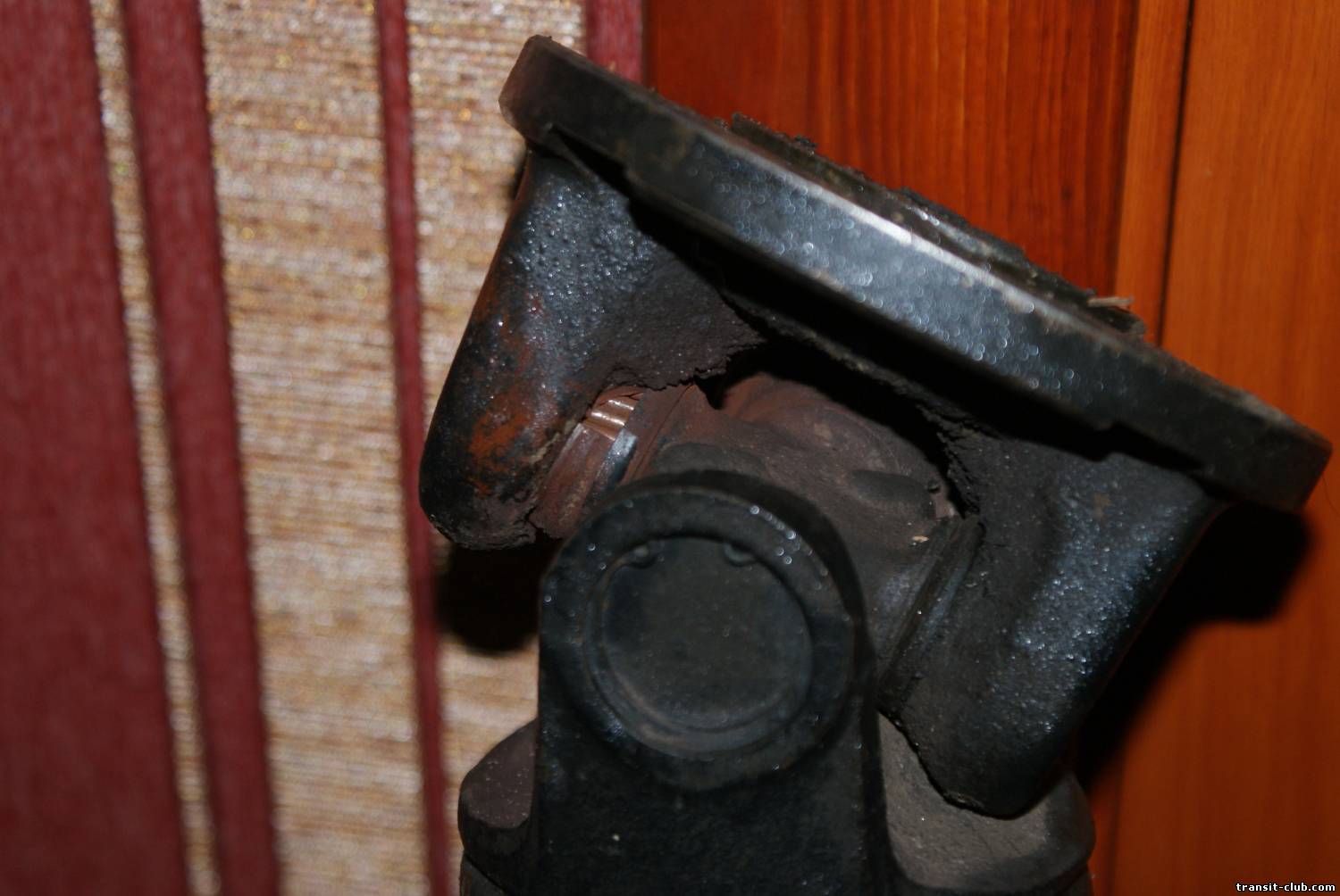

Рассыпалась к
рестовина...
Завтра поеду покупать...Кто посоветует какой  фирмы лучше брать?

 Привет Тарас!
Давно тебя небыло, пишеш были проблемы с компом?
А у меня начались, в компе жила мышка...уже неживет...но результат, проблемы с видеокортой, и постоянные глюки, на монеторе полосы,
немогу прочитать шо за кресстовина, будь добр, напиши....

Лебедь, крестовина GKN она же LOBRO, я себе тоже такие поставил.

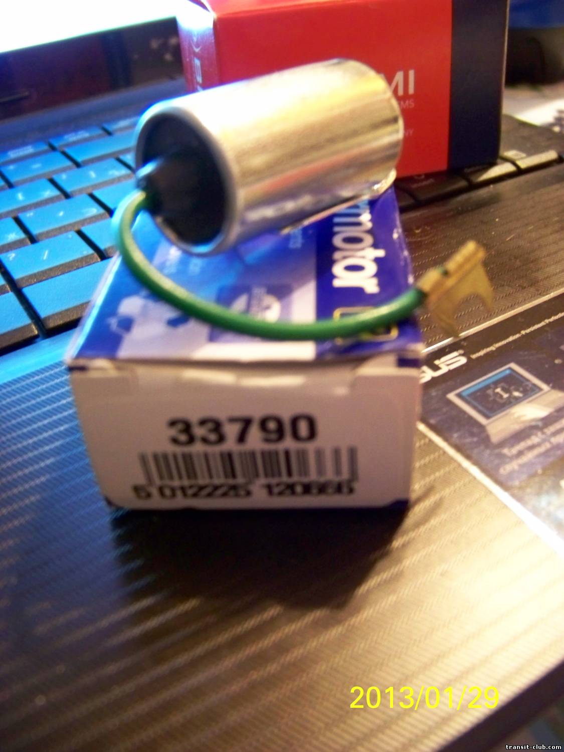

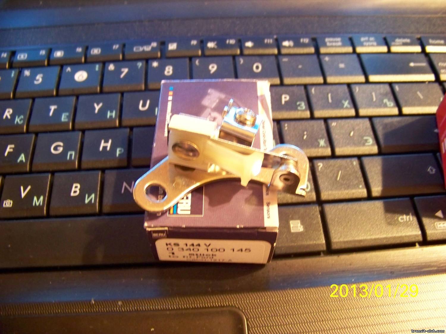

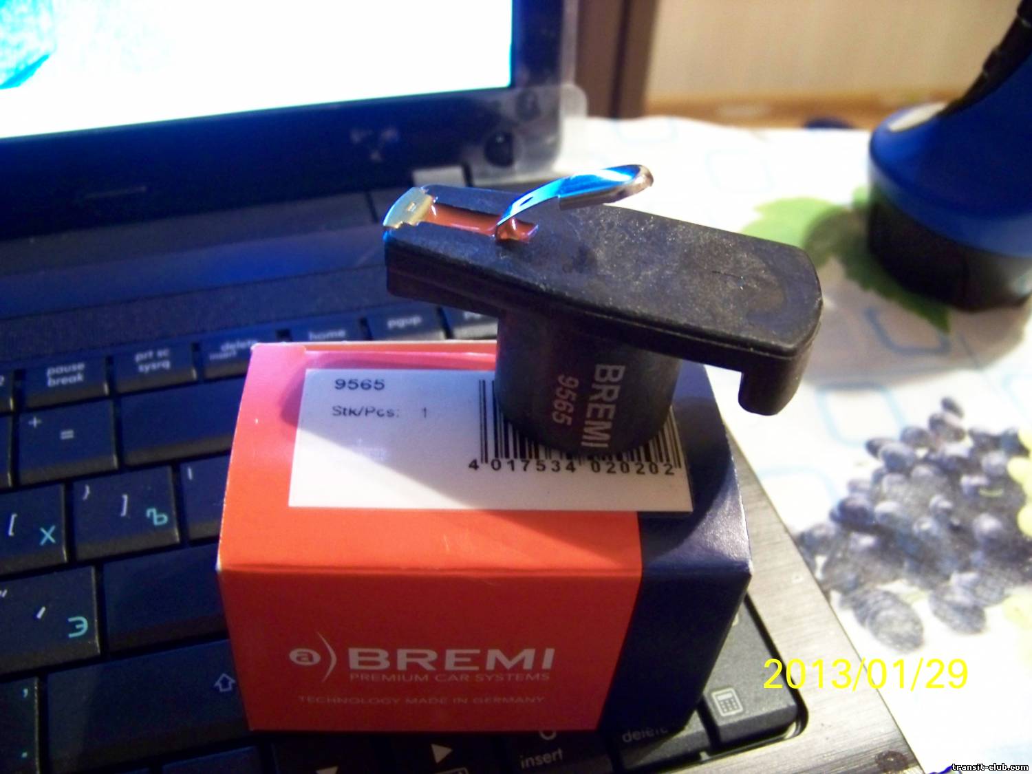

А вот фотки деталек с номерами.Пришлось самому все найти,а потом уже экзистчикам давать.
Прикрепления: 3635209.jpg (127.3 Kb)
Дата: Среда, 30.01.2013, 10:52 | Сообщение # 4237
Вот еще.
Прикрепления: 0880208.jpg (112.3 Kb) · 4563972.jpg (159.5 Kb) · 4622607.jpg (127.3 Kb)

Лебедь, как сказал один опытный дальнобой- пох, всё зависит от условий эксплуатации, а так любых года на два хватит, тем более у тебя с колечками, так что менять не сложно.
