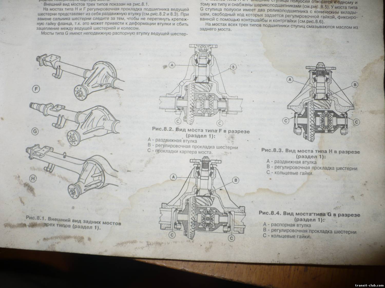

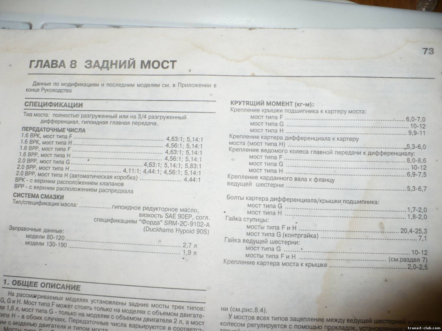

мостов всего три. и ставили их как попало. начинка по годам отличается.
Дата: Четверг, 31.01.2013, 13:48 | Сообщение # 4252
Приветствую.Слушай видел на фото чего ты понастроил.Офигеть!Медаль за такое надо давать.
Про мост у меня в книжке так написано.Что такой может ставиться только на 1,6.А я и не понял почему.А они и внутри то почти одинаковые и передаточные числа почти одни и теже.

тогда откуда  у тебя взялся круглый мост? на короткой базе должен быть квадратный.
Дата: Четверг, 31.01.2013, 17:17 | Сообщение # 4256
[quote=тарасевичь]тогда откуда у тебя взялся круглый мост? [/quote]
у МЕНЯ У ДЯДЬКИ НА Clubmobile стоит круглый мост вот инфа по мостам [quote=тарасевичь]тогда откуда у тебя взялся круглый мост?[/quote]
Добавлено (31.01.2013, 17:17)
мосты F и H они односкатные а G спарка
