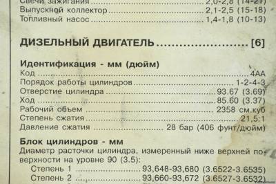

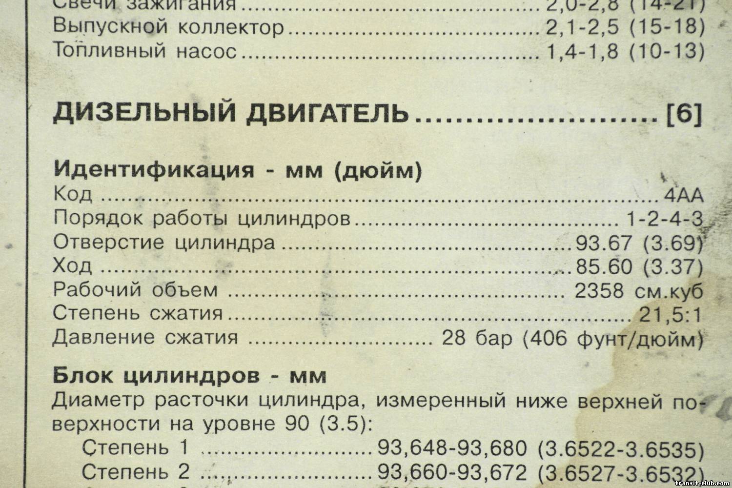

СКАЖИТЕ ПОЖАЛУЙСТА КАКАЯ ДОЛЖНА БЫТЬ НОРМАЛЬНАЯ КОМПРЕССИЯ КОМПРЕССИЯ НА МОЕМ ДВИЖКЕ
Вот...
Прикрепления: 2187796.jpg (197.9 Kb)
Дата: Вторник, 26.03.2013, 20:59 | Сообщение # 4726
Спасибо за информацию,Просто хочу определить что с моей поршневой нормальная или стоит подкинуть кольца.
