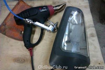

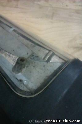

Для тарасевичь, фотка востановления повортоника
http://oldbusclub.ru/viewtopic.php?f=150&t=2250&start=30
из Оргстекла

Дата: Пятница, 29.03.2013, 22:32 | Сообщение # 4753
оргстекло в момент исцарапается, вот если бы акрил!
Дата: Пятница, 29.03.2013, 22:35 | Сообщение # 4754
Цитата (a2bear)
вот если бы акрил!
можно и акрил smile

Добавлено (29.03.2013, 22:42)
scott84, а как его гнуть? Там же целая технология...

Дата: Пятница, 29.03.2013, 22:47 | Сообщение # 4756
думаю что строительным феном (акуратно)
Дата: Суббота, 30.03.2013, 01:12 | Сообщение # 4757
a2bear, оргстекло и акрил это одно и тоже http://www.orgsteklo.com/?url=product/acryl/index.html
Рассеиватели родных поворотников вообще из полистирола.
Дата: Суббота, 30.03.2013, 01:27 | Сообщение # 4758
я в очень горячей воде грел.Но желательно на форму накладывать и по ней гнуть.Только форма должна быть чутка поменьше.Оргстекло когда остывает то отпружинивает.
