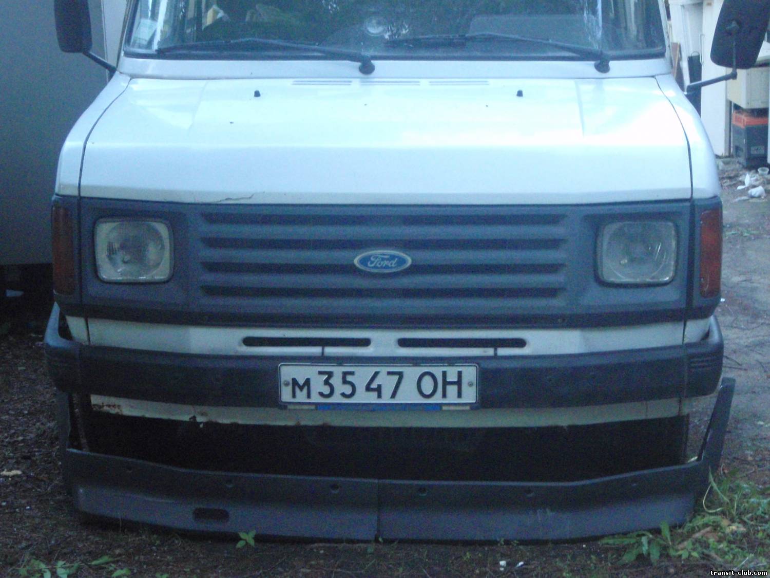

А я губу приобрел biggrin
Прикрепления: 4546356.jpg (160.5 Kb)

scott84, пора призводство юбок ставить на поток.
Дата: Среда, 29.05.2013, 01:38 | Сообщение # 5127
scott84, можешь теперь в качестве снегоуборщика работать smile
Та нее будет нормально,или на зиму буду снимать smile
Прикрепления: 0988462.jpg (111.8 Kb)

scott84, делай и все будет ок,я вон со своим низким бампером и немного пилеными пружинами езжу и нормально, зацепился только один раз во дворах но там очень большая канава была)))бампер не пострадал а только поцарапал снизу))).ТАк что делай жду фото!
