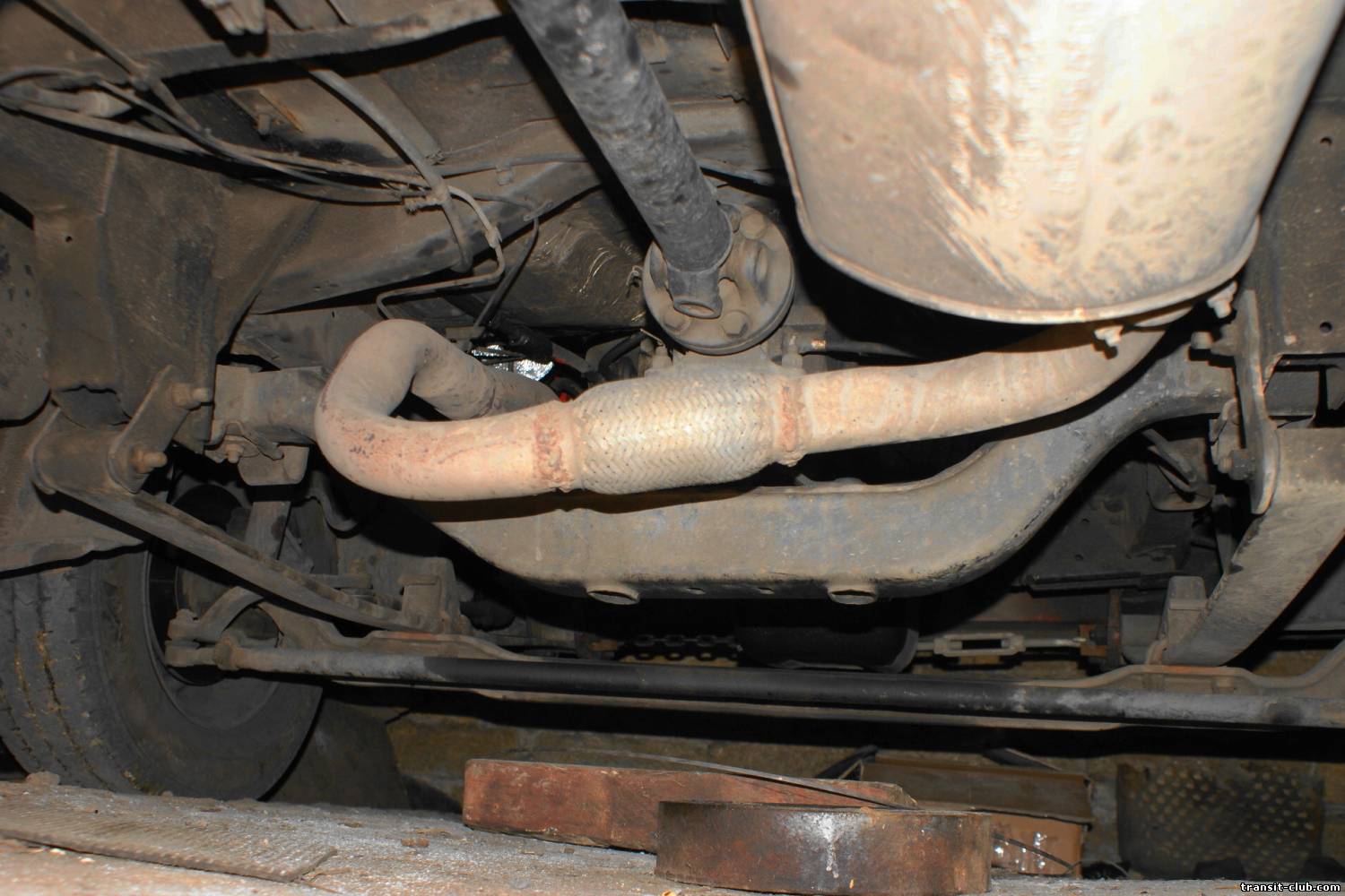

Цитата (pablo-pilot)
МТ75 не встанет, либо придется вырезать плиту-переходник.
Ну почему нестанет?
И некакой плиты. Если у тебя двиг.2.4D YORK
Только ставить вместе с траверсой.Кардан прийдеца переделать.
У меня же стояла.
Дата: Среда, 29.05.2013, 22:32 | Сообщение # 5134
Вот эта траверса.
Прикрепления: 1161425.jpg (149.7 Kb)
Дата: Среда, 29.05.2013, 22:38 | Сообщение # 5135
Цитата (Лебедь)
У меня же стояла.
Да????? И как же ее присоединили ? Ведь у нее цельно литой картер вместе с колоколом? Нет, про установки МТ75 вырезают пол, переделывают кардан я слышал, но это при условии установки Краба.
Добавлено (29.05.2013, 22:38)
Цитата (Лебедь)
Вот эта траверса.
Но это траверса в стандартном положении.
Дата: Среда, 29.05.2013, 22:40 | Сообщение # 5136
До краба, эта же КПП стояла на 2.4.
 Снимаеш свою вместе с колоколом, и ставиш эту.По креплением подходит.
Это ДА.
Но помоему и с Сиеровской гемороя неменьше...
Дата: Среда, 29.05.2013, 22:47 | Сообщение # 5137
Цитата (Marsello)
С бензиновой N-ки подойдёт
Сейчас посмотрел Скорповскую книжку и испугался, там на N-ке боковой крышки нет, а есть только верхняя. Может на Скорпио ставились несколько другие коробки. Но значит буду тщательнее изучать прежде чем забирать.
Добавлено (29.05.2013, 22:47)
Посмотрим, прикинем, расскажем.
Дата: Среда, 29.05.2013, 22:52 | Сообщение # 5138
Как в стандартном?
На ней КПП просто лежит.
Наша траверса прямая.
Дата: Среда, 29.05.2013, 23:19 | Сообщение # 5139
Разве? Спорить не буду... Но мне показалась она как родная. Прощения прошу.
Дата: Среда, 29.05.2013, 23:32 | Сообщение # 5140
Прощения прошу.
Дану, прощения, за что.
Ну почти прямая...
