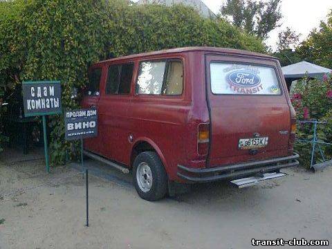

Дата: Суббота, 27.07.2013, 21:17 | Сообщение # 5350
Вот так ночевал мой Транзитик( прикололся) biggrin
