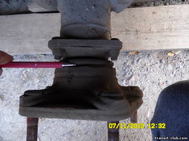

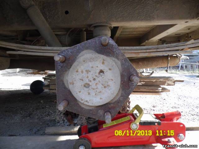

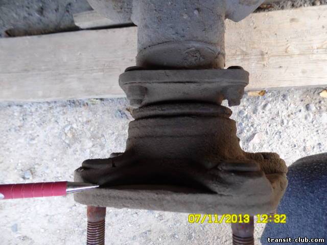

братцы, подскажите пошагово как поставить опорный диск. как выбить полуось и т.д. (нюансы) вот фото

Дата: Четверг, 07.11.2013, 19:31 | Сообщение # 5795
москаль
Шаги:
1) выдёргиваем полуось ,для этого вбиваем между блином полуоси и ступицей типа ножика (на фото 4726245.jpg виден зазор-на несколько мм в сторону резьбы шпилек). Надо подставить ёмкость под низ- малость масла выльется.
2) затем раскрутить гайку ступицы (я это делал тупым зубилом) ,на левой стороне- резьба левая (на гайке или риски или полоса-проточка)
3) вынимаем распорное кольцо из ступицы (не забыть его поставить при последующей сборке smile )
4) сдёргиваем ступицу (я -руками)
5) раскручиваем 4 гайки и снимаем маслоотражатель (он на фото 8286581.jpg за ручкой прикручен к балке)
6) устанавливаем опорный диск (он же- тормозной щит),собираем на нём тормоза ,а дальше... в обратном порядке всё собираем.
Да,при установке полуоси (не забыть поставить распорное кольцо) мажем посадочную поверхность герметиком. Вообще-то там прокладка картонная и колечко резиновое на полуоси ,но... - герметик не повредит smile
Полуось прижимается тормозным барабаном и притягивается колёсным диском. Всё!

москаль,  Шаги: 1) выдёргиваем полуось ,для этого вбиваем между блином полуоси и ступицей типа ножика (на фото 4726245.jpg виден зазор-на несколько мм в сторону резьбы шпилек). Надо подставить ёмкость под низ- малость масла выльется. 2) затем раскрутить гайку ступицы (я это делал тупым зубилом) ,на левой стороне- резьба левая (на гайке или риски или полоса-проточка) 3) вынимаем распорное кольцо из ступицы (не забыть его поставить при последующей сборке ) 4) сдёргиваем ступицу (я -руками) 5) раскручиваем 4 гайки и снимаем маслоотражатель (он на фото 8286581.jpg за ручкой прикручен к балке)  6) устанавливаем опорный диск (он же- тормозной щит),собираем на нём тормоза ,а дальше... в обратном порядке всё собираем. Да,при установке полуоси (не забыть поставить распорное кольцо) мажем посадочную поверхность герметиком. Вообще-то там прокладка картонная и колечко резиновое на полуоси ,но... - герметик не повредит Полуось прижимается тормозным барабаном и притягивается колёсным диском. Всё! Похвастуюсь [/quote]
[quote=Valentinuth;305554]москаль,  Шаги: 1) выдёргиваем полуось ,для этого вбиваем между блином полуоси и ступицей типа ножика (на фото 4726245.jpg виден зазор-на несколько мм в сторону резьбы шпилек). Надо подставить ёмкость под низ- малость масла выльется. 2) затем раскрутить гайку ступицы (я это делал тупым зубилом) ,на левой стороне- резьба левая (на гайке или риски или полоса-проточка) 3) вынимаем распорное кольцо из ступицы (не забыть его поставить при последующей сборке ) 4) сдёргиваем ступицу (я -руками) 5) раскручиваем 4 гайки и снимаем маслоотражатель (он на фото 8286581.jpg за ручкой прикручен к балке)  6) устанавливаем опорный диск (он же- тормозной щит),собираем на нём тормоза ,а дальше... в обратном порядке всё собираем. Да,при установке полуоси (не забыть поставить распорное кольцо) мажем посадочную поверхность герметиком. Вообще-то там прокладка картонная и колечко резиновое на полуоси ,но... - герметик не повредит Полуось прижимается тормозным барабаном и притягивается колёсным диском. Всё![/quote]
примного благодарен! полуось вышла легко.только масла ни капли. с остальным завтра разбирусь
Дата: Четверг, 07.11.2013, 20:50 | Сообщение # 5798
а как же родные ?
А ну их нах! biggrin
Правое сверху расколотое ,а левое (на крыле) - не нравится. Разболтало крыло , аж трещины есть- но я это "залечу" . Поставлю на дверь- мне так удобней. На прежнем "Бегемоте" у меня стояли на "дугах" дверных зеркала от "Камаза" ,хорошие ,но обмерзали и мокли. Поэтому решил поставить с обогревом ,да и "нивовские" зеркала ,как мне видится,не будут портить славный облик "Бегемота" biggrin Поставлю- похвастаюсь!
"полуось вышла легко.только масла ни капли"
москаль ,так и должно быть! У меня тоже вытекали буквально граммы ,а если ещё и "задрать" повыше- вообще ничего не потечёт. smile
