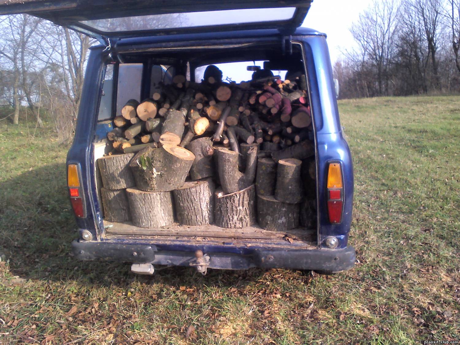

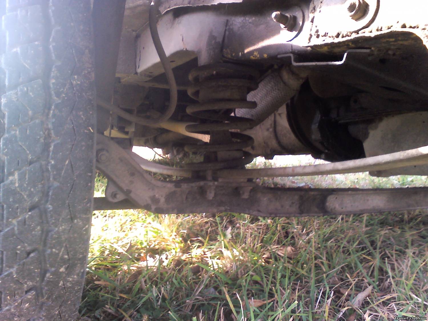

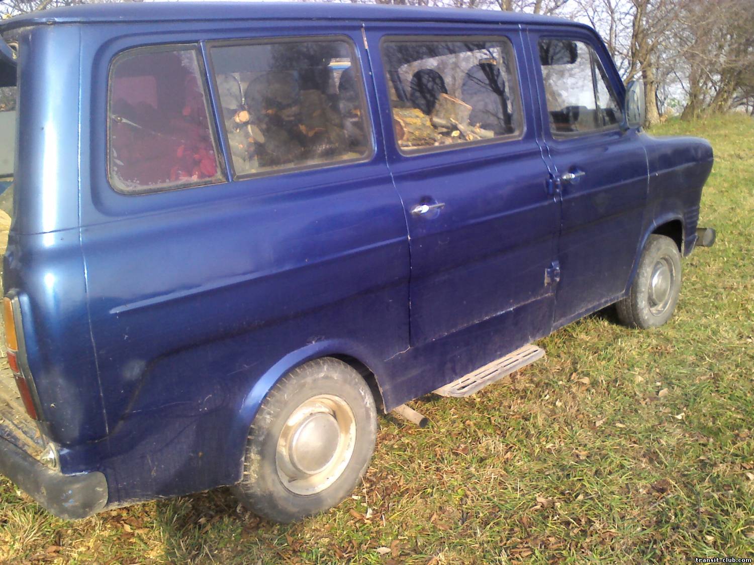

Сфоткал как стоят у меня пружины,и как назло через час, эта ресора сантиметров 20 от переда тресла.
Ну и опять занимаюсь заготовкой на зиму. Может чуть перегрузил, но по срезу ресоры видно что уже была
треснутая,а я добавил.
По-Вашему - это "чуть"?  biggrin Всё-таки это -"изрядно" перегружено (тонны 1,5 минимум?)
Дата: Суббота, 02.11.2013, 21:52 | Сообщение # 5776
dybrovskij, сурово ты сорокалетнего дедушку!
Дата: Суббота, 02.11.2013, 22:08 | Сообщение # 5777
dybrovskij, Ну ти даеш biggrin
Дата: Суббота, 02.11.2013, 22:40 | Сообщение # 5778
Это он каждую осень пять таких ходок по 50 км и мне на зиму хватает.С понедельника прийдётся менять ресоры и уменьшить старичку нагрузку.
