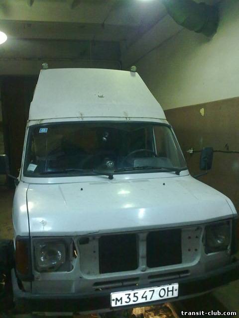

А где белые поворотники взял??
А у меня пока так (уже пол года без решетки)....
Прикрепления: 0341097.jpg (65.2 Kb)

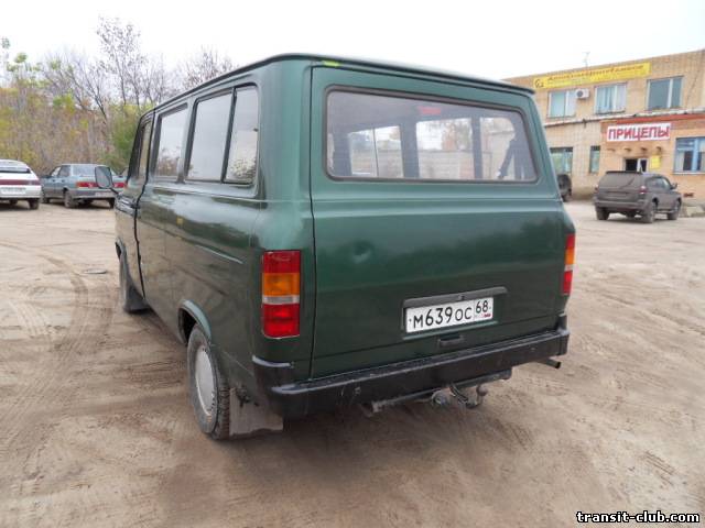

И еще вопрос наверное самый больной кто как решал вопрос с уплотнителями стекол от чего мона поставить новый уплотнитель на боковые стекла на заднюю дверь на боковые двери на лобовое стекло и на стекло ляды ?  А также вопрос как мона зафиксировать ляду там замка совсем нет ? Заранее спасибо за советы.

На моём прежнем "Бегемоте" я ставил как упоминал Redtroll отрезки пружин от ВАЗа в самодельных чашках. Получилось малость трясуче-прыгуче (и скрипуче-гремячье smile ) но весьма действенно.
На новом "Бегемоте" уже стоят вкруг рессоры от "нового" УАЗа (трёхлистовые) - у них концы перегнуты в кузне. Надо заехать к прежнему владельцу и забрать запасную переднюю и неперегнутую заднюю (и заодно узнать адрес кузнеца и заехать перегнуть -надо чтобы был полный "запасной комплект" smile ). Рессоры работают хорошо - правда я не собираюсь возить более 1 тонны (и на прежнем "Бегемоте" не возил).
На счёт уплотнителей ничего подсказать не могу - у самого имеется полный запасной комплект уплотнителей и стёкол ,но как настоящий "тамбовский кулак" - ничего не продаю (запас карман не тянет!  biggrin ).
По поводу фиксации ляды - можно поставить самодельный замок (вплоть до "врезного дверного") . Прежний хозяин нового "Бегемота" так установил замок ("жигулёвский") - обалдеть ! лучше чем заводской smile На фото- над номером кнопка с "жигулёвской личинкой замка" ,а тяга соединена внутри с замком . Нажимаешь кнопку и поднимаешь ляду за ручку снизу - весьма удобно.
Во ,блин,получились не советы ,а ... хвастовство biggrin
