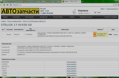

Дата: Вторник, 05.11.2013, 11:49 | Сообщение # 5786
может кто знает(картинок нет, не могу определить)подойдут-ли мне эти распылители на форсы-карандаши(или на форсунки с проушинами крепления).Там конечно написано,что применяется на форд транзит 82-94....но.....?

Дата: Вторник, 05.11.2013, 14:10 | Сообщение # 5787
Да.Подойдут.
Дата: Вторник, 05.11.2013, 20:11 | Сообщение # 5788
ft-master, а разве распылители на мотор 2.4 и мотор 2.5 не разные. столкнулся с проблемой: ставил распылитель бош на форсунки лукас. они отличались по длине тела распылителя. там где утолщение. выточил шайбы и проездил год. при очередном ремонте заметил что отверстие под солярку в распылителе и корпусе форсунки не совпадают. однако все работало. ну и опять работает.
