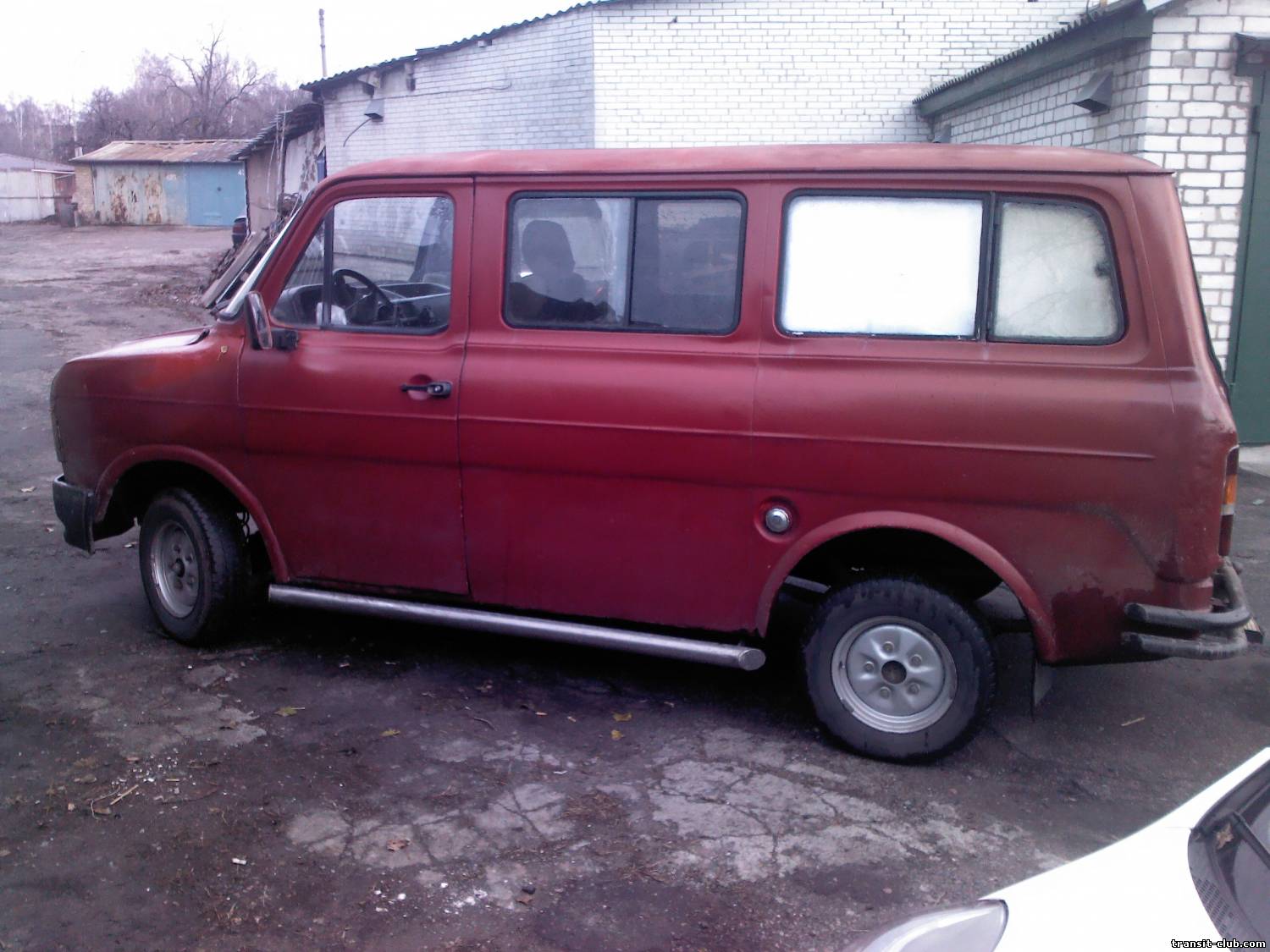

Ну вот я и с бегимотиком сегодня откатал 200 км до дома. Из минусов не понравился люфт в рулевом (((  В правое зеркало ничего не видно (( Подскажите от чего мона зеркала поставить желательно с фотками ))  Завтра выложу фотки

вот обещанные фотки ))  Рулевой редуктор подтянул вроде помогло )) Зеркала стоят вроде как от нового транзита. Подскажите что можно еще поставить хочу сферические для лучшего обзора. Еще вопрос про аморты от чего подойдут ? Прыгает на ямках как кузнечик.

Дата: Среда, 13.11.2013, 14:00 | Сообщение # 5826
бодренько смотриться ,только арки какие то не очень
Дата: Среда, 13.11.2013, 15:17 | Сообщение # 5827
labetth, так ето же бус нашого форумчанина kameta7777  :D
От транзита 95-2000 у тебя уже стоит широкий мост
Передние на екзисте есть (я себе монро поставил,очень довольный) smile

labetth, так ето же бус нашого форумчанина kameta7777 biggrin
в точку ))) У него и взял. А он себе длинный ищет..  Мона теперь подробнее рассказать какие мне диски подойдут и чем черевата переделка моста на широкий ?
фиесто мк2 87 1.4
Дата: Среда, 13.11.2013, 21:55 | Сообщение # 5829
и так диски тебе подойдут любые от транзитов 1978-2000
Не черевата не чем  biggrin просто проще будет с амортиками и запчастями для моста типа тормозных колодок smile
