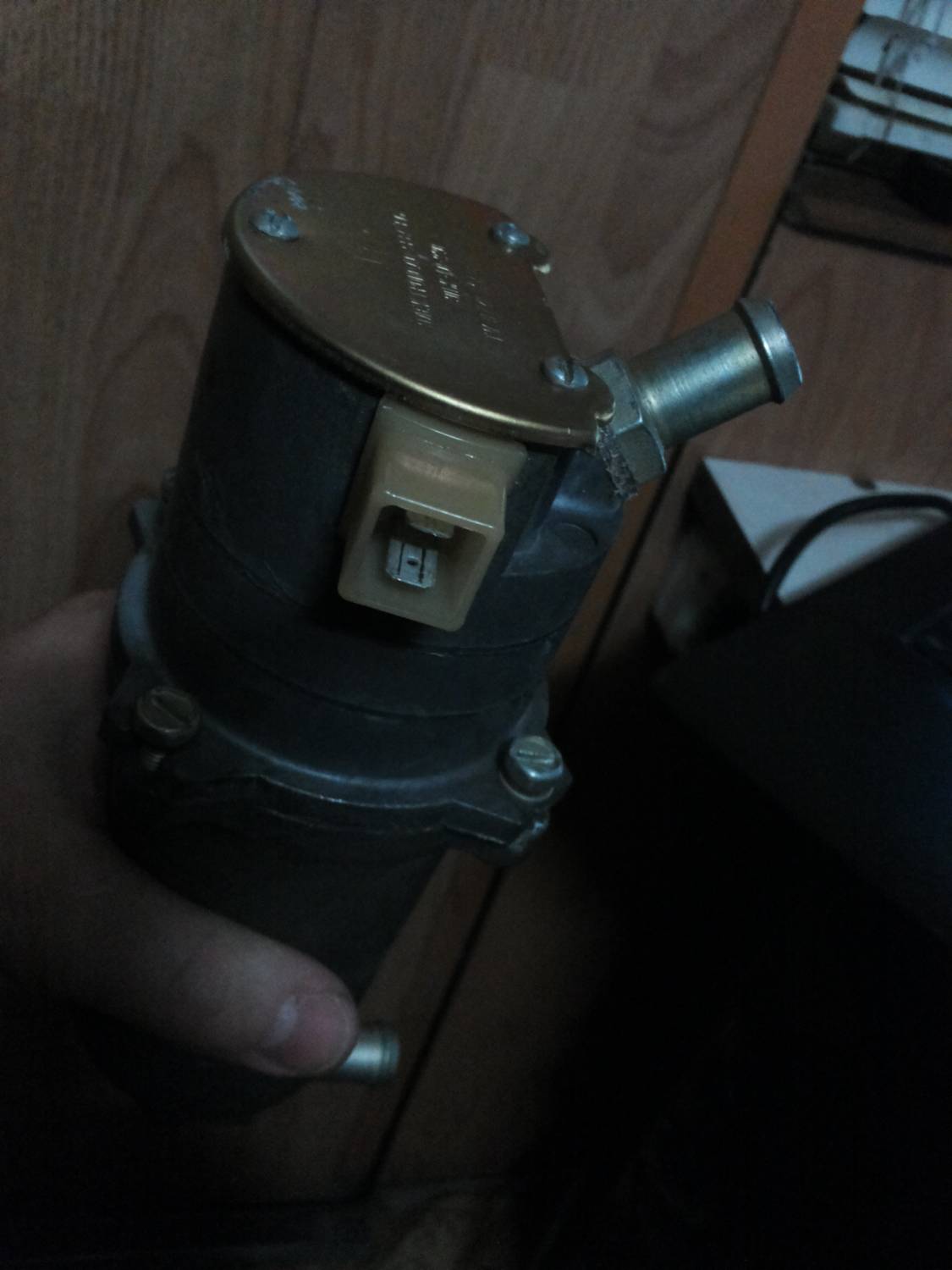

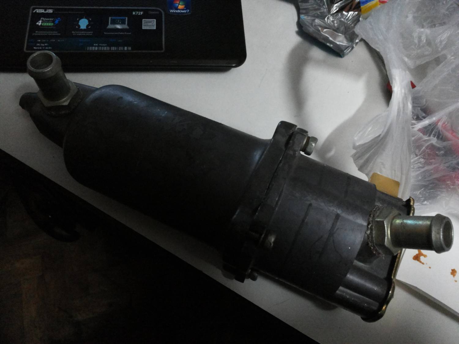

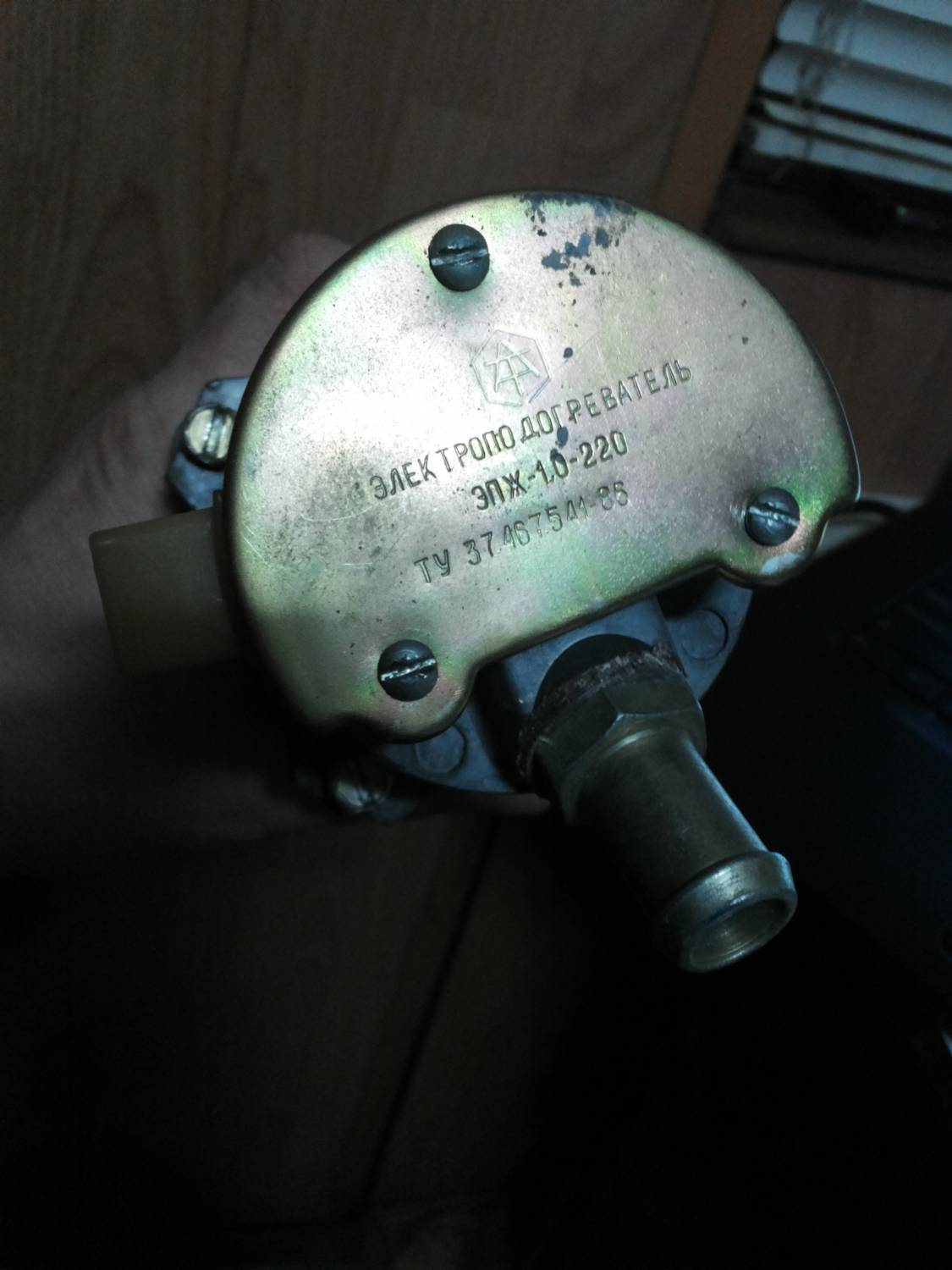

Привет всем решил поставить себе подогреватель охлаждающей жидкости   Вот такой вот

но вот беда не могу найти сливную пробку у нас на блоке движка .... кто знает где она ????? и есть ли вообще ????? ... может кто знает.

transit886, Со стороны рулевого есть пробка на блоке,других вроде нет.На 2.5 к ней подсоеденяют,в теме про автономки есть про это.Если сей девайс без насоса то чем ниже тем лучше,а если с насосом то можно в разрыв печки.

да.....аааааа открутил я ету пробку а там нечего не течот smile  никак ковырял ковырял одна очень твердая грязь.. так нечего и не потекло, короче взял врезал в где подача печки, вроде греет  греет но похоже где-то пробка образовалась не может протолкнуть ......он без моторчика получается надо ставить ищо какой-то моторчик.
Добавлено (27.01.2014, 18:11)
leha62, да без насоса получаеться.
