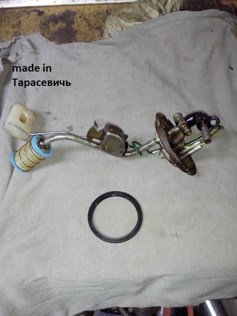

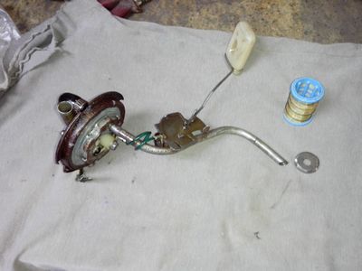

не первый год посещает проблема с нехваткой топлива.
едеш, едеш, вдруг машина глохнет. солярка из бака не поступает. сдернеш шланг с фильтра, дунеш в бак, прокачаеш и поехал дальше.
проблема в топливозаборнике.
обращал внимание что в баке капли воды превращаются в шарики льда. присасываются к трубке и не пускают топливо.
сходил в волговские запчасти.
купил какой-то фильтрующий элемент занедорого.
подобрал шайбочку. прихватил полуавтоматом к трубке. паяльником прихватил шайбочку к пластмассовому фильтрику.
заодно прихватил полуавтоматом трубку к корпусу заборника. разболталась.
ну вот.

Тарасевич, у фильтрующего элемента слишком мелкая сетка, если в баке выпадет хоть немного хоть немного парафиновых хлопьев/сопелек (которые, кстати, свободно просасываются через топливопровод), они моментом ее забьют - и тогда никакого толку с твоего топливоподогревателя: соляру в баке практически невозможно нагреть до полного растворения осадка... Сетка на топливозаборник нужна - но с ячейкой не меньше 1.5/1.5мм - иначе, пытаясь победить одни проблемы, создаешь другие... Это все опыт многих зим эксплуатации дизелей на "не совсем кошерной" соляре: крупная сетка на топливозаборник для отсечки шариков льда + проточный антифризный топливоподогреватель перед фильтром + электрообогрев топливного фильтра для нормального запуска и прогрева мотора до рабочей температуры...
Полностью согласен.Именно поэтому на дизелях нет сетки на топливозаборнике. Один из вариантов улучшения топливоподачи - опустить обратку шлангом к всасывающей трубке. А сеткой создашь себе лишний гемор - не более того smile

Сетка не самая мелкая. Такая как на воронке. Ее можно заменить при случае, когда подвернется покрупнее. Сетка обмотана вокруг корпуса и прижата пружинкой.
