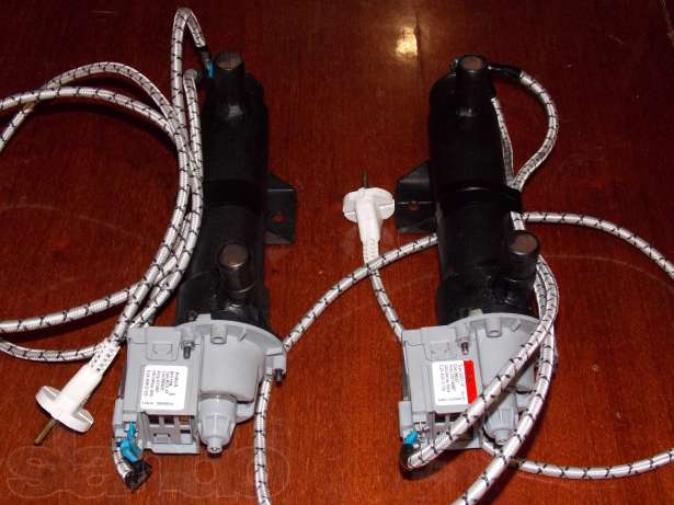

Дата: Понедельник, 27.01.2014, 19:08 | Сообщение # 6103
transit886, попробуй помпу от стиральной мащины поставить smile
типа того.
Прикрепления: 1549952.jpg (35.3 Kb)

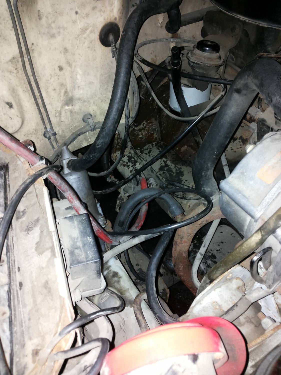

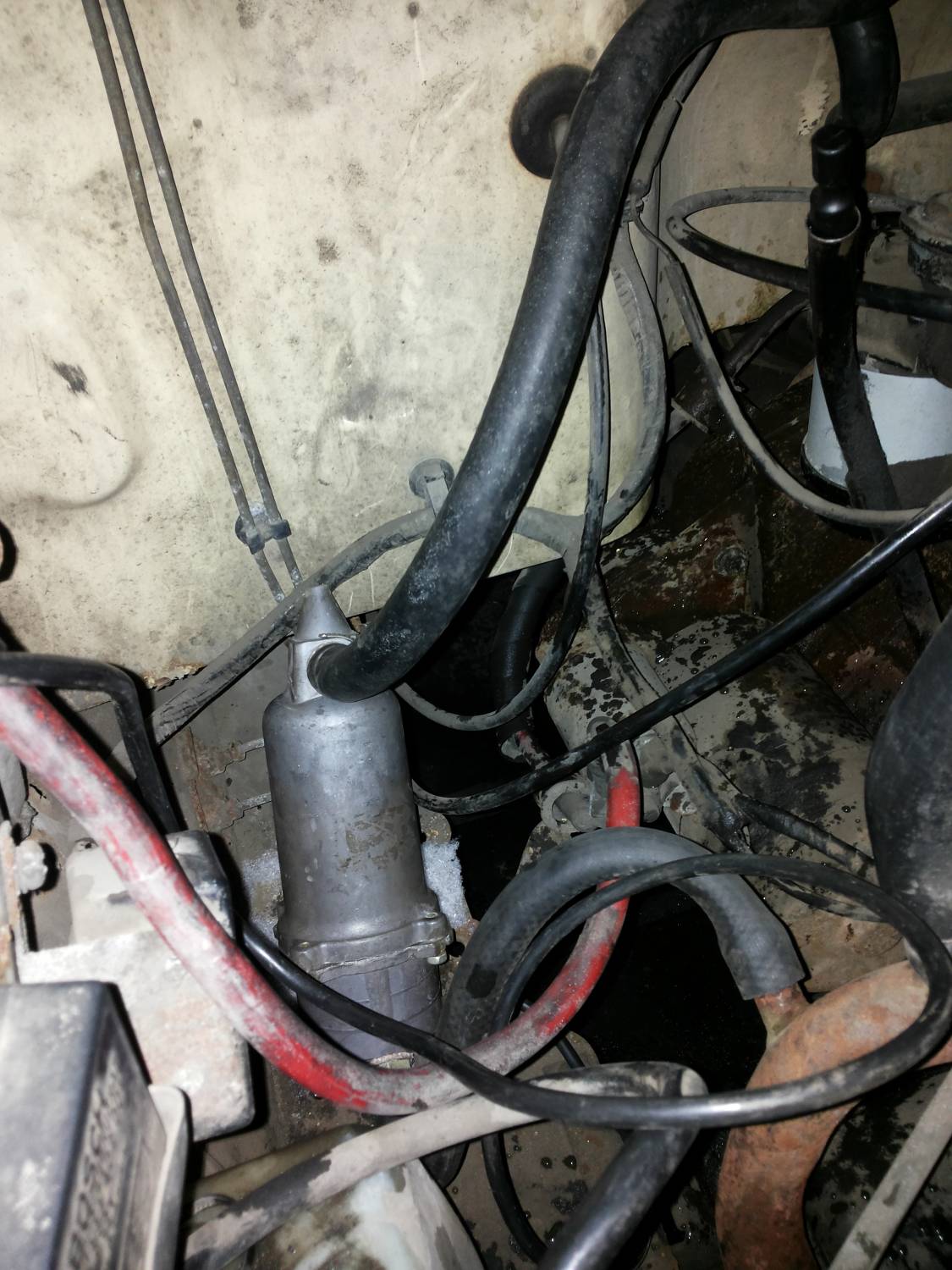

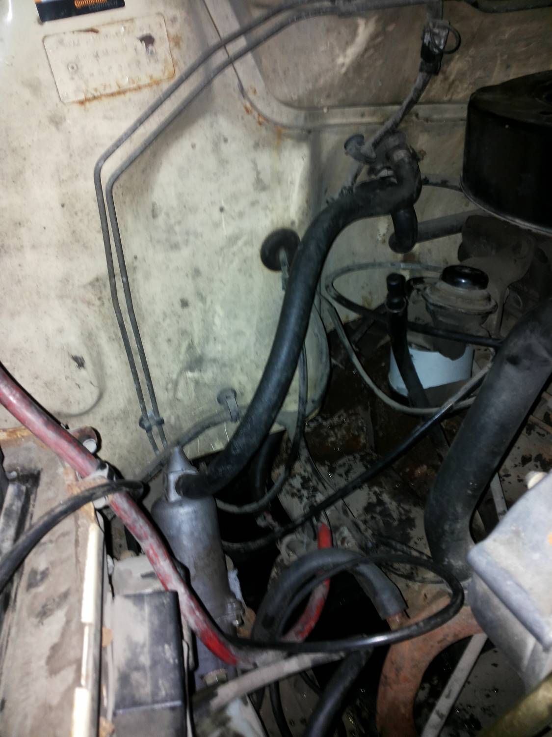

И, Вы знаете, я бы посоветовал Вам не обращать внимание на английские машины. Они привлекательны, но можно ли доверять им? По-моему - нет!
Дата: Понедельник, 27.01.2014, 19:39 | Сообщение # 6106
scott84, Получается.....   сейчас сходил посмотрел мотор ещо теплее стал, уже соляркой запахло но подача внизу ещо холодная пока жду когда до конца прогреет вот сфотал .....

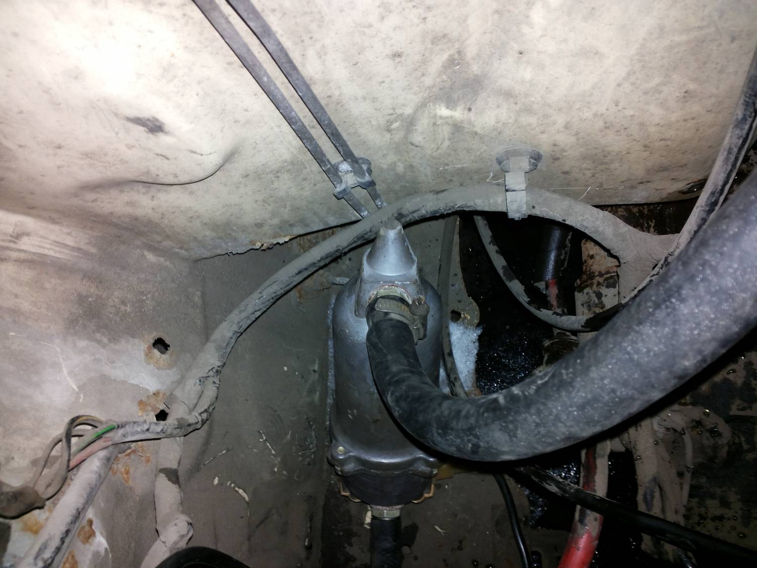

Дата: Понедельник, 27.01.2014, 19:47 | Сообщение # 6107
вот ещо одна
Добавлено (27.01.2014, 19:47)
по инструкции этот девайс надо ставить термостатом верх я умышлено поставил его верх ногами чтоб термостат получился в низу и был в холодном месте а то получаеться он быстро выключаеться и не греет. думаю так будет хорошо быстрей нагревать.
