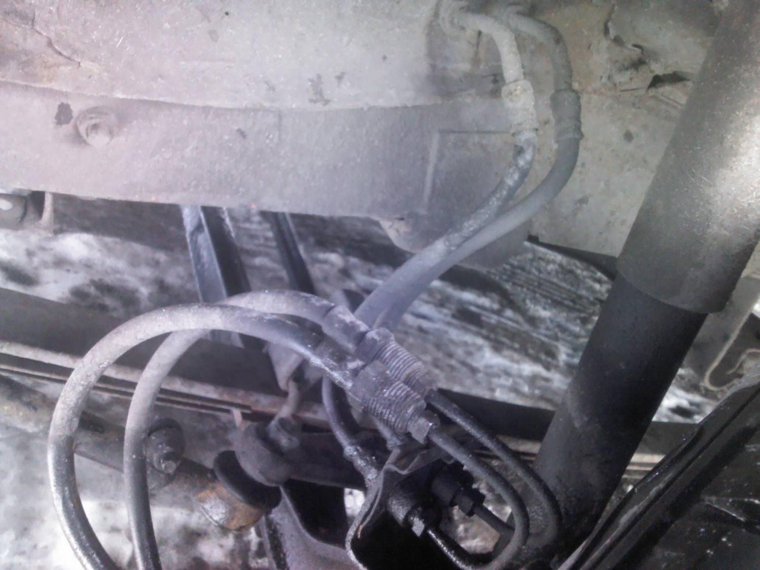

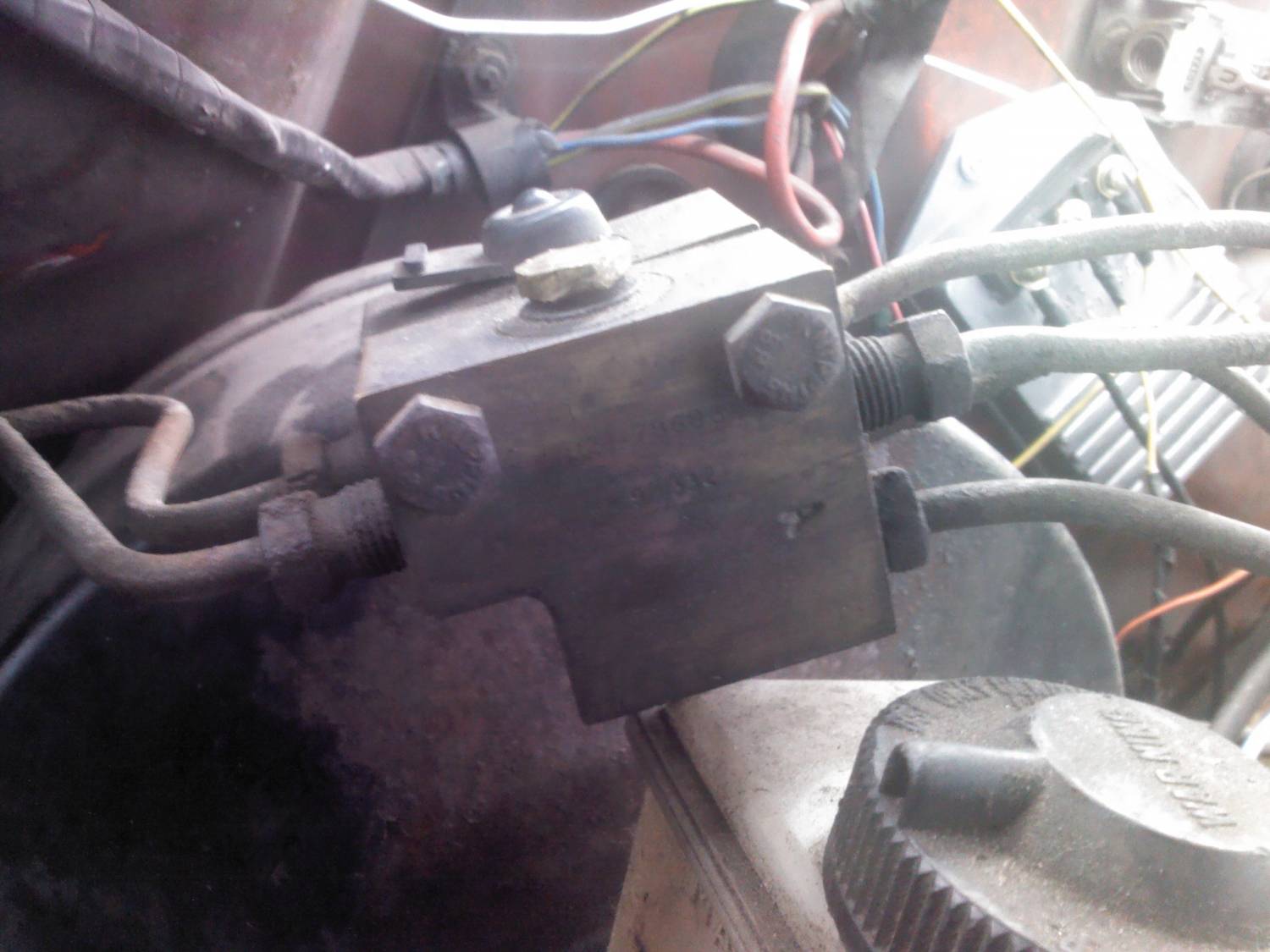

Вот такое у меня стоит.. Подскажите плиз от чего шланги тормозные ?  Также вопрос по поводу тройников там тройники или клапан какой-то ?
какой то кастом,явно не норма.Неужели подобрать нельзя?У иномарок шаг резьбы мелкий,не как у русских.Так что иномарошные погляди  wink

Дата: Суббота, 08.02.2014, 19:40 | Сообщение # 6149
labetth, по виду очень похожи на уазовские.

labetth Меня здесь нет
90 постов
Дата: Воскресенье, 09.02.2014, 03:23 | Сообщение # 6150
народ у кого стоят 4-х поршневые супорта пофоткайте плиз как должно быть в оригинале
Добавлено (09.02.2014, 03:23)
нет точно не они.
