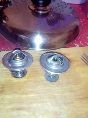

С приходом зимы мы сталкиваемся с проблемой холодного "дизеля". Мотор не прогревается! В прошлый раз я решил проверить работоспособность своего термостата. Кинул его в кастрюлю с водой и "сварил". Термостат оказался работоспособным. Он открылся и закрылся. Я посчитал что все впорядке и поставил его обратно.
Спустя пару лет я вернулся к проблеме.
Купил новый термостат Topran и решил " сварить" оба термостата для сравнения.
Маркировка на обоих термостатах 82 гр.
В итоге мой родной термостат стал открываться раньше чем новый. К подходу воды к закипанию открылись оба термостата. Оставил остывать. Новый термостат закрылся раньше чем старый.
Вывод: старый термостат открывался раньше и не давал мотору прогреться до рабочей температуры.
номер по каталогу форд для мотора 2.5 84-85 год.       844F-8575-AA
Соль, перец по вкусу!

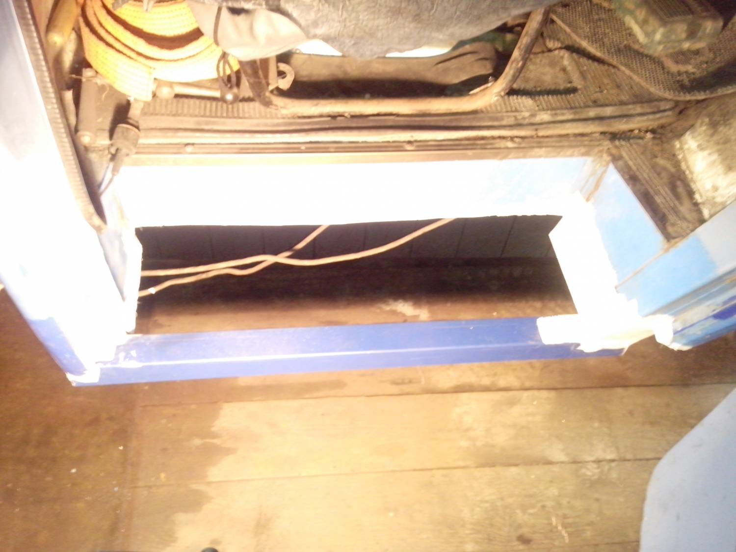

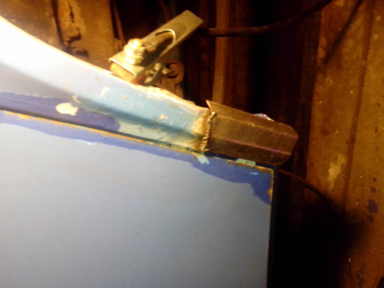

я вот дюрки латаю.
Прикрепления: 4590074.jpg (120.3 Kb) · 9868340.jpg (90.9 Kb)
