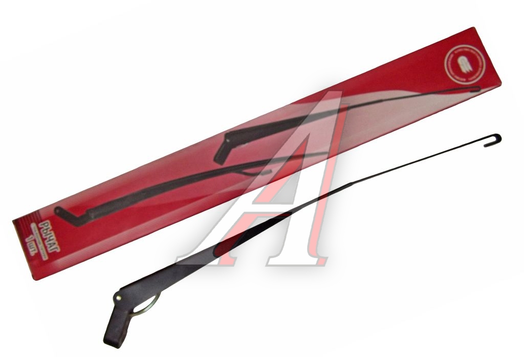

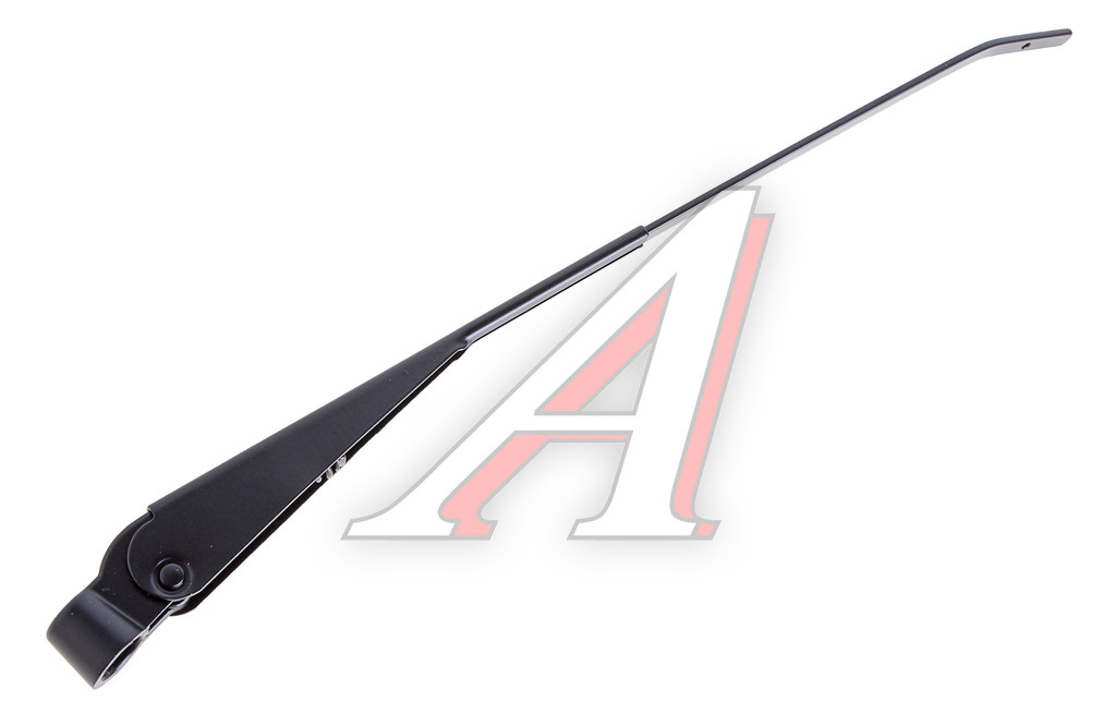

Цитата тарасевичь ()
как это с крючком или без? диаметр отверстия совпадает?
С крючком или без это способ крепления щетки к поводку. Про то как сели - сели. затянулись нормально. Покупал поводки фирмы JAN MORE. Особо долго не эксплуатировал т.к. еще не езжу на своем (доделваю) Буду возле него специально сфотографирую как они на месте.
Прикрепления: 0778969.jpg (96.3 Kb) · 7650665.jpg (42.2 Kb)
