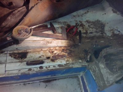

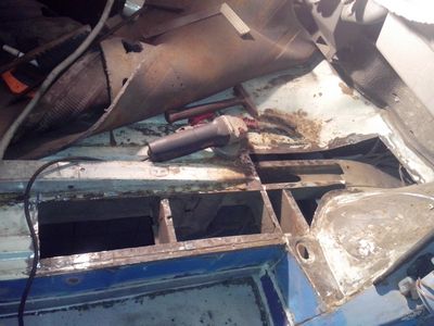

с завода элементы сваренные внахлест окрашены в грунт.
грунт для сварки нашел только у 3-М и боди. жаль нет по близости.
ЧТО ДЕЛАТЬ? ЧТО ДЕЛАТЬ? ЧТО ДЕЛАТЬ? ЧТО ДЕЛАТЬ? ЧТО ДЕЛАТЬ? ЧТО ДЕЛАТЬ? ЧТО ДЕЛАТЬ? ЧТО ДЕЛАТЬ? ЧТО ДЕЛАТЬ? ЧТО ДЕЛАТЬ? ЧТО ДЕЛАТЬ? ЧТО ДЕЛАТЬ? ЧТО ДЕЛАТЬ? ЧТО ДЕЛАТЬ? ЧТО ДЕЛАТЬ? ЧТО ДЕЛАТЬ? ЧТО ДЕЛАТЬ? ЧТО ДЕЛАТЬ? ЧТО ДЕЛАТЬ? ЧТО ДЕЛАТЬ? ЧТО ДЕЛАТЬ? ЧТО ДЕЛАТЬ? ЧТО ДЕЛАТЬ? ЧТО ДЕЛАТЬ? ЧТО ДЕЛАТЬ? ЧТО ДЕЛАТЬ? ЧТО ДЕЛАТЬ? ЧТО ДЕЛАТЬ? ЧТО ДЕЛАТЬ? ЧТО ДЕЛАТЬ?
Прикрепления: 8102884.jpg (27.3 Kb) · 5421918.jpg (32.2 Kb) · 5655551.jpg (29.4 Kb)

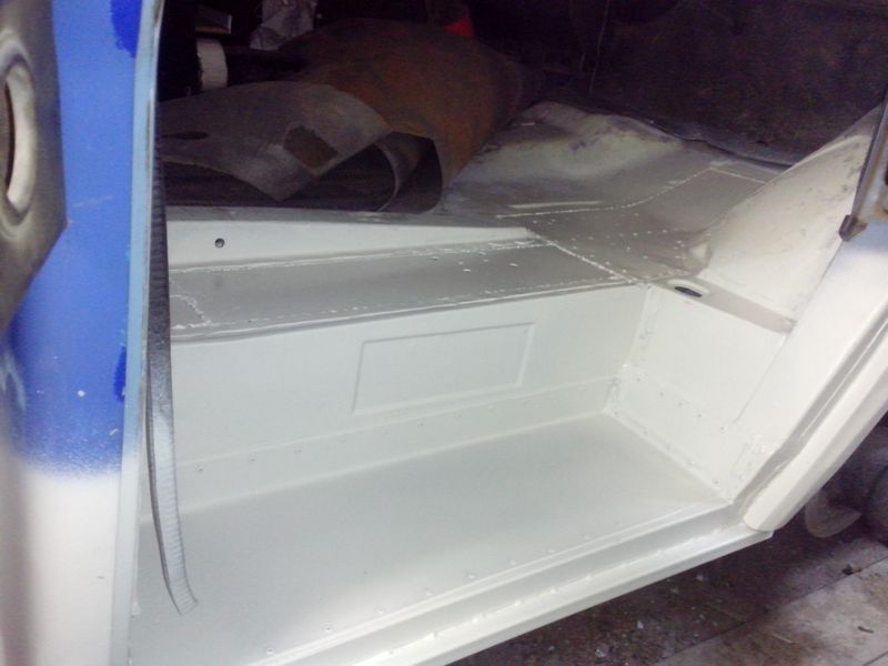

итоги дня:
Прикрепления: 5934947.jpg (49.5 Kb)

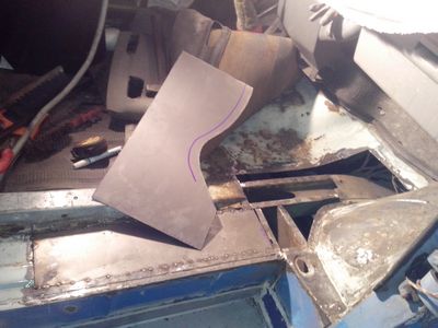

основная проблема не чем закрасить а как себя чувствует чистое железо приваренное к чистому железу внахлест. через точку? заметил что с завода детали сначала окрашены а потом сварены. если приварить не окрашенное то пару лет и хана!
долго провозился. оставил места родной сварки не тронутыми вырезал внутрянку и вварил милиметровку встык. это даст возможность продлить срок службы родных деталей. и со временем переварить еще раз. если будет необходимо. абсолютная целостность и оригинальность.
 сваренные детали окрасил tikkurilla rostiks. положил шевный герметик боди (гавно) завтра закрою мобихелом.
 места сварки железо к железу перекрыл runwei zinc. баллончик валялся в гараже. вчера насверлил пробных дырок в куске жестянки  прихватил по свежему. сегодня по высохшему повторил. вроде нормально варит и покрытие на месте.
латание листами поверх старых дыр с мазанием мастиками меня не устраивает. у меня не автосервис. хочется по человечески. жаль опыта нет!
