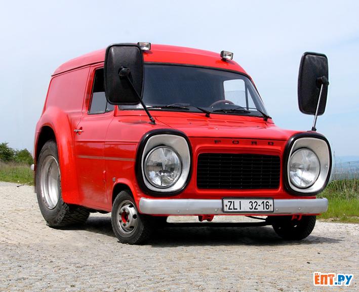

Я про табличку Transit хочу напомнить ,фотку бы мне её в качестве большом найти помогите. ехал сегодня за mk-3 и её  увидел

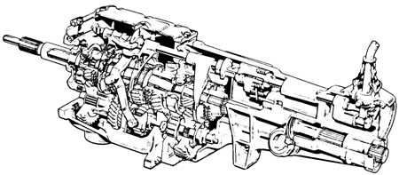

я поглядел и решил купить донорскую целую кпп
Я сейчас тоже взял себе еще одну, но стремная. Её поставлю, а эту по теплу раскину. Спасибо за подсказку, только у N-ки не сбоку крышки, только сверху. Там похоже весь картер надо вытягивать. Каталог с номерами вроде нашел. Так что сделаем дефиктовку и заказывать зап части. В Москве все обурели, ни хто не хочет связываться с ремонтом, старая говорят...

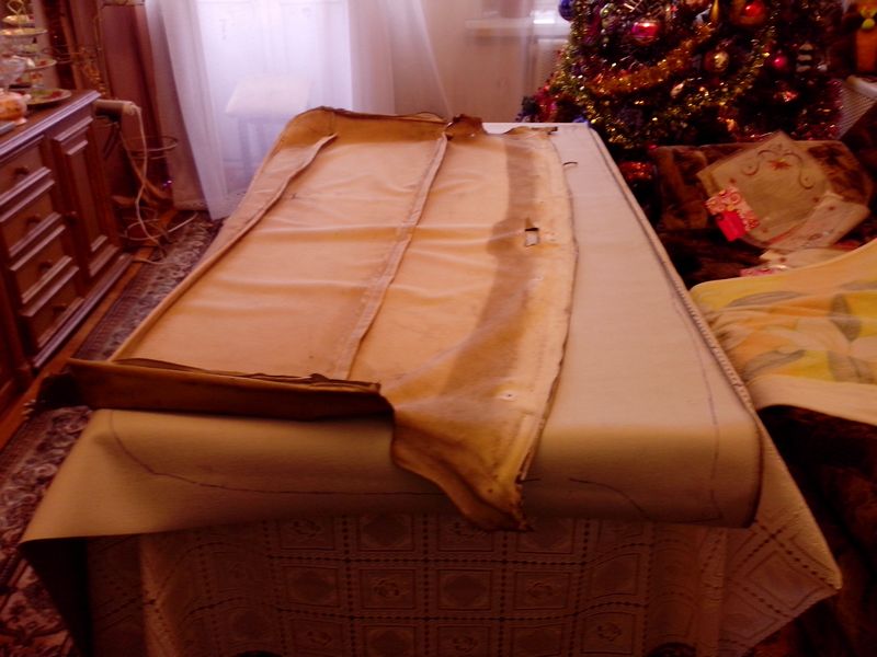

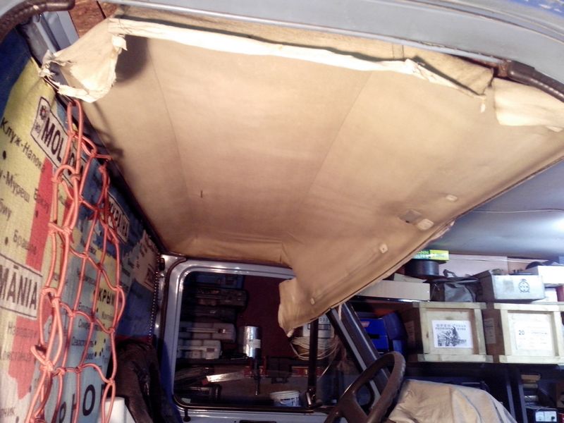

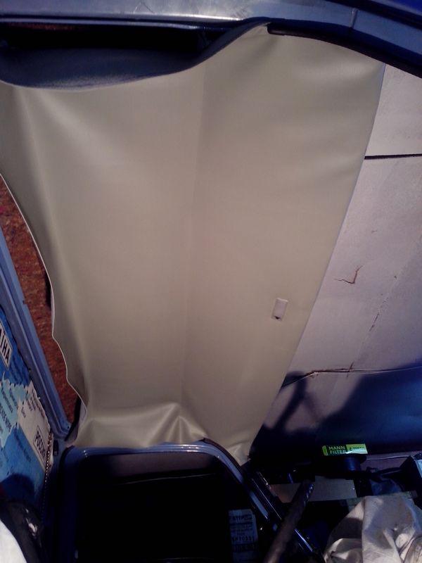

крышу починил вот.
купил кусок качественного дермонтина и достал старого зингера. немного смазки и зингер запел.
получился новый потолок. установил подклеил. завтра поставлю лобовик и натяну.
Прикрепления: 5699663.jpg (80.4 Kb) · 1635724.jpg (69.6 Kb) · 5724017.jpg (43.6 Kb)
Это смотря как ты её повернёшь. В Си ерре она кверху крышкой, а в транзите крышка вбок повёрнута и вместо неё механизм кулисы стоит.
