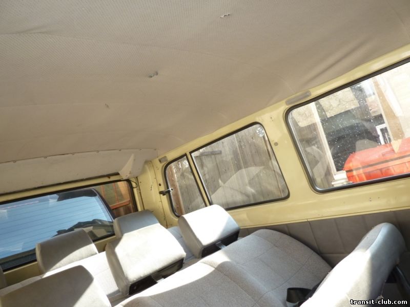

pablo-pilot, Дуги, для начала просовываются в крепежки самого потолка, а не ставятся отдельно от него, затем одеваются наконечники, и дуги вместе с нанизанным на них потолком устанавливаются на машину (в ослабленном состоянии, т.е. дугой вниз), затем поочередно дуги проворачиваются так чтобы дуга была вверху, и потолок натягивается.
Дата: Пятница, 12.09.2014, 14:00 | Сообщение # 6913
MIXOH, Да. Все так и было сделано. На фото показано как закреплены дуги и какой багет за который нужно крепить края. А потом их снимали и по одной одевали вместе с потолком, и в конце все разом потянули чтоб они поднялись на места. Но вот как правильно после постановки дуг закрепить края я знаю очень смутно, а экспериментировать не особо хотелось.
Дата: Пятница, 12.09.2014, 14:42 | Сообщение # 6914
а я про края знаю. Сам все натягивал

Дата: Пятница, 12.09.2014, 15:53 | Сообщение # 6916
Поделись волшебными словами которыми нужно ругаться при натягивании этой тряпицы. А то у меня слегка колхоз получается т.к. тряпка от "буханки". а все остальное фордовское. И как я полагаю надо будет края малость укорачивать, а  то висит сантиметров по пятнадцать - двадцать ниже багета.
Дата: Пятница, 12.09.2014, 20:16 | Сообщение # 6917
А слова  такие-В добрый путь ,земля прощай! biggrin У меня немного не так края заводятся.А обрезать нужно очень аккуратно и продумать длину свеса краяЯ оставлял около 100 мм и когда заводил шпателем в паз кузова остатки после подрезал ножом канцелярским и запихивал остаточек ещё глубже.И так всю длину буса  с лобовым у меня гемор был . пришлось на супер клей край приклеить  и затем лобовую резинку со стеклом устанавливал

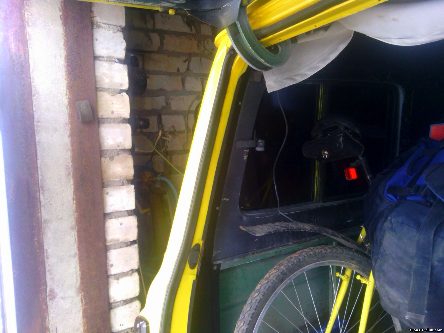

до сих пор взади немогу потолок закрепить  shok

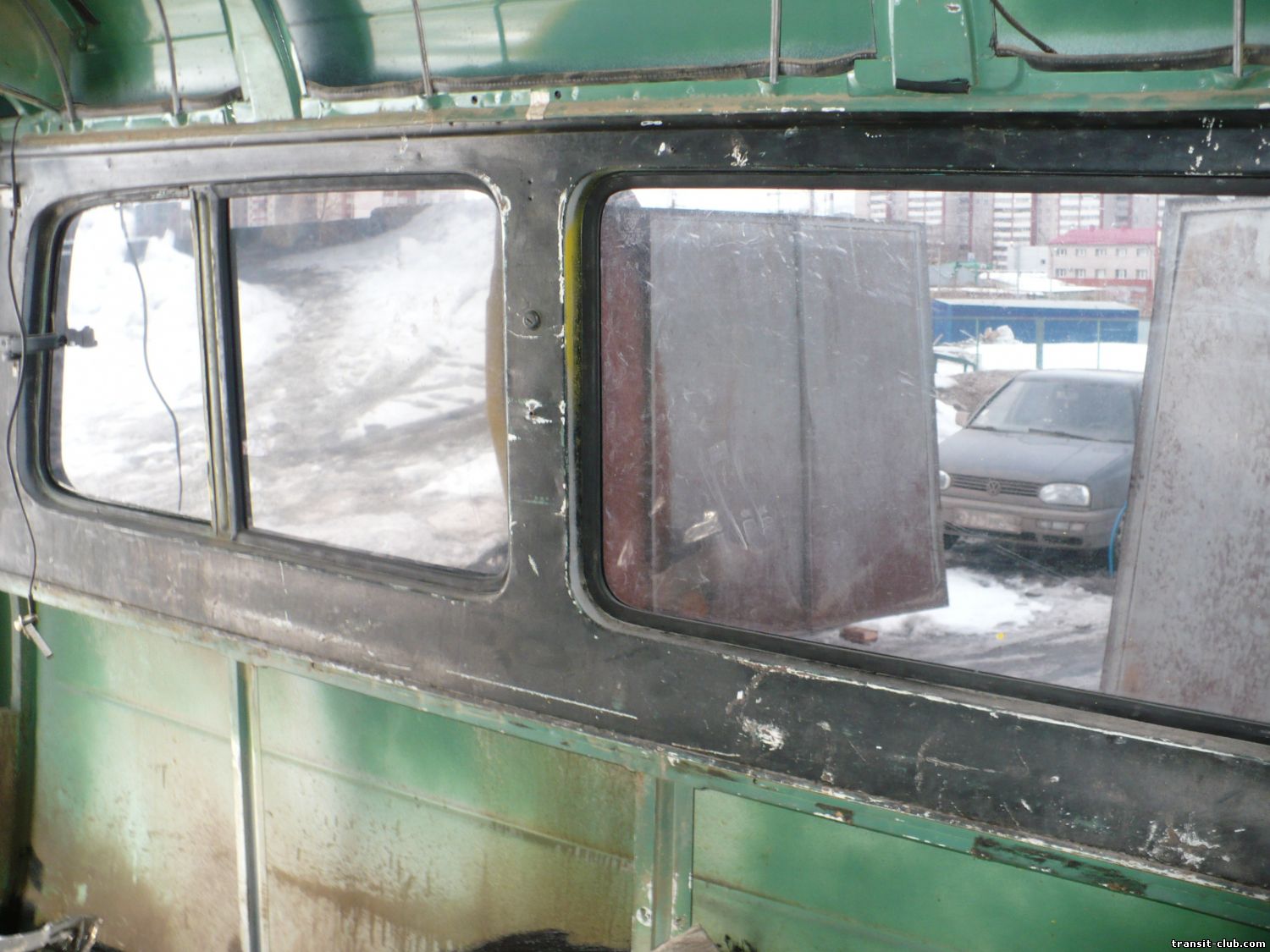

Так сзади, вроде пластиковый кожух для торсионов хлопушки должен быть.
Багет такой же, только над передними дверями у меня приварен, а весь остальной салон на заклепках, но смысл его тот же - прижимка с зубьями внутри. Ты мне скажи, ты то что заталкивал просто складывал пополам и толкал чем-то типа шпателя, или как-то свертывал все в жгутик(похоже было на доноре с которого я все это снял)? Начинал ты с того что приклеил перед, а потом от него пошел заталкивать от переда к корме? Ни чем не грел, так натянулось? Тянул ли ты обе стороны синхронно или сначала одну, а потом дотягивал второй?
