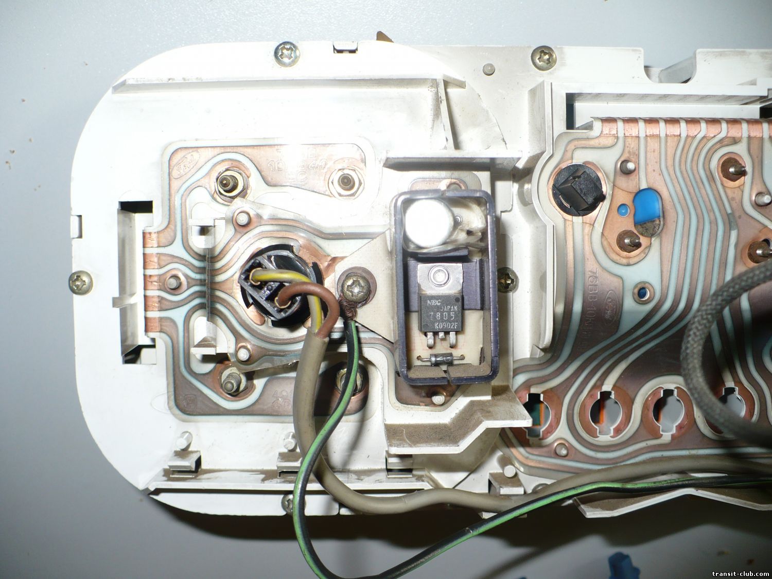

rcmk, Чёто мудрено больно wacko А вставка должна быть установлена в приборку да?
Добавлено (15.09.2014, 20:21)
Мне надо четко показывать куда тестер втыкать umnik

rcmk, Вот моя панель  сзади.к  чему  цеплятся ?Извиняюсь за неграмотность в электрике closedeyes
Прикрепления: 1002356.jpg (172.2 Kb)
смотрим на картинку.
http://fotki.yandex.ru/users/roadcontrol-mk/view/1258570
0- это типа масса стабилизатора. На нее ставим минусовой щуп тестера.
шаг 1) Плюсовой щуп ставим туда где 1 - там должно быть 12 вольт. Если есть - идем на шаг 2.  Если  нет, то пробуем минусовой щуп переставить на массу авто (на корпус автомагнитолы например). Если напряжение появилось, то проблема с массой приборки.
шаг 2) минусовой щуп в точке 0 плюсовой в точке 2. Должно быть 5 вольт. Если нет, то либо стабилизатору кирдык, либо что-то коротит по выходу.
