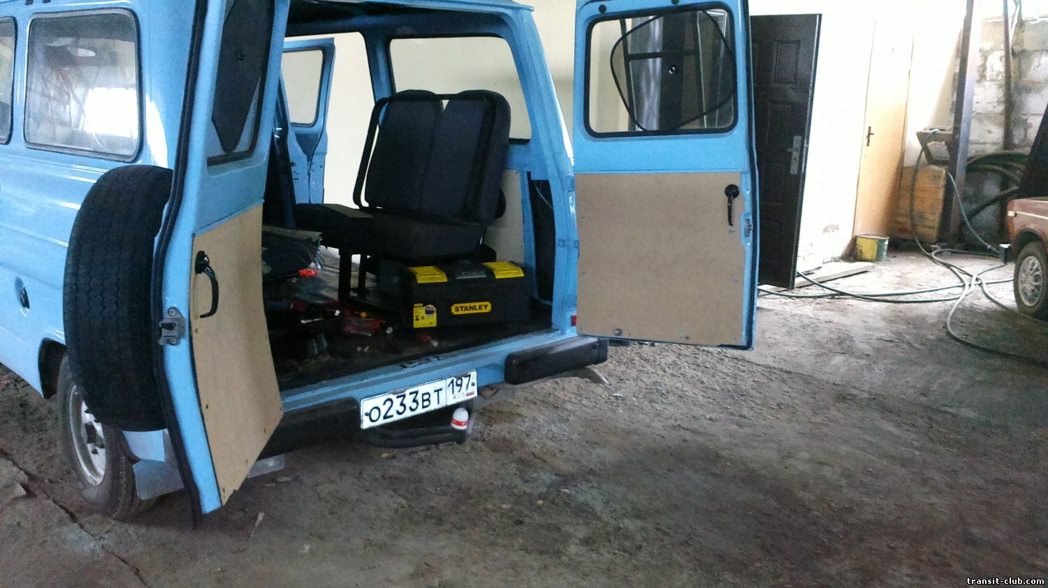

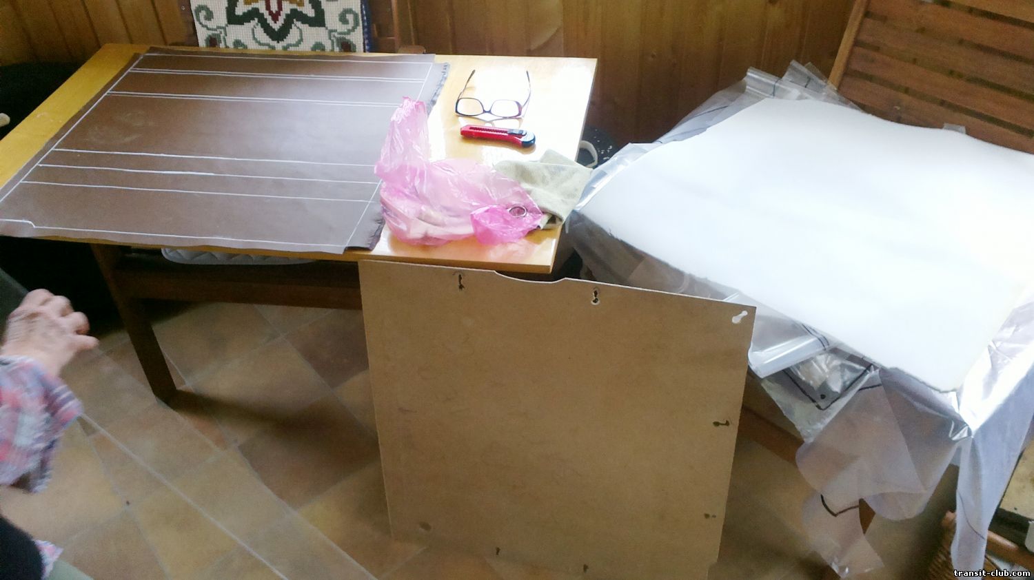

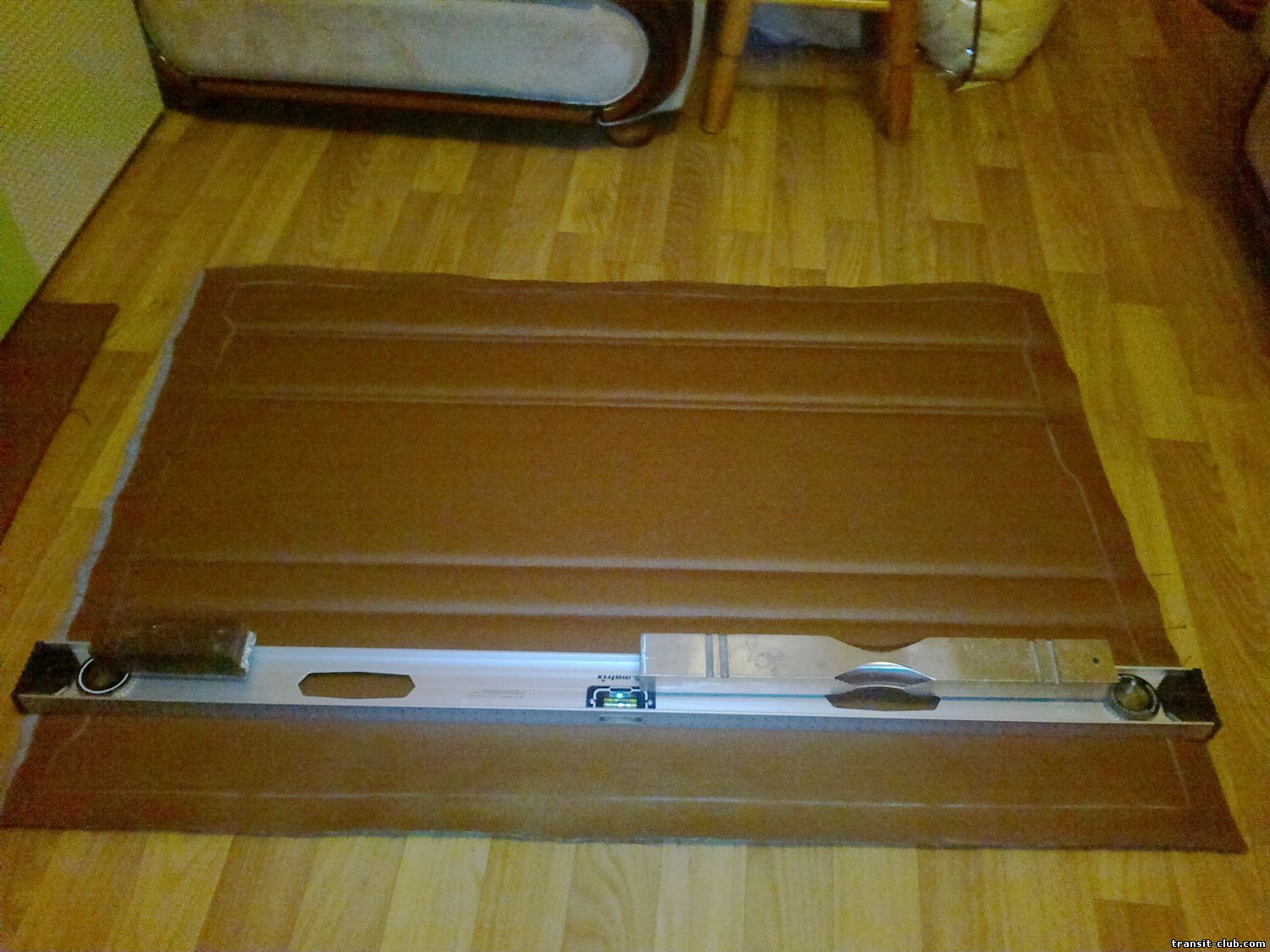

А тем временем дома занимаюсь изготовлением новых дверных карт и боковин салона:
Прикрепления: 1875887.jpg (95.4 Kb) · 0936129.jpg (182.0 Kb) · 3336739.jpg (152.2 Kb)
