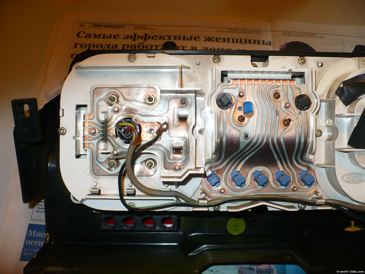

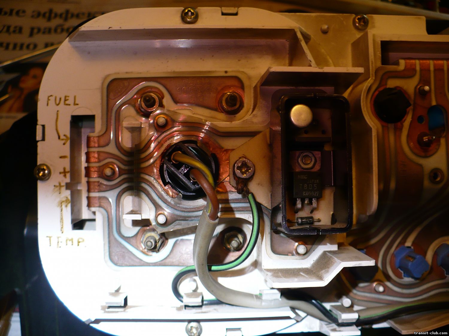

rcmk, Вот фотки приборки без вставки.Я подписал что от чего идёт (контакты колодки)Что дальше учитель ? wacko
Добавлено (28.09.2014, 17:11)
На выходах Temp и Fuel при подаче напряжения тестер показывает 4.65 V
http://img-fotki.yandex.ru/get/4800/160481383.1/0_13b169_cc1665dd_orig
я синеньким разрисовал куда должны идти 5В с выхода стабилизатора. честно говоря я не вижу там "опасных" в плане замыкания мест.
Я склонен думать, что стабилизатор полумертвый. Предлагаю его менять.
попробуй снять клемму с температурного датчика и присоединить на массу и проверь на колодке минус есть или нет.проверь минус на стаб,он проходит через патрон подсветки.
Минус у него отдельным проводом подведен.
Тыкать датчики на массу особого смысла нет ибо у него на выходе стабилизатора  0 вольт.
Хотя это все очень-очень странно. откуда тогда берется
Сдается мне, что IRONBUS что-то недоговаривает biggrin
IRONBUS , эти 4.65 это на снятой приборке намеряно? с отключенной проводкой? просто подал на приборку +12 и массу?
Ford Transit mk2 1981 2.0 OHC
Сообщение отредактировал rcmk - Понедельник, 29.09.2014, 12:43
Дата: Понедельник, 29.09.2014, 18:26 | Сообщение # 6990
Да.С зарядки подал 14.95 v на минус (провод  черненький с зеленым) и плюс на нижний плюсик на колодке и вставка стояла при этом .После тестером минус-щуп на проводок черный с зеленым и плюсовой щуп присоединил к точкам (сначала к подходам к датчикам ),а затем к точкам выхода на колодке с надписями.Вот так друзья.При этом 4.65 Vвышло  на этих надписях.и в верху и в низу.Я понимаю это означает что где то в проводке всё равно нет связи.Хотя на колодку приходит 10.90 V и на верхний плюс и на нижний.Все вроде расказал smile
