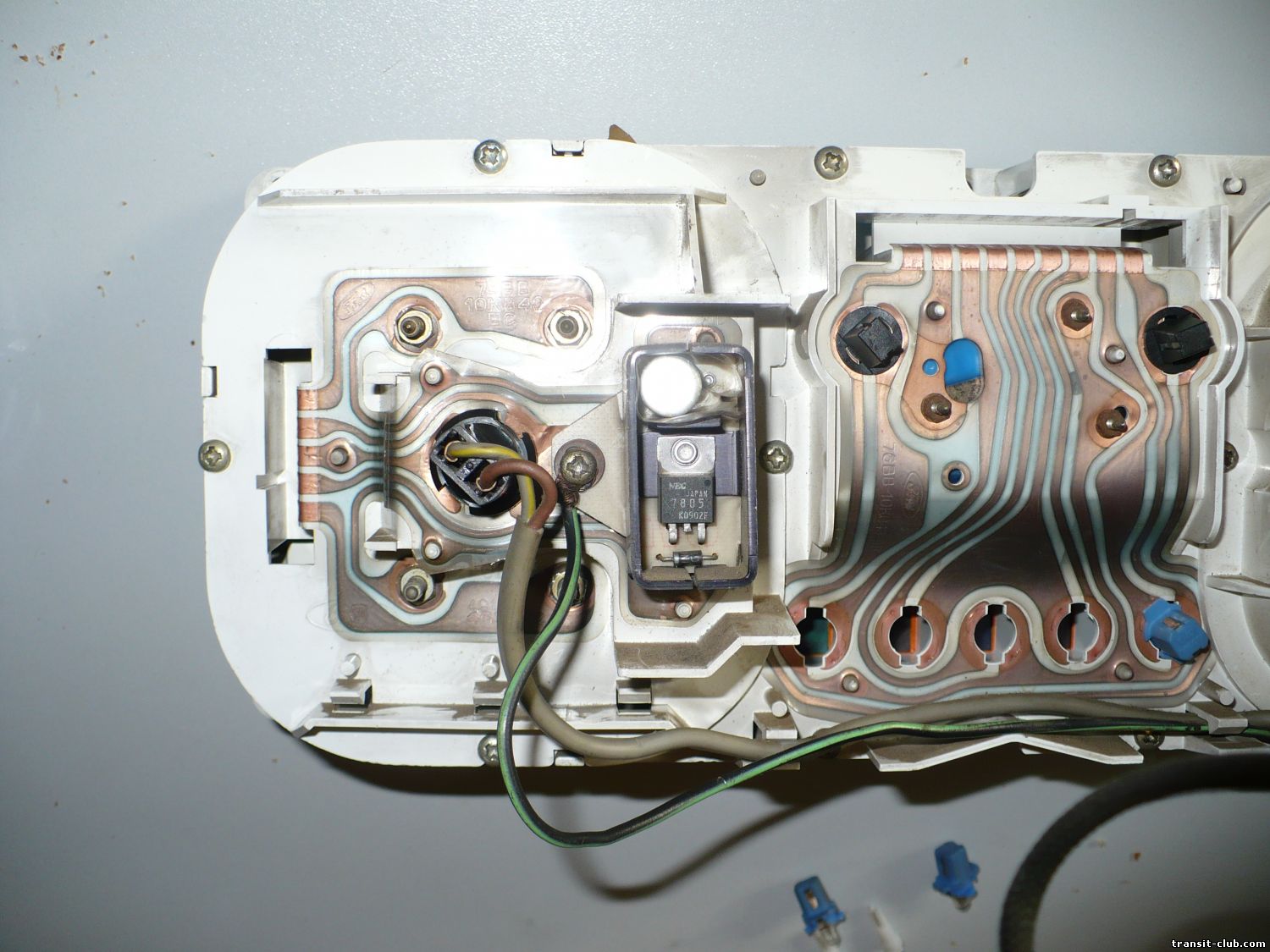

rcmk, А сегодня на работе тестил эту штуку ,дак она работает!!!!!!!!!!!!!!!!!!!!!!!!!!!!!!По схеме тестируется отлично все показывает на входе 15 вольт дали и на выходе вышло 4.64вольт. Все как было при  замене кондера поллгода назад.Я в замешательстве!Что ещё может в машине быть не так? cry

rcmk Меня здесь нет
Город: Nikolaev
83 поста
Дата: Понедельник, 22.09.2014, 23:57 | Сообщение # 6966
честно говоря я не помню что там и как в самой панели.
основных версий 2.
- что-то подкорачивает в панели. проверить тестером. ставим на место вставку, выключаем зажигание, в режиме измерения сопротивления ставим щупы тестера на точки 0 и 2 . если там единицы ом, то ищем что коротит (фото панели со снятой вставкой может помочь поискам.)
- стабилизатор (трехногий) странно подгулял и вроде как работает, но под нагрузкой не работает. В пользу этой версии говорит напряжение на выходе  4.64 В , что как бы маловато. Эту версию можно проверить на работе подав на вход 12-15 вольт, а на выходе несильно чем-то нагрузить. Резистором бы ом на 50..... и померять.
Как то так.
Если руки не опустятся, то рано или поздно мы его победим biggrin

Дата: Вторник, 23.09.2014, 16:04 | Сообщение # 6970
по этой фотке что нибудь понять ?
Прикрепления: 0110142.jpg (162.6 Kb)
