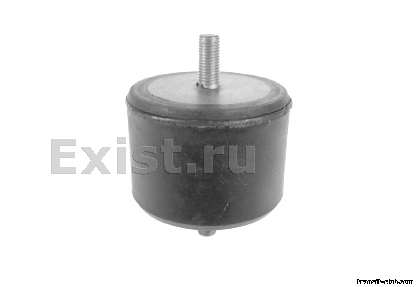

Не могу найти... За нормальную цену
В мене таунусавські є! Вони що на 2.0 що 1.6 ОНС йшли. Фотку своїх маєш?
Дата: Пятница, 21.11.2014, 23:45 | Сообщение # 7142
Мої вбиті вхлам(...
Приблизну фотку можу дати...
Цитата pablo-pilot ()
на Сиерре не помню, посмотри на Мотомобиле и сверь номера, такие же или нет. По идее должны быть такие же.
Не могу найти,на мотомобиле sad
Что касаемо Нивовских, то учти что наш York очень тяжелый.
Вот-вот,я тоже так думаю.

scott84, ставь от поздних моделей, до 1994 года, по резьбе и высоте одинаковые, я на таких проездил месяц - утомили тряской, жесткие. По дизелем возможно будет самое то.
Ruville325203
Дата: Суббота, 22.11.2014, 14:58 | Сообщение # 7145
Спасибо,попробую от мк3 приколхозить smile
Дата: Суббота, 22.11.2014, 17:10 | Сообщение # 7146
scott84, у меня от МК3 валяютс давно. Они больше в диаметре поэтому чтобы их поставить придется удалить углы которые непонятно зачем установлены на лапах крепления двигателя. И плюс они малость выше родных. Но тем не менее поставить возможно.
Дата: Суббота, 22.11.2014, 20:36 | Сообщение # 7147
У меня стоит подушка от Ваза вообще(копеешная вроде) и всё тут.Да ,резьбу перерезал в стойке и всё в поряде.Плашки не было пришлось метчиком прогнать в стойке.Вибрации нету всё ОТЛИЧНО.

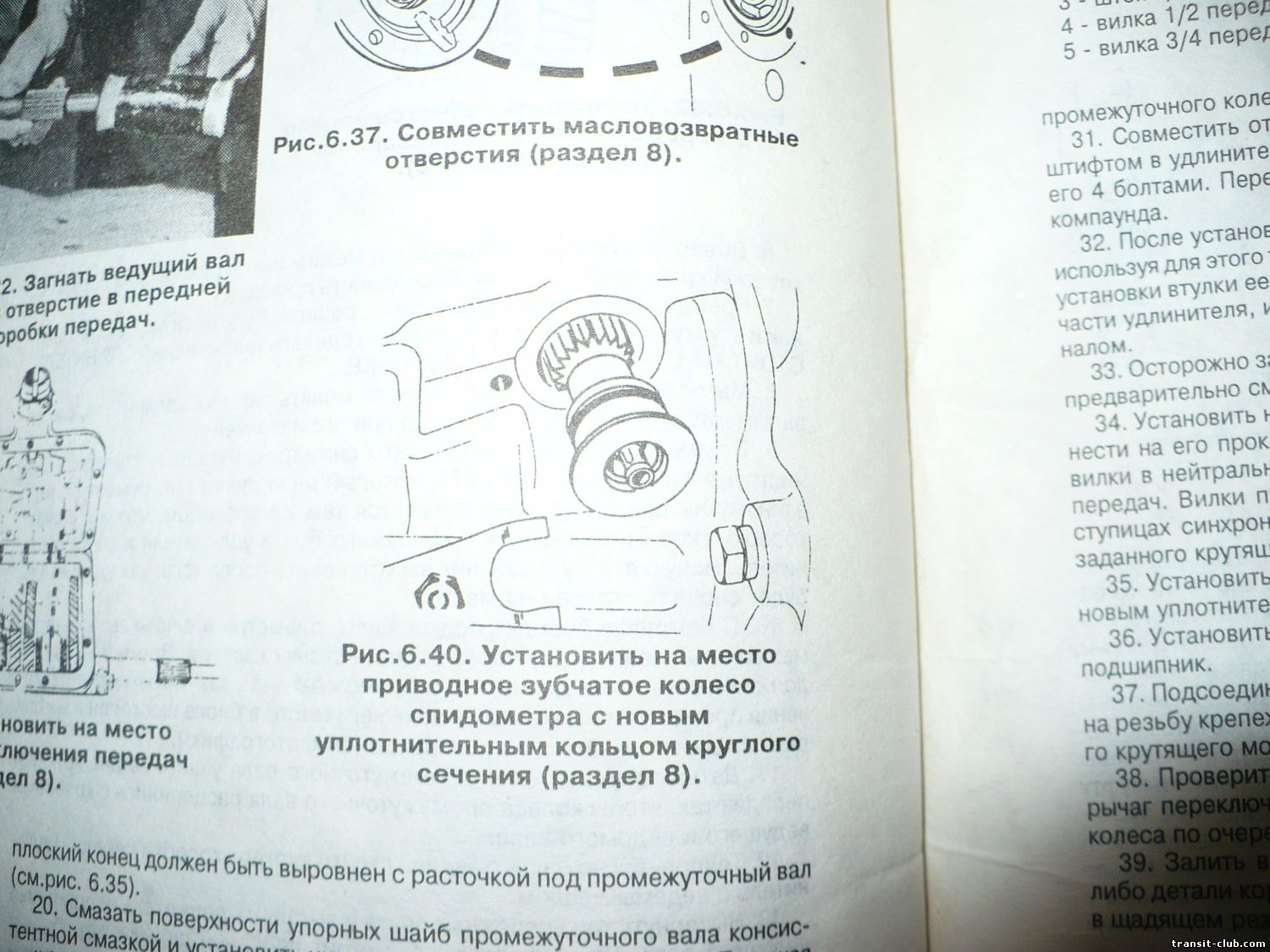

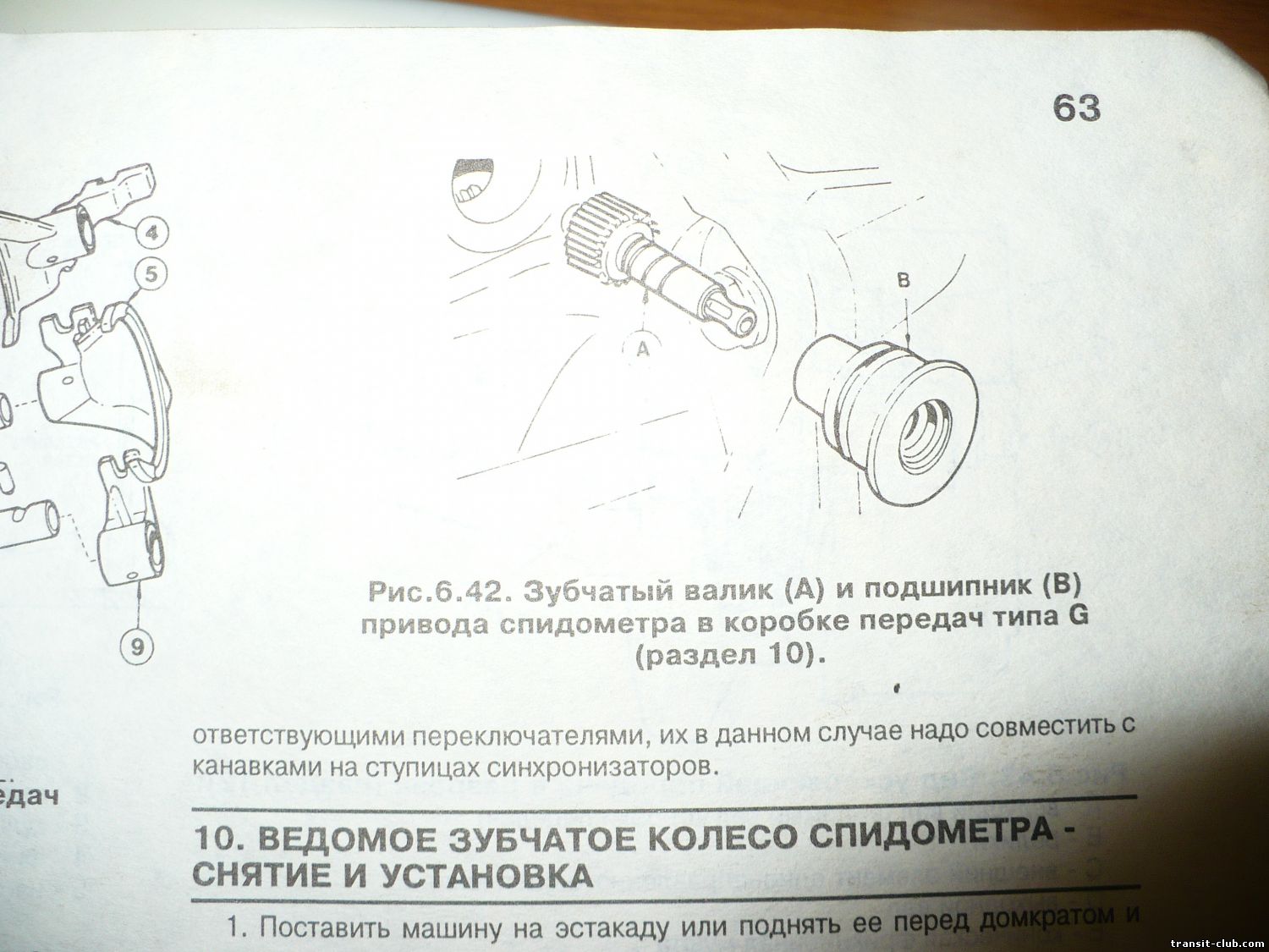

Доброго времени суток! Подскажите кто сможет, коробка передач дизель 2.4, бегемот 1985, не работает хрень куда прикручивается трос спидометра. Можно ли заменить с бензиновой коробки 1.6 80-х годов выпуска весь хвостовик полностью?
Дата: Воскресенье, 23.11.2014, 08:22 | Сообщение # 7149
Valentin, у меня тоже неработала  эта хрень.Выход был такой-купил трос от УАЗа и переделал втулку крепежную к кпп на родную Бегемотовую укоротил длину,сделал кончик троса квадратиком и установил обратно,и это всё при том,ЧТО вал с шестерней ведомой -ЖИВОЙ должен быть.Если в нём проблема и его сьела шестерня из кпп,то только замена вала. wink Вот так.
Добавлено (23.11.2014, 08:22)
Хвостовиков два вида,один вставляется в кпп и крепится вилкой с прижимным винтом на М10,другой вариант-сам вал вкручен в кпп что-то такое.У меня вариант с вилкой,и вал я ставил от ввертыша .Короче всё срослось и нормуль biggrin
Прикрепления: 8291633.jpg (138.6 Kb) · 3914893.jpg (168.1 Kb)
Дата: Воскресенье, 23.11.2014, 14:15 | Сообщение # 7150
Valentin, а если речь идет о приводе троса спидометра  (шестеренке),то тут надо смотреть колличество зубьев. Вроде по количеству ОНС 2,0 и Дизель должны быть одинаковые.
