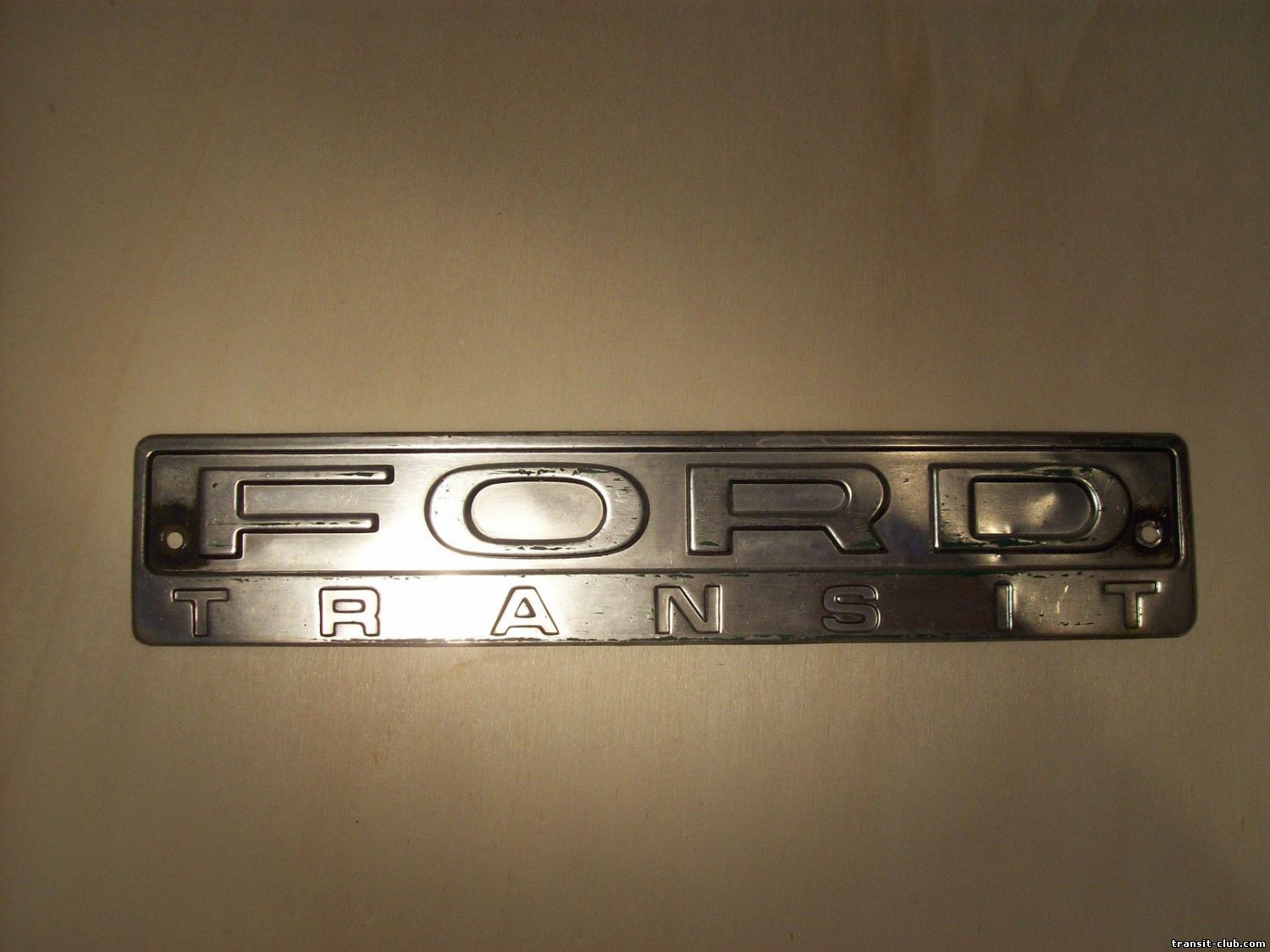

Вот чего на ибее сейчас продается http://www.ebay.com/itm....b03ba28 , правда надо трещать с продавцом по поводу международной доставки.
Прикрепления: 9542088.jpg (118.9 Kb)
Дата: Пятница, 13.03.2015, 11:49 | Сообщение # 7495
v_a, У меня такая есть)
