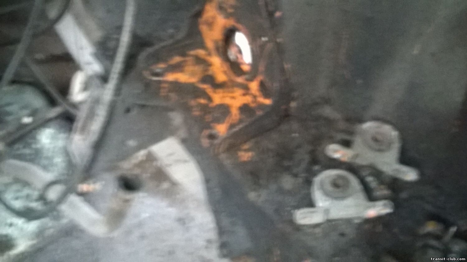

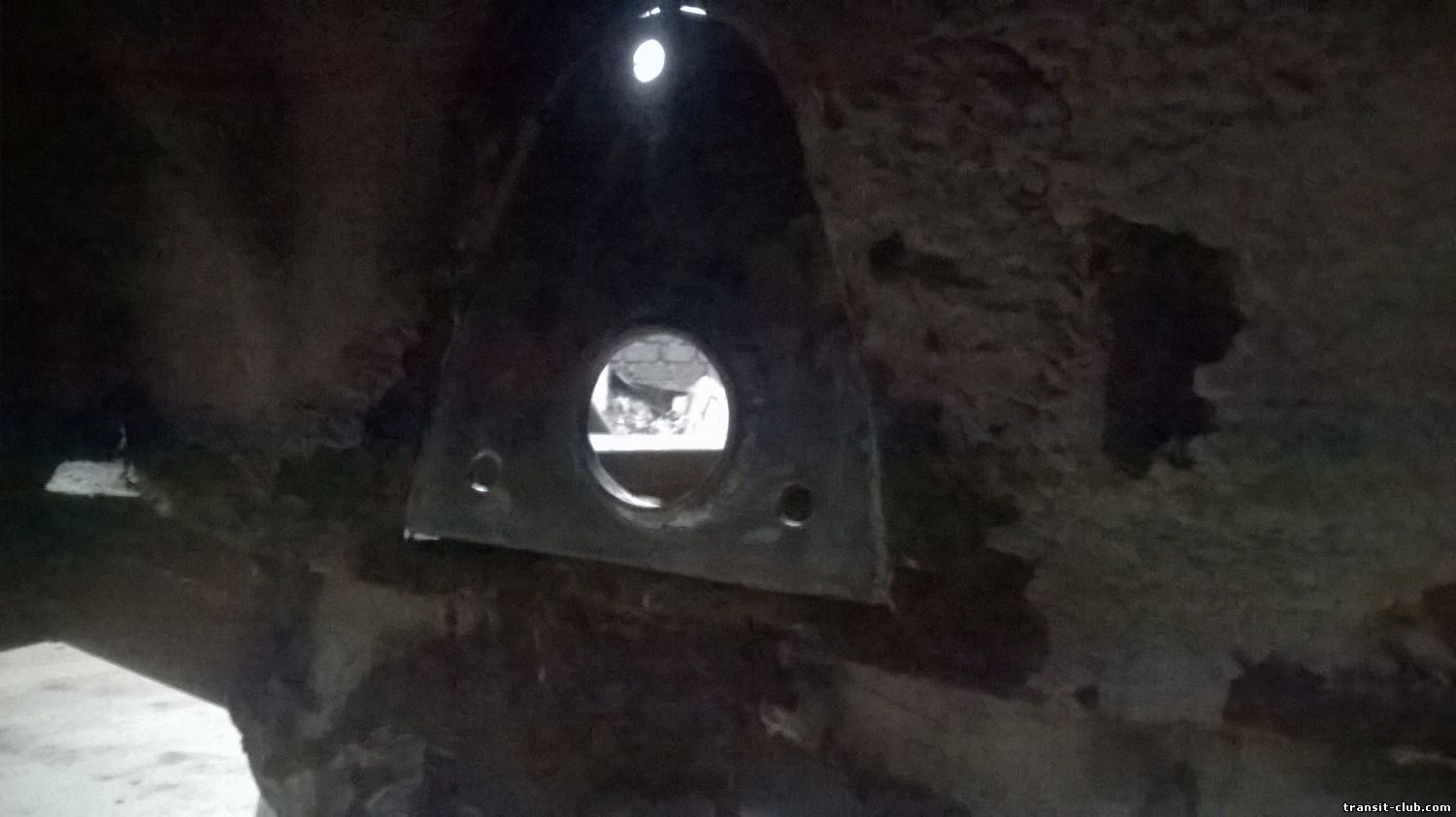

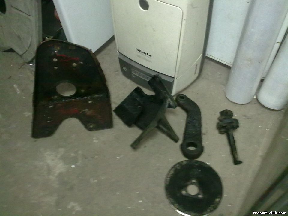

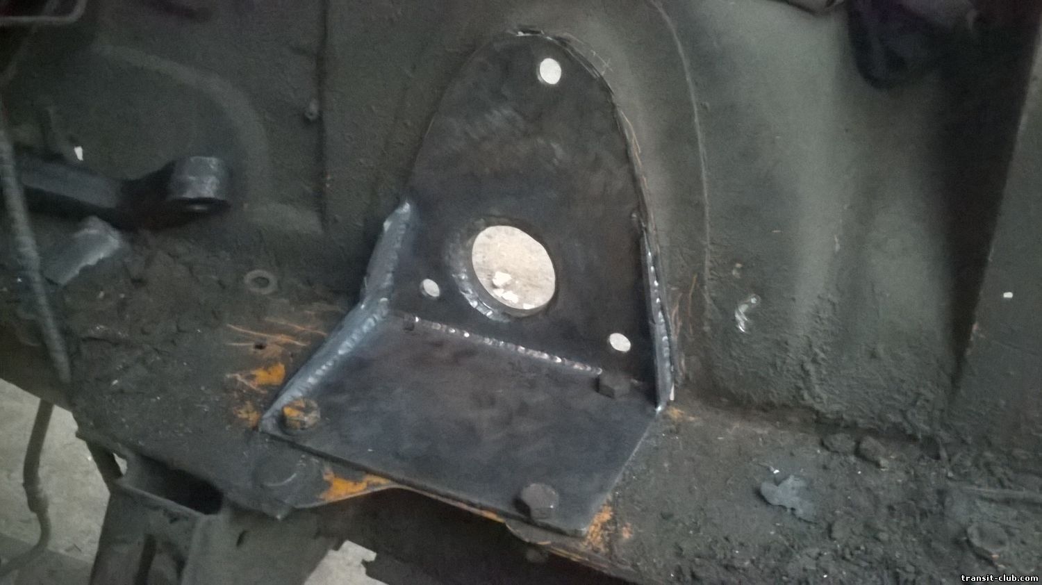

Дата: Понедельник, 30.03.2015, 10:56 | Сообщение # 7518
Потихоньку ковыряю бегемота. Смонтировал рулевой редуктор с ГУР, купленный у Тимофея Redtroll; начал ставить - и понял почему он его продал, все оказалось не так просто: посадочное место на кузове под обычный редуктор не подходит совершенно. Сначала, все-таки, попробовал подогнать родное посадочное, но верхний болт вылез за плоскость и сошка уперлась в выступ лонжерона. В итоге срезал с брызговика стоковое посадочное, и изготовил новое из листа 3мм, заодно сместив плоскость редуктора на 30мм левее... Резал плазмой, варил аргоном

Дата: Понедельник, 30.03.2015, 12:27 | Сообщение # 7519
katz, родная сошка не пойдет,только ГУРовская.

Дата: Понедельник, 30.03.2015, 23:00 | Сообщение # 7520
ГУРовскую и ставлю... У нее другой изгиб - потому и пришлось смещать редуктор левее. Насос поставил на предусмотренное на блоке место, слева внизу + изготовил новый шкив помпы и изменил разводку ремней: теперь штатный ремень генератора работает на помпу и ГУР, а второй ремень (AVX10-1400) идет через второй ручей помпы на генератор и вакуумник (шкив на вакуумнике переставил с внутренней стороны лап, проточив в станке посадочный поясок на лапах). Теперь через помпу идут 2 ремня повышается живучесть машины, даже при обрыве одного можно продолжать движение (подсмотрено на старых японских джипах))
