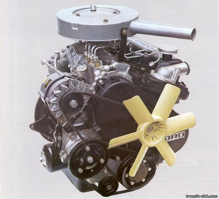

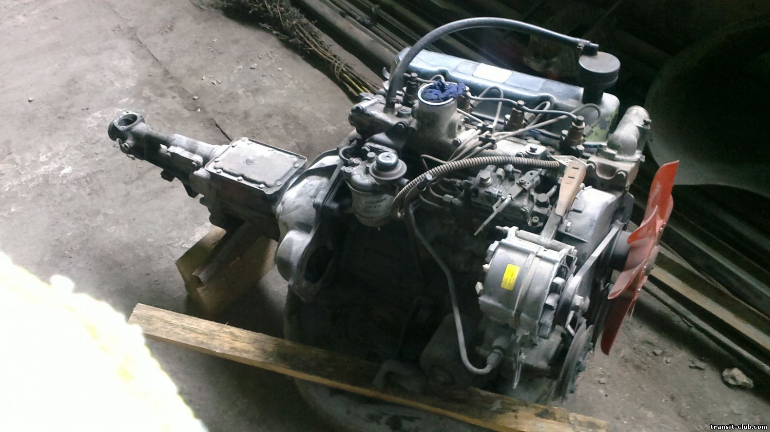

Цитата MIXOH ()
У вас 2,4 дизель (4AA) с топливной Lucas CAV
Никакой там ни Lucas. Обычный Boschевский ТНВД стоит. У CAV Рядное расположение трубок, видимо плунжерная система распределения, а в Bosch трубки выходят из задней стенки - роторное распределение.
Добавлено (07.04.2015, 13:11)
av713, Нормальный такой дизелек. 2.4 литра (ни каких 2.0 и быть не может) модификация 4АА, или еще называли York. 63 л.с. Апетит около десятки. Форкамерный. Изрядно наколхоженный. Генератор не родной, фильтр, и бачек расширительный, это из увиденного.
Прикрепления: 8248358.jpg (67.2 Kb) · 5710471.jpg (129.3 Kb)
Сообщение отредактировал pablo-pilot - Вторник, 07.04.2015, 13:12
Дата: Вторник, 07.04.2015, 15:18 | Сообщение # 7544
Да, каюсь, навскидку проглядел, это действительно BOSCH
Для ранних бегемотов обычный, для большинства здесь, не совсем. Ибо это BOSCH серии VE4/10F1800R....и т.д., то есть плунжер там 10мм, а не привычный нам 11.
Если уж на то пошло, EPIC, он ведь тоже CAV wink
Я имел ввиду все таки CAV чуть помоложе, который распределительный, а у него грубо-говоря такое-же расположение трубок как и на Боше. То что вы представили на картинке, это еще более ранний LUCAS, серии MINIMEC.
