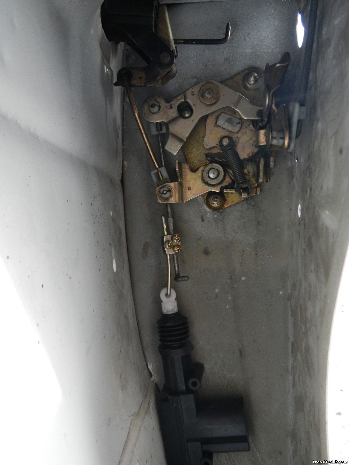

IRONBUS, вот фотка правильного подключения боковой дверцы smile
Христос Воскрес!
Прикрепления: 1340295.jpg (122.3 Kb)
Дата: Воскресенье, 12.04.2015, 20:09 | Сообщение # 7573
Воистину воскрес! smile Да мысли у нас одинаковые у меня точно так же установлено wink
Странно,у друга все открываеться и закрываеться...

немного непонял,у тебя незакрывается ,а у него закрывается? %)или в сравнении со мной?
Добавлено (12.04.2015, 20:18)
У меня слабые электрозамки,да и честно может сам криво установил ,ну или механизм надо смазать хорошо,снег сойдёт у гаража ,заведусь и займусь  этим делом biggrin
