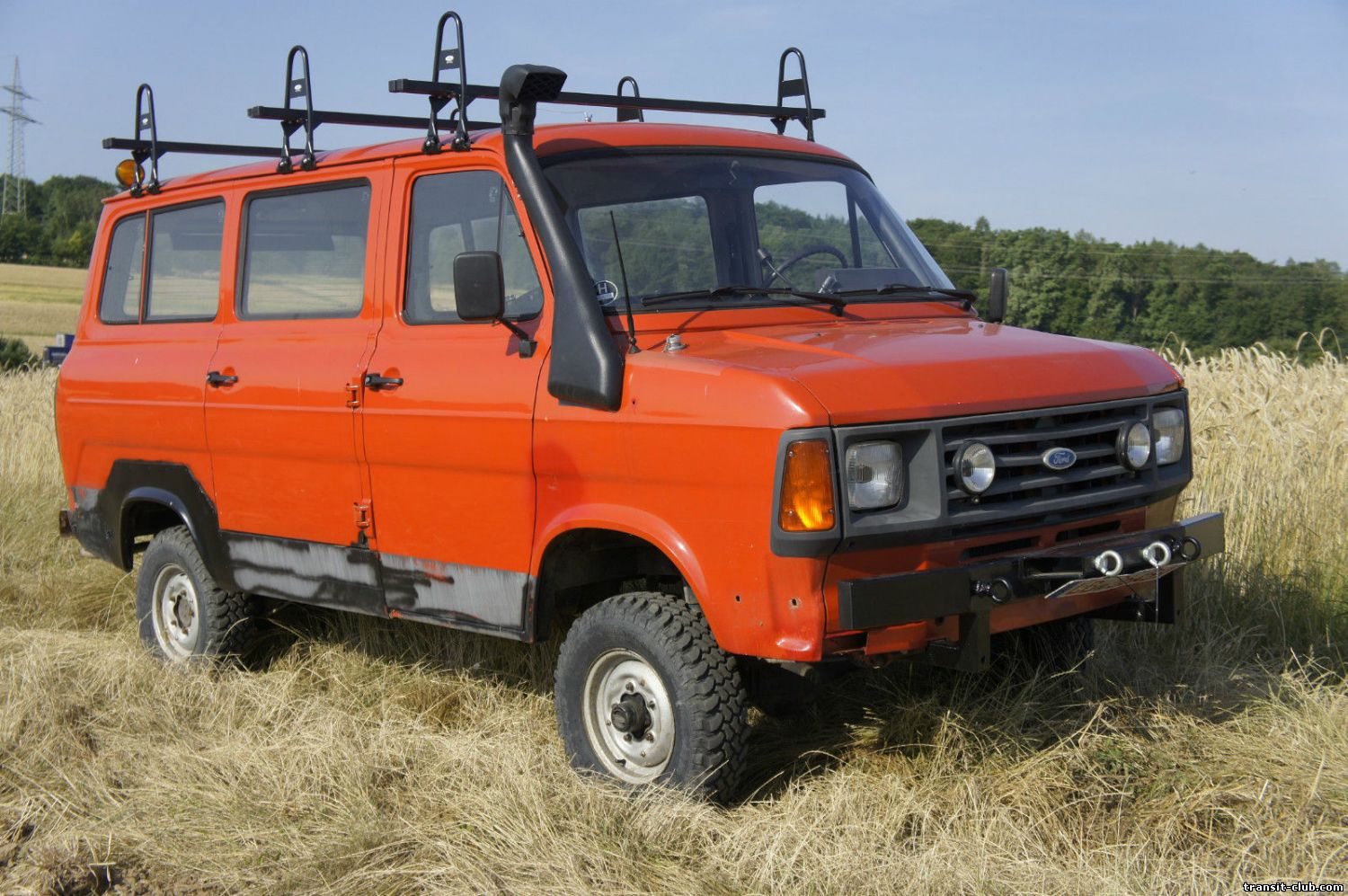

Дата: Суббота, 08.08.2015, 00:01 | Сообщение # 7802
Было и такое smile

Было и такое smile
Вот это зверь!!!

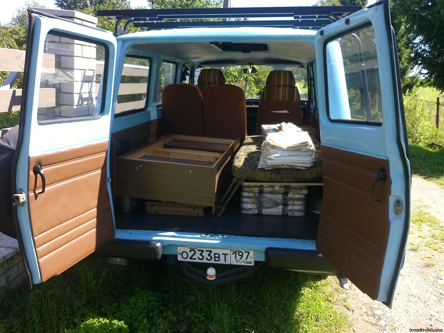

Друзья. В эти выходные в ночь повез мебель на дачу и обнаружил странную штуковину: при включенных фарах мерцает лампочка заряда генератора. Думал не хватает мощности гены, но за два с половиной часа АКБ ни сколечко не подсел. Фары как светили ярко так и светят. Перед выездом замерял напряжение на АКБ было 12.3, на клеммах при заведенном моторе 14.0. Что за фигня с лампочкой?
И еще стала сильно гулять температура на холостом ходу на уже прогретом движке стрелка может вообще уйти в холодную зону. А потом чуть газку и она обратно до нормы доходит. Мотор не кипит, но опять непонятка какая-то...

Возможен обрыв "медного жгутика" в щётке генератора , контакт идёт через пружинку. У меня подобное было и именно лампа заряда не ярко горела , а именно тускло помаргивала. А на клеммах аккумулятора было как раз 12 , 3-12,6  У меня бортовой комп постоянно показывает напряжение аккумулятора или температуру.
Дата: Понедельник, 10.08.2015, 19:08 | Сообщение # 7807
pablo-pilot, лампа заряда гаснет при появлении тока в "малом контуре" выпрямительного блока. Там три маленьких диода, показывает она по факту не зарядку, а исправность цепи возбуждения. У меня лампа горит в полнакала при включённой задней передаче, днём не видна, а ночью заметно. Если заряд идёт, то плюнь и не парься. Для контроля зарядки куда наглядней вольтметр.
Датчик температуры любит окисляться и зарастать грязью и пылью, сними с него клемму, почисти и обезжирь. Сам датчик это терморезистор, холодный - маленькое сопротивление, горячий - большое. Под колпачком клеммы может быть токопроводящая грязь, которая шунтирует резистор. Когда ты добавляешь оборотов от вибрации колпак смещается и всё показывает правильно.
