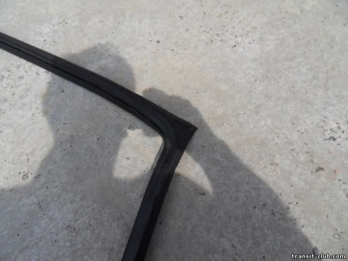

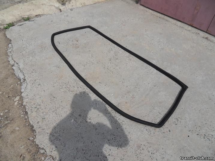

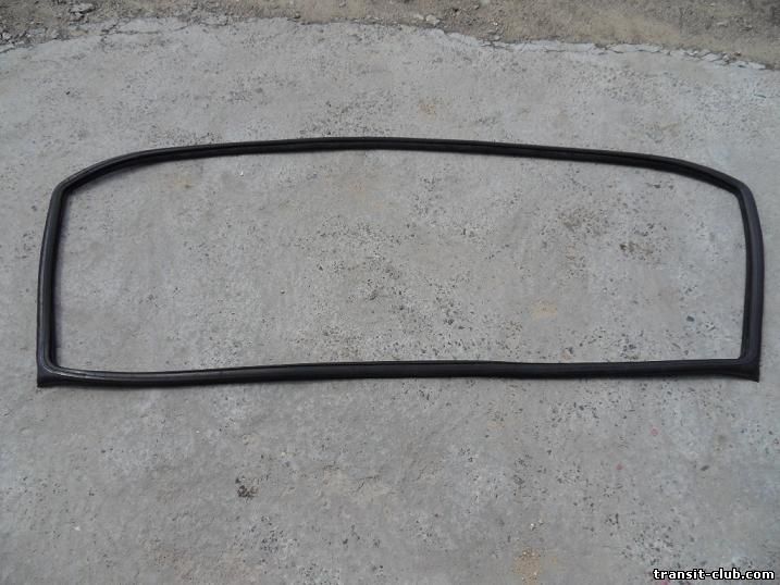

Сейчас попробую загрузить фото уплотнителя лобового стекла:
Добавлено (02.08.2015, 21:47)
maxx
Смотрите личку!
Прикрепления: 4518735.jpg (86.5 Kb) · 6207969.jpg (78.2 Kb) · 0406547.jpg (85.3 Kb)
