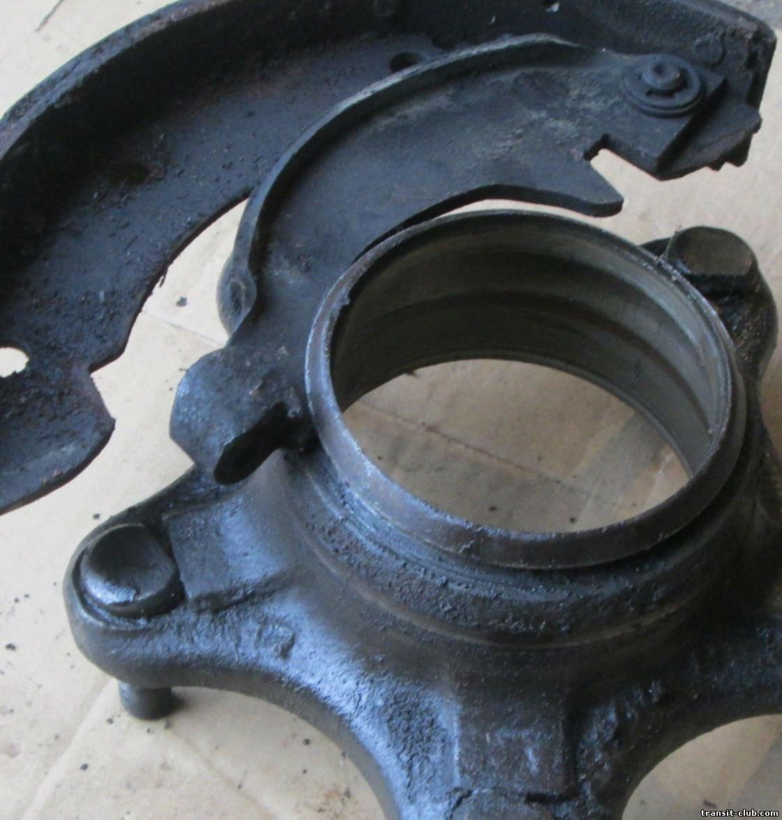

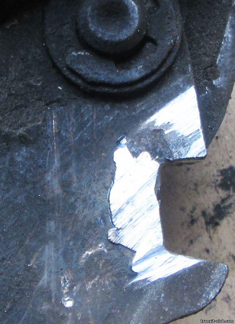

димаморе, Cтурицу режет не пружинка, рычаг ручника, у пружинки силёнок мало. Уручника, хватает
papaford,  Ты не прав. Но спорить не буду smile

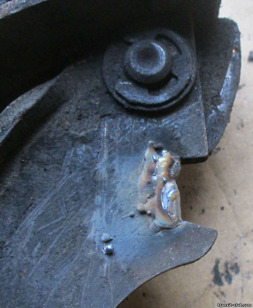

Если болезнь не запущена, то лечится не сложно

papaford, это происходит если ездить на ручнике?

Дата: Вторник, 01.12.2015, 15:57 | Сообщение # 8099
pablo-pilot, Конечо,да или заедает трос ручника.
