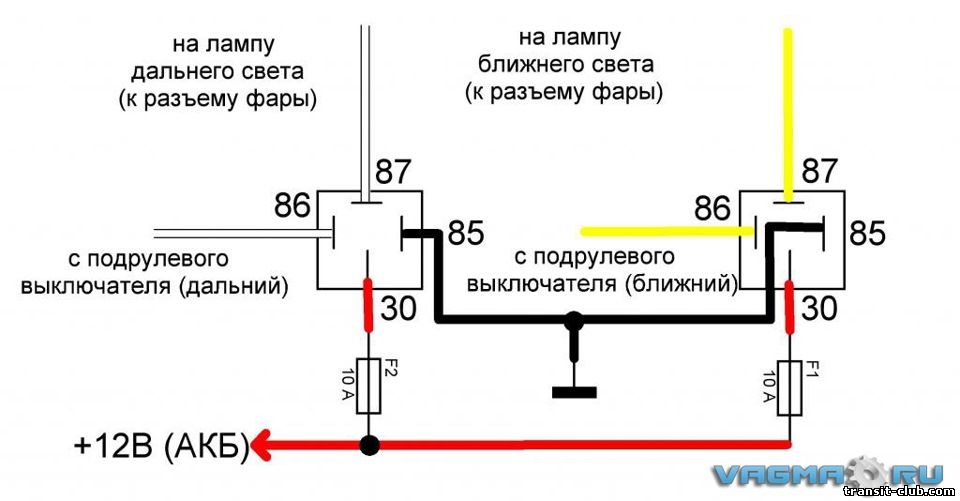

А есть схема,как реле установить?
Завтра посмотрю в гараже - у меня нарисована в тетрадке smile Там всё очень просто - понадобятся 2 или 3 (если есть на машине противотуманники) простых 4-х или 5-и контактных реле , провода  (нормальные не тоненькие) , соответственно 8 или 12 "мам" на провода контактов реле и КРАЙНЕ желательно - 2 или 3 выносных предохранителя (под "флажки" 20А)
Ставятся реле в удобном месте - или около левой фары и аккумулятора (к нему подключится силовой контакт реле) или около правой фары - генератора . Тогда подключится реле к "+" контакту генератора. Это чисто как кому удобней.
А потом разрываются провода около фары и в разрыв включается реле.
Помимо того , что разгружаются контакты переключателей - начинают ЛУЧШЕ светить фары smile
Это особенно актуально на старых машинах , со старой проводкой - у них большое падение напряжения. У меня когда сын купил старый Фольц В3 , то на его фары приходило меньше 11 вольт sad А вот когда он поставил реле в цепь фар , да прокинул дополнительную "массу" на генератор , то на фары стало приходить 13,5 -14 вольт.  А уж лампы "Които" сделали свет авто вообще отличным , после этого все его знакомые установили на свои не новые машины реле фар с НЕПОСРЕДСТВЕННОЙ запиткой от аккумулятора/генератора.
В общем завтра схему опубликую.

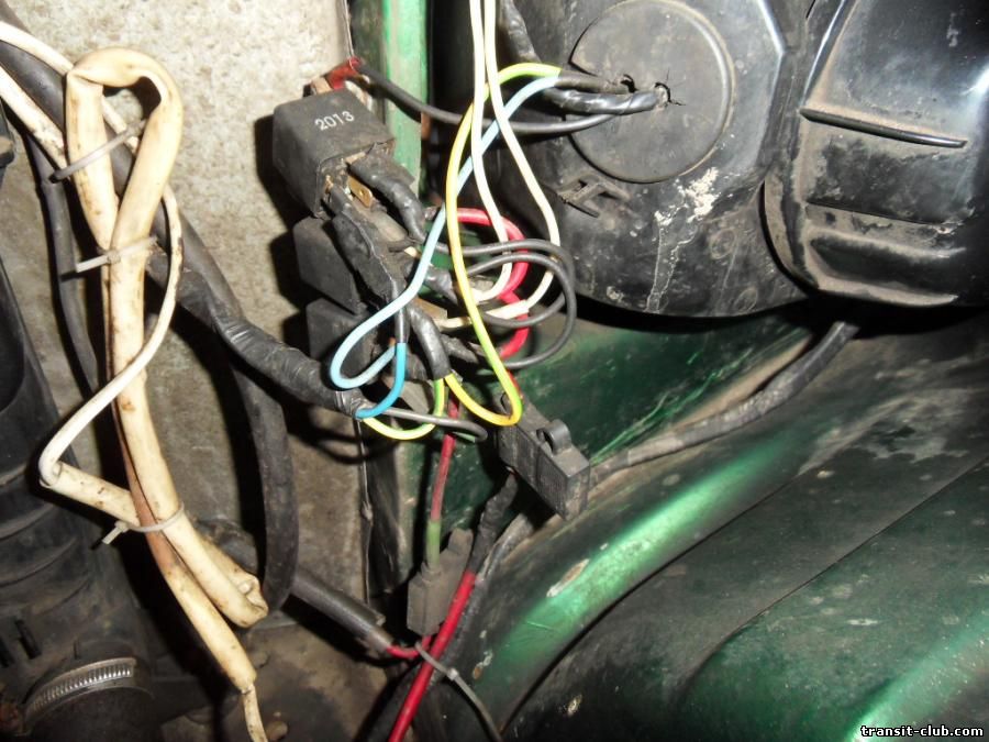

Заодно завтра сфотографирую как у меня установлены эти реле фар.

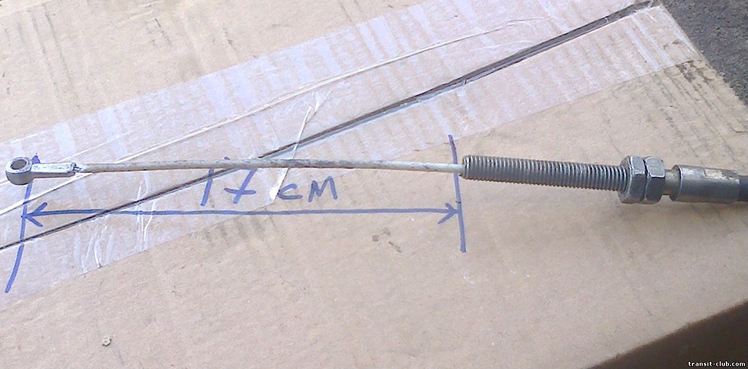

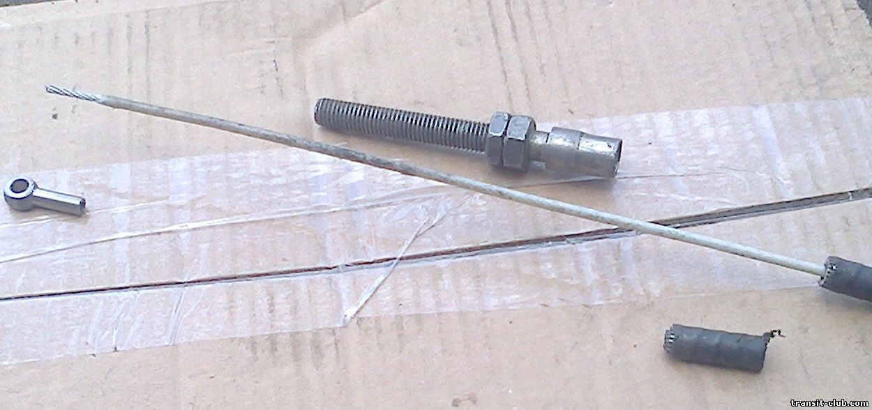

Порвался трос сцепления, в очередной раз...  Если кому интересно, то я поступаю так, Обрезаю сам трос ровненько болгаркой, таким же образом укорачиваю боуден. Желательно на ту длину, что и трос. Всю конструкцию собираю в обратном порядке  и расклёпываю молотком наконечник, можно ставить и ехать.   Нюансы - наконечник, конечно, нужно заказать у токаря, лучше сразу два, потому как трос в скором времени порвётся в месте там где клепал. Можно обжать прессом, но он не у всех есть. В среднем такого ремонта у меня хватает на пол года, при городском цикле
Прикрепления: 1660102.jpg (134.0 Kb) · 4359194.jpg (177.7 Kb)

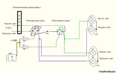

Вот фото как у меня реле расположены возле правой фары , а два варианта схемы подключения реле ниже.
Делается это так (как у меня):  из фары выходят 4 провода ("ближний" , "дальний" , "габариты" и "масса-минус") , провода ближнего и дальнего перерезаются ( так же и на левой фаре). Затем соединяются меж собой (провод 2,5 мм кв) соответственно выходящие из обеих фар провода ближнего и дальнего света и эти соединения идут на соответствующие силовые контакты реле (ближнего и дальнего света)
А те провода что подходили к фаре правой (ближний, дальний) , являются "управляющими" - они подключаются к обмлткам реле. Провода -подходящие (те что обрезали у левой фары) просто изолируются. Всё компануется в моторном отсеке и никуда больше (переключатель света , блок предохранителей и т.п.) лезть не надо!
Прикрепления: 0485788.jpg (112.1 Kb) · 3349661.jpg (124.8 Kb) · 3283410.jpg (75.9 Kb)
Дата: Пятница, 26.02.2016, 10:38 | Сообщение # 8328
Вот ещё схема (упрощённая) того же варианта подключения фар  (к генератору)
Прикрепления: 6861468.jpg (42.3 Kb)

Дата: Пятница, 26.02.2016, 17:37 | Сообщение # 8330
Valentinuth, Спасибо за схемы, есть вариант этом воспользоваться.
